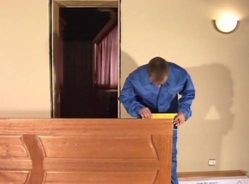

Некоторые предпочитают частично распаковывать дверь, откладывая полную распаковку до последнего момента, чтобы не поцарапать её в процессе сборки. Разложите дверную коробку на полу в комнате, отрежьте брусья коробки таким образом, чтобы сверху и сбоку получился зазор по 3–4,5 миллиметра. Это ключевой параметр при установке межкомнатных дверей.
