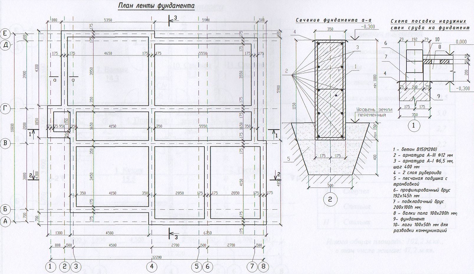

Дом из профилированного бруса 195х145.
Участок совсем ровный (поле раньше было). Перепад рельефа по дому в пределах ошибки измерения (10 см).
Площадь дома 198м2. Площадь застройки 121м2 (12,2х10,8 м). Бруса на дом 87 м3.
Грунт глинистый (на 2 метра, говорят) влажный. Уровень грунтовых вод пока очень высок (наверное, сантиметров 30-40). Потом ожидается его некоторое снижение (меньше воды будет идти к нам с других участков и дренаж какой-то минимальный сделаем).
Оцените, пожалуйста, надежность фундамента: достаточна/недостаточна/избыточна.
Нужно ли делать сваи?
Лента специально метровой высоты (для красоты, снижения влажности нижних венцов дома и складирования всякого полезного и не очень в подполе).
Еще интересовал вопрос: возможно ли сделать проемы (проползы :) из одного сегмента подпола в другой без потери прочности фундамента (не охота много люков делать)?

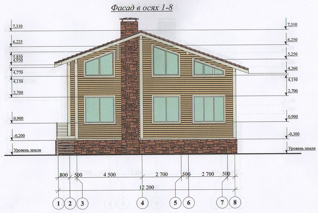

Фасад дома
Проект фундамента

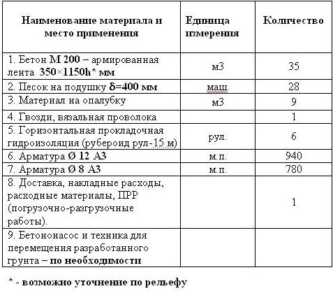

Смета материалов

Stasony писал(а):Дом из профилированного бруса 195х145.
Еще интересовал вопрос: возможно ли сделать проемы (проползы ::-) из одного сегмента подпола в другой без потери прочности фундамента (не охота много люков делать)?
Добавлено после 8 минут 42 секунды:
Можно ли удешевить фундамент как-то без потери качества?
....на вашем фундаменте, ежели увеличить демпфер (песчаную подушку ) всего лишь на 20 см-30 см можно без проблем ставить 3-х этажный кирпичный дом...
очень разорительный у вас фундамент...
...за 25 лет отработан (ни одной рекламаций) фундамент под "деревяшки" с "экономией денежных стредств заказчика" (грунты для рамы (ленты) на демпфере)
1. траншея глубина 90-110 см ( ежели есть деньги на 10-15 см щебня), ширина 35-40 см внешние стены и "капиталка", 30-35 см-фронтоны (можно и уменьшить, но тогда коэф. "русского дурака" не работает) и для самых "начитанных" под перегородки :lol:
2. подушка--песок мытый(речной) 50-60 см, карьерный песок-- 60-70 см)
3. арматура 2 слоя (7-10 см верх/низ) по "три нитки"
4. бетон заказываю 250-300 (все равно привезут 150-200 или 100--воруют-с )
5. бетон-лента высота 40 -45 см ( желательно выше дерна на 5-10см, хватает одной опалубной доски на 150 см)
6.цоколь из блоков 200х200х400 или дешевый " в кирпич" ( капиталка столбики на высоту ниже на одну толщину "прогона под н.о.") на высоту минимум 60 см...
7. продухи (для продвинутых заказчиков) с переменным шагом от углов 90 см и 100 см

Да, интересный вариант. Насколько я понял, тут можно неплохо сэкономить. Но вот, сколько такой вариант на мой дом примерно будет стоить - вопрос (блоки все же хочу в ленту ставить, а не столбами).
Немножко много глупых вопросов появилось :) :
"1. траншея глубина 90-110 см ( ежели есть деньги на 10-15 см щебня), ширина 35-40 см внешние стены и "капиталка", 30-35 см-фронтоны (можно и уменьшить, но тогда коэф. "русского дурака" не работает) и для самых "начитанных" под перегородки"
- Какую функцию будет выполнять щебень под песком?
- Нужно ли полученные траншеи геотекстилем обложить?
- Разница в ширине траншей не приведет в дальнейшем к растрескиванию фундамента из-за разных нагрузок?
"2. подушка--песок мытый(речной) 50-60 см, карьерный песок-- 60-70 см)"
- Сколько в итоге подушка-то должна быть? у нас ведь траншея на 110 см в глубину, а еще сверху ленту надо залить. Или будет настолько существенное просачивание бетона в нижние слои?
- Насколько понял, под "карьерным песком" имеется в виду супесь или легкий суглинок. Обязательно вниз класть речной песок, если у нас подушка метровая получается :oops: :)?
"6.цоколь из блоков 200х200х400 или дешевый " в кирпич" ( капиталка столбики на высоту ниже на одну толщину "прогона под н.о.":-)"
Вот это не понял: почему столбики ниже надо ставить?

1. щебень--уплотнение основания демпфера и частичный дренаж ( "пружина" должна стоять хотя бы на полушарнире и по возможности "сухенькая" )
2. ежели денежек не жалко, то можно и геотекстиль положить-- на несколько дней сократите "весеннее просыпание и гуляние" фундамента--"домовые и барабашки" весной меньше ухать и скрипеть будут :lol:
3. на фронтонах самая минимальная нагрузка, зачем же лить из "денег" лишний запас прочности (максимальные нагрузки по раме 1/3 от угла на внешних (несущих) стенах-вот в этих местах можно дополнительную 4-ю нитку арматуры положить 1-1.5 м , ежели высота бетон-ленты будет не выше 40 см...нагрузка у вас по укрупненной "приведенной деревяшке" не более 380-420 кг на п.м. бетон-ленты, т.е 12 гирек двухпудовых на метре--трещать не будет)
4. При ручных земельных и бетонных дачно-домостроительных работах допуск на размеры +/-5 см (точнее редко кто делает) и подушка желательно должна быть по вымсоте не менее на 5-10 см больше высоты бетон-ленты (можно больше, когда деньги есть и "объемы авто не армянские")
5. подушку то перед заливкой "краденного" бетона желательно пролить водичкой и утрамбовать ,т.е. сделать "курильский асфальт"
6. Карьерный песочек желательно почище, можно самому дополнительно крупно просеять песочек--себе ж строим, а не заказчику в "пинджаке" :lol:
7. Прогон по столбикам капиталки н.о. разгрузит н.о.,т.е "пиковые нагрузки столбиков (столбики ,это экономия и лучший осушающий режим подполья)" превращаются "в элегантные шорты", пардон, распределенную нагрузку...да и балки пола легше установить на прогон ...
...вот где-то так "на пальцах" за рюмашкой чая...более профессионально-- местные фундаментные коллеги-зубры подправят и добавят...

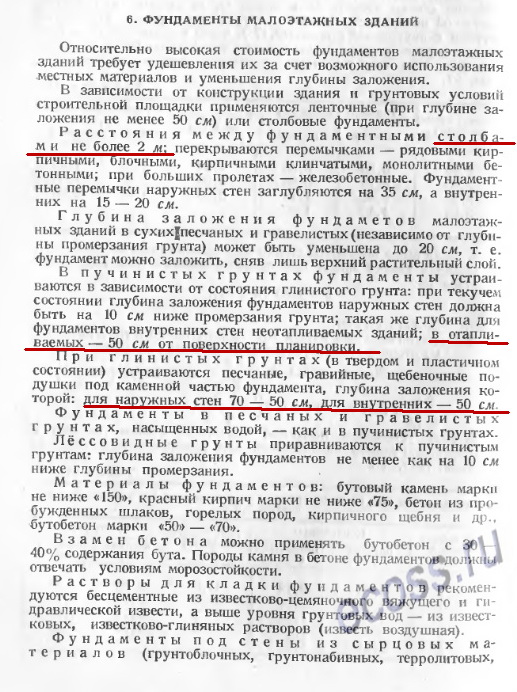

За фундамент и начало ДАЧСТРОЯ !!

Мне мой фундамент исходный оценили в 500 000 руб.
"Бетон-лента высота 40-45 см." Т.е. в моем случае получается экономия в бетоне где-то на две трети (70 см в высоту ~ 20 м3), на опалубке и ее установке, в арматуре примерно в два раза. Это выходит в районе 150 000 руб. за материалы. Работа теоретически, исходя из уменьшения объема бетона должна подешеветь тысяч на 100 (м.б. я ошибаюсь).
Новые затраты: песок –предположим, возьму в три раза больше, чем в проекте – дополнительно 35-40 тыс. руб. Геотекстиль, тысячи 3-4. Блоки – вопрос неоднозначный. Если ставлю в один ряд (достаточно ли этого 20 см блока вместо 35 см бетона – не знаю) по всем стенам, то получается ~ 1000 штук. По 45-60 руб. – получается 45-60 тыс. Работа сколько стоит - если 1500 за куб газосиликата, то должно выйти до 25 000 руб. Если ставить столбики, то наверное, раза в четыре меньше (20 000руб.), но потом еще затраты на заглушку отверстий.
Получается (150 000 + 100 000) – (40 000 + 4 000 + 85 000) = 120 000 руб. экономии 20 см блоки вместо монолитной ленты на 35 см. Со столбами экономия более существенная получается, конечно, в районе 186000 руб, но чего-то не надежная, мне кажется, это конструкция, да и обшивать серьезно придется.
С другой стороны, основной плюс такого фундамента, как я понял, в простоте его создания. Копателей найти не сложно и тех, кто песок разбросает - тоже. За аккуратностью только следи, да и помогай. Т.е. экономия в стоимости работ будет больше, наверное.
Я правильно посчитал?
