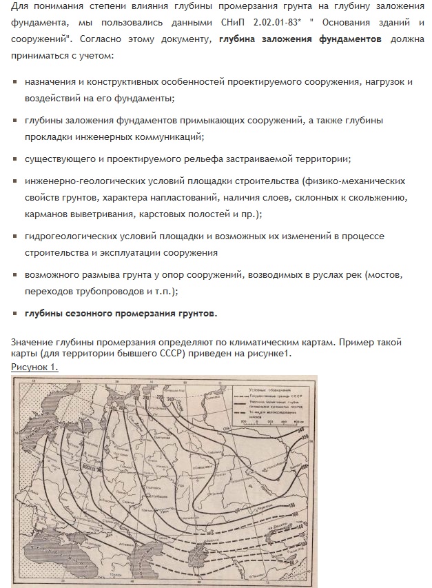

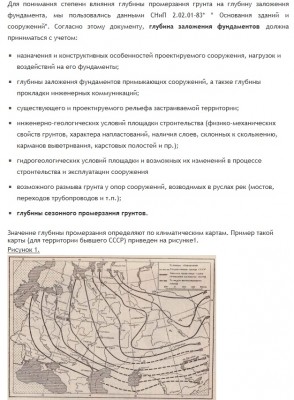

отмостка, опираясь на факты и знания!!
вот еще немного инфы

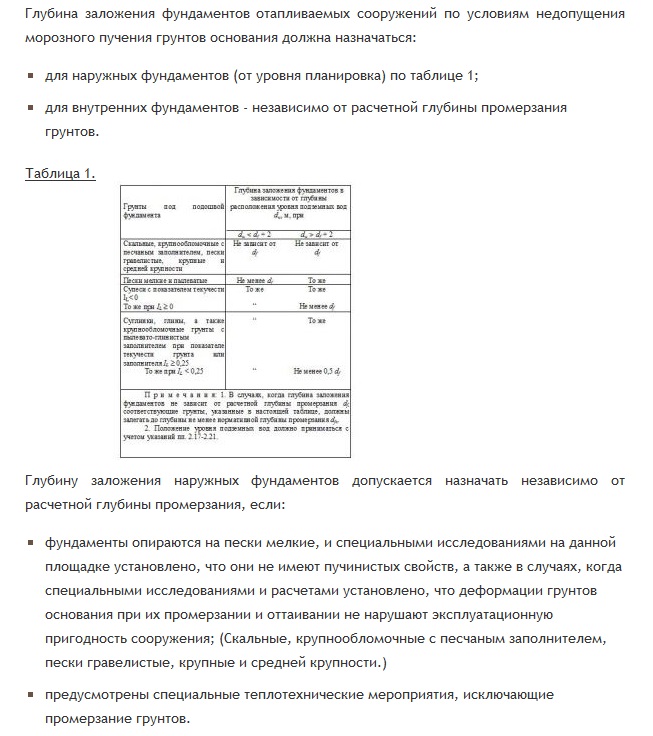

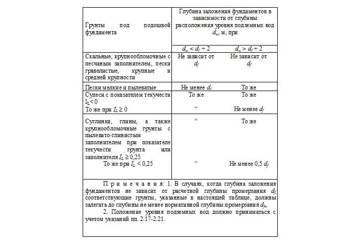

и вот таблица
Из чего, по идее, следует, что на слабопучинистых грунтах, типа скальных породах, гравелистых песках и т.д., глубина промерзания грунта вроде вообще не влияет на фундамент, точнее, на глубину его заложения. Тогда какие тут вопросы по утеплению и экономии на нем могут быть, а?:-)) Дальше уже можно рассуждать по самим сооружениям, где какой фундамент нужен конструктивно, где какой подходит, где какие грунты, и дальше, уже после расчетов по утеплению и всем выше приведенным данным, можно будет решать, получится ли сэкономить, или этого вообще делать нельзя, или экономия и сама собой разумеется. Вообще, по отмостке я привык говорить, увидев объект перед собой. Тут вопросов столько возникает, тут разговоров столько по данному поводу было, что можно спорить и искать правду, а потом на объекте посмотреть, что под твою правду условия не подходят. Поэтому еще раз настаиваю!! Везде есть индивидуальность объекта и индивидуальность применимости тех или иных технологий и решений. Кто обжаловать хочет, пишите, кто поспорить - тоже, кто что подсказать толковое - только рад буду!! Если обоснованно укажите мне на мои ошибки, тоже благодарствую!! По поводу слов Курсовика… вы бы тоже так яро не реагировали, у вас тоже есть ошибки):-) Но по большей части согласен с вами!
