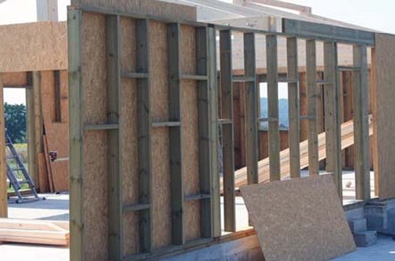

Из чего же состоят этапы каркасного строительства? С чего следует начинать?
Первый этап: составляем проект, то есть архитектурную графическую схему здания с поправкой на весовые нагрузки, а также на уровень подвижности местных грунтов. Безусловно, сроки строительства указываются с учётом всех технологических особенностей, таких как усадка дома, срок высыхания фундамента и других. Подсчитывается общее количество требуемого для строительства материала. Затем рассчитываются затраты на транспортировку, геодезические работы, строительные работы и все согласования. В итоге составляется полная смета.
Фото для сообщения про этапы каркасного строительства
Второй этап: выполняются земельные работы, укладка фундамента, а также подведение всех подземных коммуникаций. Затем укладывается гидроизоляция, и формируется основание для укладки стен.
Третий этап: возведение несущего скелета стен, установка чернового пола, установка несущего скелета кровли. Между этажами устанавливаются перекрытия, также ставятся и перегородки для разделения будущего дома на комнаты.
Четвёртый этап: утепление, внешняя и внутренняя отделка, плюс окончательная установка коммуникаций, окон, дверей и наружных лестниц, тестирование функциональности здания.
