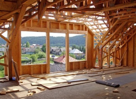

В этом сообщении будет сказано о том, что из себя представляет инструкция по монтажу каркасного дома.
Бурим скважины под сваи при помощи садового бура. Пред заливкой бетона делаем насыпь: 20 сантиметров песка, плюс 20 сантиметров щебня. Вяжем арматурный каркас, он должен выступать из-под земли на 35 сантиметров. Затем создаём фундамент свайного типа с маркой бетона не ниже М 300. Для заливки выступающей части используем цилиндрическую опалубку. Торцы свай должны быть закончены в строго горизонтальной плоскости. Затем делаем перерыв на 30 дней, и даём возможность фундаменту высохнуть.
Картинка для темы "инструкция по монтажу каркасного дома"
Далее берём сушёный брус с толщиной на 22-25 сантиметров, и выполняем его укладку на свайное поле фундамента. Предварительно брус должен быть полностью быть обработан битумом. Из бруса создаётся горизонтальная сетка, которая дополняется гидроизоляцией и теплоизоляцией.
На горизонтальную сетку при помощи бруса с толщиной 10-20 сантиметров ставится вертикальная сетка с шагом 42 сантиметра на нагели. Пустоты между вертикальными брусьями заполняются плитами минеральной ваты с толщиной от 10 до 20 сантиметров и закрываются осп-плитой по бокам. Далее выполняется обустройство вентилируемого фасада, а также внутренняя отделка вагонкой.
Чем дополните? Следующая тема о том, как построить щитовую баню: karkasnye-doma-f9/kak-postroit-shhitovuyu-banyu-t8496.html.

Интересно по такой предложенной инструкции по монтажу каркасного дома, сам автор, хоть небольшой сарай, сможет построить? :?:
Зачем писать такие громкие наименование темы, когда в ней, кроме картинки, ничего нет... нижняя обвязка - "сушёный брус с толщиной на 22-25" это как понимать :?: .
Автор, ты хоть немного уважай тех, кого поисковик в тему, рожденную тобой, приведет... :twisted:

Вообщем по описанной технологии построить начать да кончить; как написано это за пару дней да 30 дней "чтобы дать возможность высохнуть" можно дом слепить.
