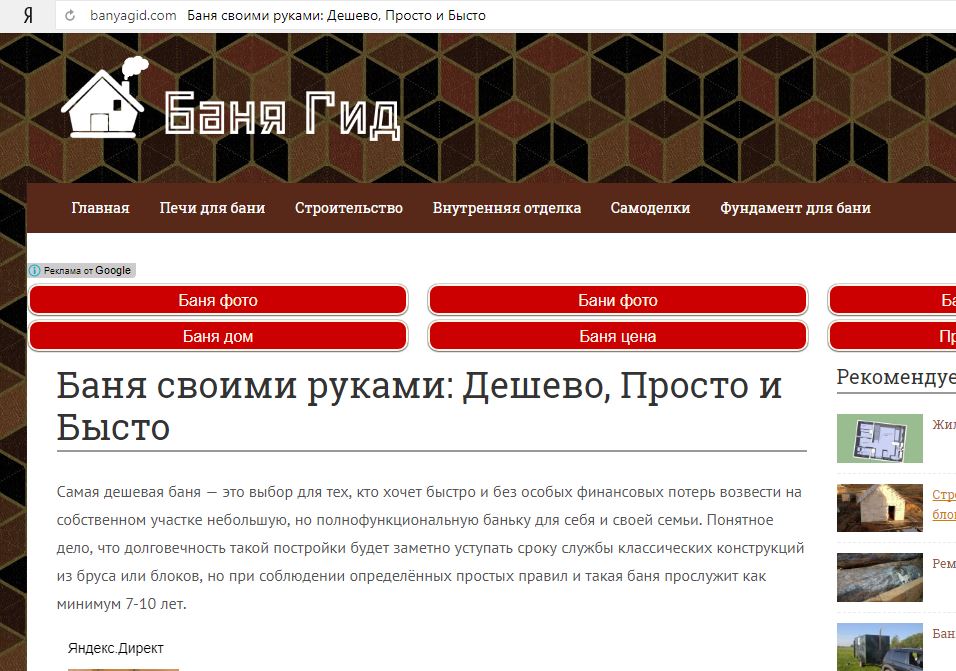

Коль разговор зашел о каркасных банях, хотел бы помочь советом и чертежами которые есть в источнике
баня не большая и экономная 3х4

Leonid89 писал(а):Коль разговор зашел о каркасных банях, хотел бы помочь советом и чертежами которые есть в источнике
Леня 89 г.р,ты зачем тут гадишь своим невежеством и помойками из рунета?...вот зачем в твоей каркасной бане укосины ?...ты уже покрышки автомобильные укладывал на рубероид... :lol:
