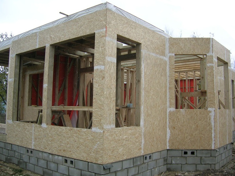

В чём именно заключается каркасно щитовые дома технология возведения?
Стена в разрезе должна выглядеть так (изнутри - наружу): вагонка (или иная отделка), слой с коммуникациями, рейки по 3 сантиметра толщиной для крепления вагонки, паробарьер, стена со встроенным утеплителем базальтового типа, осп-плита с толщиной 1,3 сантиметра, ветрозащита, снова рейки по 3 сантиметра, листы сайдинга (или иной материал). В итоге получится стена с элементами так называемого "вентилируемого фасада". Толщина брусьев каркаса может составлять всего лишь 10 сантиметров, а расстояние между соседними брусьями - 42 сантиметра.
Каркасно щитовые дома технология и особенности...
Конструкция крыши во многом напоминает конструкцию стен, однако здесь обычно используется технология с использованием гидробарьера, вместо паробарьера. Диапазон высот стропил составляет 15-22 сантиметра.
При установке перекрытий в межэтажном пространстве следует использовать балки с толщиной 22 сантиметра, которые устанавливаются пропорционально пролётам. В нижней части перекрытия устанавливается пароизоляция, ещё ниже рейки с толщиной 3 сантиметра, ещё ниже гипсовый картон, который будет скрывать коммуникации. В средние пустоты между балками ставится утеплитель базальтового типа, ещё выше мембрана высоко-диффузионного типа, ещё выше шумоизоляция, в конце осп-плита с толщиной 1,8 сантиметра.
