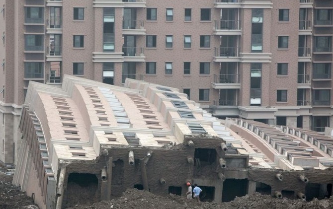

Фотография для темы "монолитно каркасный дом недостатки"
