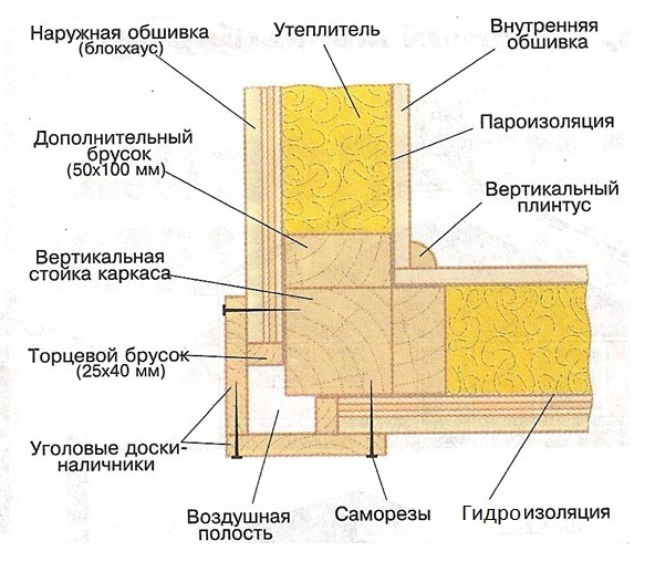

Постройку своими руками одноэтажного каркасного дома, следует выполнять с учётом строительных норм под соответствующую технологию. Хоть рамки этих норм и не настолько жёстки в сравнении с более сложными зданиями, однако они тоже существуют.
Например над нижним основным несущим брусом (с сечением 100 на 100 миллиметров) следует устанавливать дополнительный брусок (с сечением 50 на 100), который предназначен для повышения жёсткости всей конструкции, а также необходим для крепления стен.
Кроме того потребуется торцевой брусок с сечением 25 на 40, который будет предназначен для обеспечения нижней опоры слоя внешней обшивки.
Шире периметра стен и ниже периметра основного бруса должны располагаться угловые наличники, которые крепятся к брусу при помощи оцинкованных саморезов. В результате создаются изоляционные воздушные полости. Следует подчеркнуть, что должны использоваться именно саморезы по дереву, геометрия резьбы которых несколько отличается от геометрии саморезов по металлу.
Очень важным вопросом при построении одноэтажного каркасного дома своими руками, является соблюдение пропорций шага вертикальной стойки во в всех элементах стены. Ширина окон и так далее должна быть кратна 60 сантиметрам (самому шагу).
