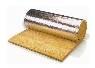

Пароизоляция каркасной бани: вот один из материалов
1 пароизоляция каркасной бани.jpg (22.02 КБ) 1777 просмотров

Для пароизоляции каркасной бани, одним из самых лучших материалов, является фольга. Только надо найти специальную фольгу, шириной не менее полуметра. Такая фольга, позволит не только сократить время на пароизоляцию, но и уменьшит количество стыков в самой бане. А это тоже не маловажная величина.

Специально для antonova скажу, что ведь если делают пароизоляцию каркасной бани, то и заботятся о вентиляции внутри самого строения. А вот по поводу материалов для пароизоляции, так я считаю, что лучше будет применять пенополиэтилен на фольгированной подложке. Так можно не только пароизоляции добиться, но и дополнительно утеплить каркасную баню.
