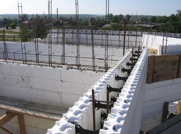

Что из себя представляет технология каркасно монолитного строительства, и в чём её суть? Основное отличие данной технологии от других заключается в том, что дом возводится с использованием арматурного скелета. Скелет буквально пронизывает почти всё сооружение насквозь, то есть, он присутствует не только внутри фундамента, но и внутри стен, и даже, внутри кровли.
Что же касается бетона, то он не заливается, как обычно с применением опалубки, а наоборот, разбрызгивается на скелет с применением технологии высокого давления.
Технология каркасно монолитного строительства и её особенности...
Существует ещё одна крайне необычная особенность. Кроме скелета, весь такой дом будет пронизывать и слой особого утеплителя, через который буквально насквозь будут проходить арматурные стержни. В качестве утеплителя здесь используются плиты пенистого полистирола. Плотность плит должна достигать уровня в 16 килограмм основного вещества на куб.
В результате получаем особый дом, который будет обладать достаточно высокой прочностью, а также уже по сути состоять из высококачественной теплоизоляции. Но вот оправдана ли цена постройки подобных сооружений?

Кот в Шляпе с Пером писал(а):... дом возводится с использованием арматурного скелета. Скелет буквально пронизывает почти всё сооружение насквозь, то есть он присутствует не только внутри фундамента, но и внутри стен и даже внутри кровли.
Что же касается бетона, то он не заливается, как обычно с применением опалубки, а наоборот разбрызгивается на скелет с применением технологии высокого давления...
...Кроме скелета, весь такой дом будет пронизывать и слой особого утеплителя, через который буквально насквозь будут проходить арматурные стержни. ...
Кот в Шляпе с Пером вы хоть сами себя уважайте. Если вы пишете текс статьи с использованием различных программ (синонимамайзеров), так хоть общепринятые строительные термины применяйте (используйте). В строительстве есть арматурный каркас, но только не скелет; как это через слой "особого утеплителя" насквозь проходят арматурные стержни... :?: :roll: ... вдумайтесь в фразу написанную вами...
Ведь проще и понятней написать, приблизительно, так: бетон бетононасосами, под давлением, подается и заливается в несъемную опалубку из пенополистирольных блоков с установленным (смонтированным) каркасом. ...
