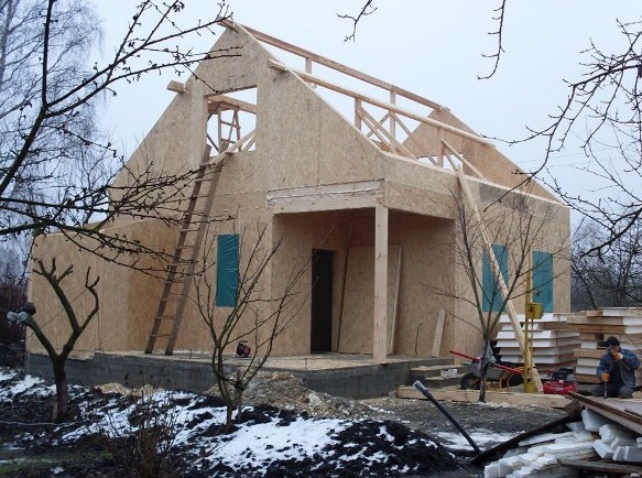

Когда хочется построить дом по минимальной цене, то тогда может возникнуть такой вот вопрос, а теплые ли каркасные дома? Можно ли жить в таких домах зимой? В принципе, жить в таких домах можно и зимой, однако всё зависит от суммарной толщины утепляющего слоя.
Если, например, утеплителя в стенах дома содержится всего лишь 10 сантиметров по толщине, то жить в таком доме в зимний период будет весьма и весьма проблематично, даже почти не возможно. Такие каркасные дома можно использовать только в качестве летней дачи.
Картинка для сообщения о том, теплые ли каркасные дома
А вот если в стенах есть все 25 сантиметров утеплителя, в полу 15, а в кровле 50 сантиметров, то тогда можно будет проживать в таком домике круглый год. И будет действительно тепло, возможно, даже жарко. Естественно, существуют и промежуточные варианты между летним и зимним домом.
Вообще, каркасные здания позиционируются, как сооружения с повышенными характеристиками по теплостойкости. Однако такие высказывания - это не совсем правда. Очень многое зависит от качества строительных материалов, профессионализма монтажников-сборщиков, а также от долговечности того же утеплителя, например. А вот с последним фактором имеются проблемы. Не так ли?
