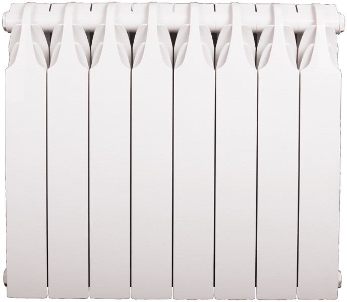

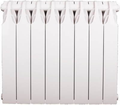

Если есть желание и умение, то можете просто купить котел и пластиковые трубы которые предназначаются для проводки труб отопления. Но это еще не все, потребуются радиаторы отопления, которые стоят довольно дорого. Например радиатор Гладиатор стоит 400 руб за одну секцию. Вот теперь и прикиньте сколько обойдется отопление. Естественно, что данный радиатор довольно дорогой, но Итальянский производитель предлагает довольно качественную продукцию, которую не требуется красить. она идет полностью эмалированная. Можно воспользоваться и отечественными чугунными радиаторами более дешёвыми, но в таком случае придется производить окраску каждый год. Спайку пластиковых труб можно выполнить самостоятельно, немного потренировавшись. Может у вас другое мнение по поводу того, как самому сделать отопление в деревянном доме?
Да это работа очень дорогостоящая, но выполняется быстро. пластиковые трубы паяются за короткий промежуток времени, а радиаторы отопления крепятся на четырех креплениях. Мастер этого дела может выполнить полную проводку отопления в деревянном доме всего за два дня. Стоимость установки радиаторов в одной комнате обходится около 3000р. Вот можно подсчитать стоимость работы и самого материала.
