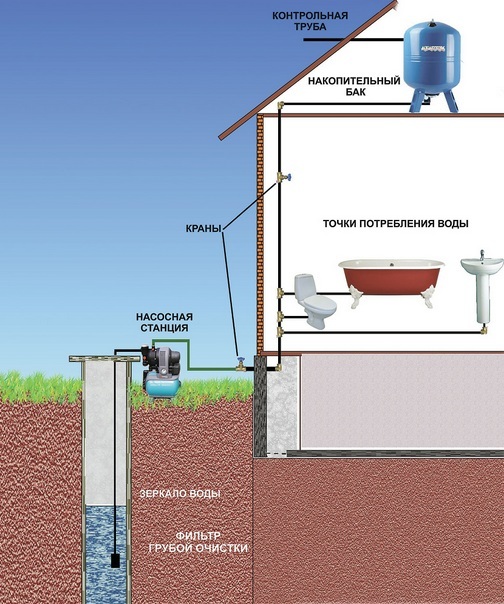

Одной из основных проблем для любых загородных домов, является обеспечение человека водой. Но вот как сделать водопровод на даче, и чтобы способ был простой? Если на участке есть колодец, то для обеспечения напора воды можно использовать погружной насос (например, "Малыш") либо насосную станцию.
А вот схема того, как сделать водопровод на даче более основательно
Проще всего будет приобрести специализированные резиновые шланги, которые подключаются друг к другу при помощи особых перемычек. Можно использовать не только шланги из резины, но и шланги из силикона. В любом случае, их диаметр должен составлять от 20 до 25 миллиметров. Перемычки для контакта шлангов должны иметься в продаже в любом серьёзном магазине по продаже товаров садоводам. Делают их из стали оцинкованного типа либо из пластмассы. Стенки такого шланга должны быть весьма толстыми, от этого будет зависеть его надёжность.
Укладываться шланги должны так, чтобы они не мешали передвижению человека. Однако такой трубопровод применяют исключительно в летний период, а точнее до наступления первых морозов. На зиму все шланги обязательно сворачиваются и прячутся в кладовку.
Чем дополните сказанное?

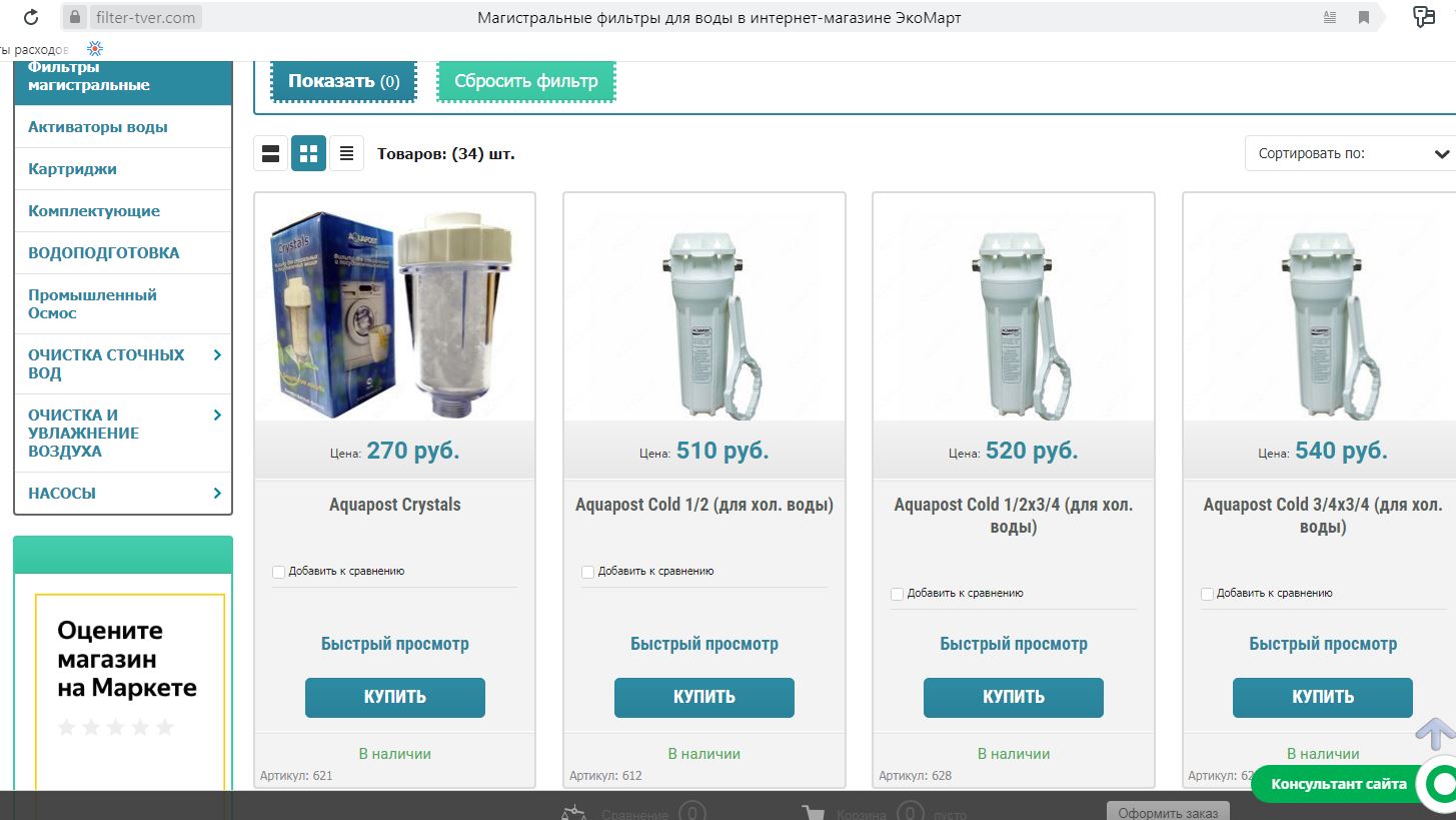

С каждым разом, когда меняешь фильтр для воды, будет получаться все быстрее и быстрее - это понятное дело. Что касается покупки данного фильтра, то достаточно в интернете заказать, чтобы не переплачивать. Главное не забывать менять картриджи и тогда вода будет постоянно очищенной. Главное не забывать за то, что данный фильтр монтируется на участке между запорным элементом и счётчиком, и закрепляется непосредственно на водопроводных трубах:
Можно также произвести монтаж под мойкой, поэтому почитайте, как это правильно делается, если ранее не делали такого.
