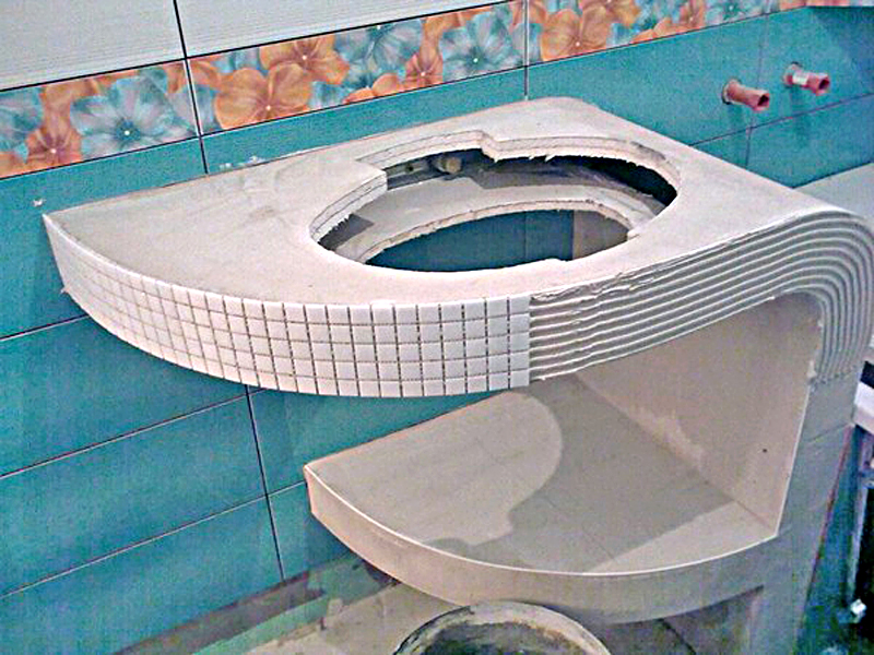

Уважаемые Старший и Заяц 321! Мне показалось, что вы немного поспешили с выводами. Стол из гипсокартона можно сделать, и столешницу тоже, да и мебель неплохую. Вопрос только в правильности понятий и технологии производства.
Например, вот так я понимаю мебель из гипсокартона. Это не просто гипс, шпаклевка и покраска. Может быть отделка деревом, керамической плиткой, мозаикой, да чем угодно.
Вот вам и мебель из гипсокартона)) Очень даже хорошо, и в ванных комнатах строить на основе металлопрофильного каркаса и ГКЛ очень даже хорошо получается.
Вопрос только в том, если не используется керамическая плитка, а, к примеру, дерево, массив или щит, просто обшивка панелями. Вот если с этой стороны подходить к вопросу, то тогда я согласен, что использовать здесь гипсокартон уже нецелесообразно, так как он не нужен, и тогда это точно не мебель из гипсокартона!

Оригинально выглядит! Осталось лишь договориться о том, правильным ли будет называть эту конструкцию мебелью.

Ну, с какой стороны посмотреть... здесь и вы правы, есть такое. Да, гипсокартон участвует в конструкции, но извините, тогда можно открывать тему и называть ее типа Стол из металлического оцинкованного профиля)) Или Стол из керамической плитки, мозаики. Есть каркас, есть несущая часть, отделочные материалы, расходники. Поэтому стол из гипсокартона, я бы даже не говорил. А вот как сделать стол, например, на основе конструкции из профиля и ГКЛ - ну, может быть... Спорная тема, понимаю, но и подходить к ней нужно с правильной стороны. Если бы здесь были одни мастера, одно дело, а так здесь большая часть новичков, которые приходят за ответами на вопрос. И, вот представьте себе, что человек просто делает каркас из дерева или профиля, застилает ГКЛ, и стол готов. К кому потом претензии будут? К себе, что опыта мало и что не разобрался, или к советчикам?:-))
