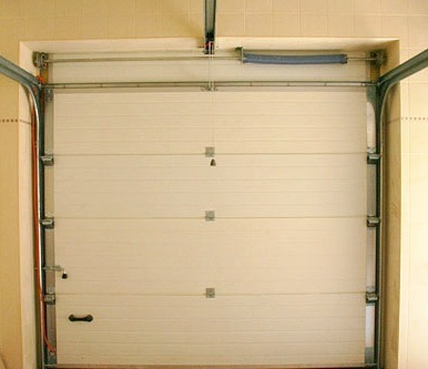

Могут ли секционные гаражные ворота своими руками быть сделаны с нуля? В принципе да, но для этого придется потратить огромное количество времени и сил, плюс самодельный электропривод. При этом не факт, что в итоге получится дешевле.
А вот сделать самодельный монтаж таких ворот - это уже более реальная задача, хотя и придется сильно постараться. Тем более, сейчас в продаже есть много наборов секционных ворот, которые стоят от 400 до 800 долларов США.
Для того, чтобы установить ворота секционного типа, следует полностью изучить инструкцию. Основной принцип их установки - это максимальная точность при монтаже, которая достигается вследствие использования уровня и отвеса. Между стеной и полотном ворот (слева и справа) должно быть от 12 до 45 сантиметров. Также необходимо оставить и дополнительный верхний просвет от 35 до 45 сантиметров.
Фото для темы "секционные гаражные ворота своими руками"
16 секционные гаражные ворота своими руками.jpg (32.44 КБ) 4310 просмотров
Движение полотна осуществляется с применением направляющих и шариков из пластика либо роликов. Между секциями должны быть установлены пружины. Крепление профиля должно выполняться только на надёжных анкерах, а не на одной лишь монтажной пене.
Что скажете, что добавите?
