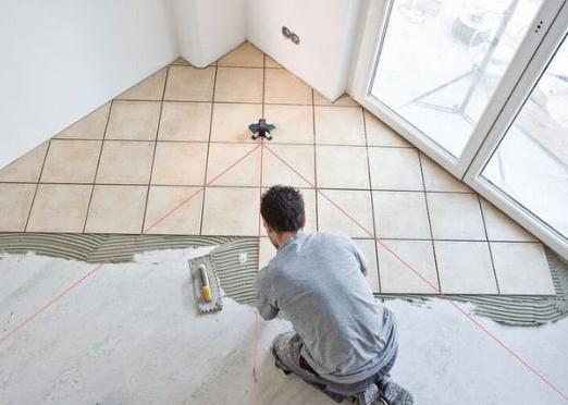

как класть кафельную плитку
Линейку приложить к одной из стен. Затем приложить уголок. Вдоль него протяните рулетку. Линия должна быть перпендикулярна другой стене. Расположите кафель в углах. Следите за симметрией рисунку.
Работу нужно начинать с самого дальнего угла. Плитку кладите на одном уровне. Легким ударом молоточка плитку можно осадить.
Можно вырезать форму двери на кафеле или обрезать низ. Предварительно отметьте размеры.
При помощи плоскогубцев нужно надломать надрезанный кусок и обработать его бруском тли же шкуркой.
Нужно примерить кусок, затем нанести герметик, начиная от того угла, который будет дальше. Не ходите по полу пока он не высохнет.
Укладка плитки на пол
Используйте уровень, так как стены часто неровные. Начинайте работу с установки декора.
Сначала положите всю плитку, кроме тех, которые надо обрезать. Найдите центр объекта декора и начертите линию.
Начинайте с установки крестовин, устанавливая их перпендикулярно на первом ряду. Следующий ряд промажьте клеем. Приклейте кафель, повернув крестовины. Через час достаньте крестовины. Сделать это обязательно.
Укладка плитки на стену
Обязательно сделайте разметку. Употребите реальный размер плитки разложенной вместе с крестиками. Колебания температуры на углах компенсируйте фугой или тримом.
Прежде чем приклеить кафель, проверьте точность линии, по которой произошел отрез.
Необходимо промазать угол клеем 0,5 м2. Делать это нужно при помощи шпателя. Крестовины в должны быть точно расположены перпендикулярно по отношению к стене.
После нанесения клея крестовины нужно повернуть обратно. Затем можно класть следующий ряд. Для того, чтобы сцепление было более прочным можно постучать молоточком или кулаком.
Фриз и его элементы нужно установить с помощью пластиковых крестовин. Их обязательно нужно вынуть через час. Обычно по углам плитку нужно обрезать.
Если вы хотите произвести отделку углов, то можно использовать тримы. Из-за гибкости гребешка обеспечивается лучшее прилегание плитки к стене.
Контролируйте вертикальность рядов. Надеемся, что вы получили полное представление, как клеить кафельную плитку.
Оформление углов
Через 24 часа швы нужно обработать герметиком или замазкой. Наносить нужно резиновым шпателем.
Щели можно фуговать.
При помощи влажной губки можно избавиться от остатков замазки.
Плитку можно класть шахматным рисунком. При такой укладке будет оставаться обрезь с нижних концов. Многое еще можно использовать. А это большая экономия.
