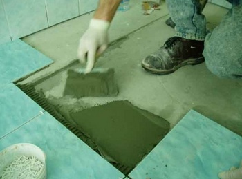

Как положить напольную плитку
Как положить напольную плитку.jpg (31.29 КБ) 2435 просмотров
Перед тем как ответить на вопрос как положить напольную плитку необходимо сначала разобраться с тем, в каких условиях она будет использоваться. Дело в том, что существует четыре вида плитки в зависимости от ее прочности и износоустойчивости. Для ванны подойдет плитка 1-го класса (самая слабая), но если вы собираетесь ее укладывать, например, перед входом в посещаемое учреждение, то необходимо приобрести плитку 4-го класса.
Теперь необходимо выбрать, на что будем клеить напольную плитку. В принципе можно клеить на обычный цементный раствор, но я рекомендую использовать специальный плиточный клей.
Перед тем как укладывать плитку измерьте пол с помощью уровня и определите ровная ли поверхность. Если неровности на полу до 2-х сантиметров, то эту проблему можно решить по ходу укладки, путем уменьшения, или же наоборот увеличения слоя клея на плитку.
Саму плитку стоит начинать укладывать с самого дальнего угла комнаты. В зависимости от используемого клея сохнуть она будет от одних до двух суток. После того как плитка высохла, в швы с помощью шпателя наносится слой фуги. Излишки фуги сразу же необходимо удалить с помощью губки, или влажной тряпки.
Кстати, хотелось бы узнать, на что предпочитаете клеить плитку вы – на специальный клей, или цементный раствор?
