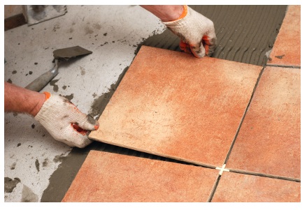

Облицовка полов керамической плиткой чаще всего применяется при отделке санузлов. Следует сразу же оговориться, что это далеко не самый дешевый способ, но, пожалуй, самый эстетичный и практичный. Причем, плитка бесподобно смотрится и в деревянном доме, и в панельной квартире. Прежде чем начнем рассматривать, как укладывать напольную плитку, хочу обратить ваше внимание, что большое влияние на конечный результат имеет качество исходного материала. Дешевая плитка по умолчанию будет иметь отклонения по цвету, чистоте обработки, геометрическим размерам, которые не удастся скрыть впоследствии. Поэтому экономить на плитке точно не стоит. Рассчитав необходимое количество плитки, нужно приплюсовать к полученному результату еще 10-15%. Пускай лучше одна или две плитки останутся в запас, чем их будет не хватать, т.к. подобрать такой же рисунок и оттенок из другой партии очень сложно. Укладывать напольную плитку можно, как на цементный раствор, так и на клей, это дело вкуса. О том, что поверхность перед укладкой должна быть выровнена, упоминать излишне. Начинать укладку рекомендуют с угла, находящегося по диагонали от входа, т.е. самого просматриваемого. Если плитки укладываются не в притык, то очень удобно использовать специальные крестики, позволяющие выдержать одинаковую ширину швов. После того как клей или раствор окончательно застыли (не ранее, чем через 24—48 часов), можно приступать к затирке швов. Многие новички снисходительно относятся к этой процедуре. А, между тем, именно затирка придает облицованному полу законченный вид. К тому же стоит она не дешево, поэтому рационально рассчитывайте бюджет ремонта.
