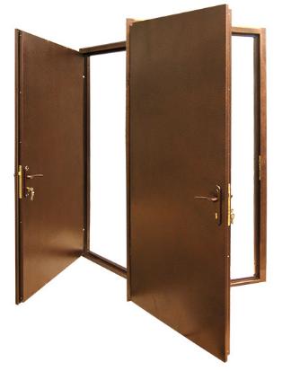

Каркас дверного полотна изготавливается из уголка, гнутого профиля или прямоугольной трубы. Основное требование к каркасу – его жёсткость. Наибольшую жёсткость имеют двери с каркасом, выполненным из прямоугольных труб. Также важна толщина внешнего листа и рёбра жёсткости. В случае правильного установления этих рёбер они не даёт возможности отогнуть лист и таким способом проникнуть в помещение. Минимальное количество рёбер жёсткости – не менее двух, и располагаться они должны как в горизонтальном, так и в вертикальном положении.
В дверном полотне должны быть предусмотрены противосъёмные штыри со стороны петель. Они совершенно исключают открытие двери срезанием петель и, одновременно, усиливают фиксацию двери в коробке.
Дверные коробки можно разделить на два вида: коробки, которые сварены из листового металла и гнутые коробки. Коробка также обязательно должна иметь достаточную жёсткость и крепиться анкерными болтами к стене. Количество болтов влияет на безопасность дверей. Если дверь устанавливается не в проём, а в накладку, все существующие зазоры должны быть залиты монтажной пеной.
