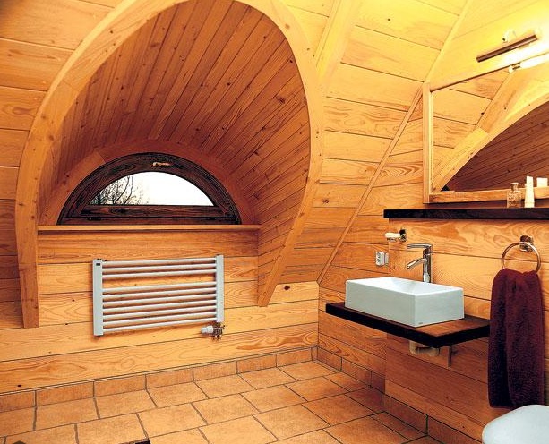

Чем лучше обшить дом, который сделан из дерева? Естественно, ответ на этот вопрос зависит от того, с какой стороны мы будем обшивать дом.
Для внутренней отделки, безусловно, подойдет деревянная вагонка. Надо будет точно угадать с её цветовой гаммой, которая должна идеально сочетаться со всеми элементами интерьера, с поправкой на тип освещения в комнатах. В некоторых случаях внутри дом не обшивают вообще.
Вот чем лучше обшить дом!
