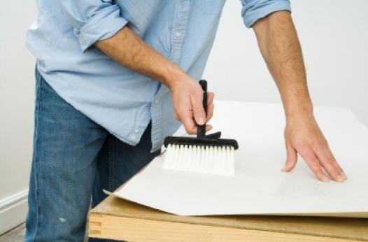

2. Наклеенные обои расправляются с помощью щетки от верхней части до самого низа. Движения щеткой производятся от центральной оси обойного полотнища в оба края. При этом удаляются пузыри с воздухом, образовавшиеся под обоями в процессе наклеивания.
3. Все излишки обоев удаляются с помощью линейки и остро отточенного ножа.
4. Встык к первой полосе обоев наклеивается вторая.
5. Необходимо постоянно удалять влажной тканью или губкой лишний клей.
