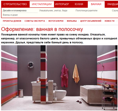

Вы внимательно посмотрели фото, которое вам ДВАЖДЫ выложила VikaNet :?:
Там вроде бы колосниковая дровяная печь под фаянсовой мойкой...
Только размеры мойки в плане 450-700мм ширина и глубина 300-550мм печка на фото имеет размеры (ориентировочно) 500мм(глубина) 300мм (ширина) и 500мм (высота)...
Вопрос к вам, как специалисту из ПТУ: где находится дымоход печи, как установлен сифон от раковины как проложена канализация и подведены трубы горячей и холодной воды :?:
Да, есть безсифонные раковины, имеющие боковой отвод воды их высота 150-200мм. Но как вы отведете тепло печи от раковины. Какой слой утепления верхней поверхности печи. Что-то не слышал о применении в печном отоплении тонкослойных жидких НАНО-утеплителей и космических технологий. т.е. в принципе такая печь просто не имеет место быть...
Дальше... Вентиляция (приточная) расположена у пола, а техноглогический лючок («сажетруска») для прочистки дымохода на высоте 1000мм. Вопрос - сажу в дымоходе прочищают, используя вентканалы? Толщина простенка 150-200 мм в нем расположены подвод канализации, воды, дымоход и вентиляция... Как это все совмещено?
Эти детские вопросы легко находят свой ответ. В данной комплектации и при таких размерах ТАКОГО НЕ МОЖЕТ БЫТЬ СДЕЛАНО...
Есть сервис в интернете - поиск дубликатов фотографий. Вот что он позволил отыскать...
Ванная в полосочку....
Дверку печи, хоты бы с этой печи,
Дровянная каменка из Финляндии...
вентиляционную решетку и лючок VikaNet просто с помощью одной из компьютерных программ "прилепила" на оригинал фотографии. Критически к ней относиться не стоит - она не знает многих технических и технологических тонкостей. Но «подколола» она вас мастерски! :)
Ассоциирующий себя как "специалист в области печного отопления" ;)... эти ЛЯПы вы должны были увидеть сразу. Это подчеркивает уровень вашего образования и мастерства.

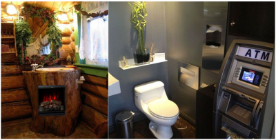

. Почему... И сейчас есть аналогичные решения. Как вам такой вариант, наверное, этот "крутой" спец выдаст за свое KnowHow...
супер решение....
Старовер писал(а):... глупой бабы...
Ну а это вам акция-подарочек от ... бабы.
акция....
При избытке вашей желчи - исключительное лекарство, пригодится...

... некоторые решения отопления и интерьера ванной компанты для "крутых специалистов"...
варианты интерьера на тему санузла...

VikaNet писал(а):...этот "крутой" спец выдаст за свое KnowHow...
Не обращайте внимания на эти высказывания...
Трудное детство сына начальника ЖЕКа, работа на стройплощадке, вдали от цивилизации, близкое знакомство и влияние Бахуса... как результат - толкотня на форумах для самоутверждения... Не стоит тратить свои нервы...
Мойка в пне - неплохое решение, только камин (печка) там лишний не будет функциональный...
Улыбнула выложенная вами фотография санузла с банкоматом. Это что сразу оплата услуг... или зарплата за услуги...
