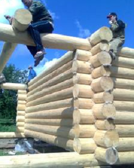

Рубим сруб сообща и вдвоём
14 как рубить сруб.png (144.27 КБ) 6908 просмотров
Выбор способа того, как рубить сруб, это более чем важный вопрос. Риски связаны с тем, что при укладке сруба под ровный угол ("в лапу") требуется весьма высокая точность работ. В случае нарушения точности могут возникнуть точки тепловых потерь, устранить которые будет практически невозможно.
При постройке необходимо выполнить разметку. Минимальное по толщине из всех бревен, должно использоваться для замера места контактного замка на других. Чем точнее произвести разметку контакта всех бревен, тем слаженнее они лягут в итоге, и тем герметичнее получится дом.
Кант внутри стенного типа следует обтесать на отрезок по его диаметру. Внешний кант необходимо обтесать на 1,5-2 аналогичных диаметра. Что же касается верхнего и нижнего кантов бревна, относительно положения в готовом доме, то здесь отрезок обтески бревна должен незначительно превышать его диаметр.
Далее вырубаются контактные места на каждом из бревен, после чего выполняется проверочная сборка стен, но потом ее не разбирают, а оставляют сушиться. После того, как готов фундамент, следует произвести установку стен. Внутренние пустоты контактных точек можно утеплять мхом. Законопатить стены следует только через 12 месяцев.
