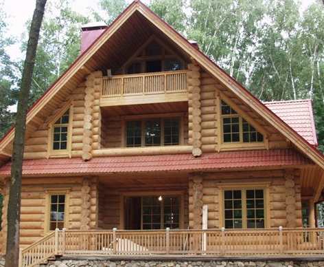

Укрепление стен деревянного дома достигается путем правильного расположения внутренних капитальных стен. При диаметре бревна 22 см расстояние между ними должно быть не более 6,5 м. Если диаметр бревна равен 25 см, то расстояние увеличивается максимум до 8,5 м. Если расстояния между внутренними стенами превышают вышеуказанные предельные расстояния, тогда наружные стены нужно усилить коротышами или сжимами.
Коротышами считаются стены короткие прорубные, которые устанавливаются поперек основной и выпускаются вовнутрь или наружу дома. Коротыши устанавливаются на каменных ответвлениях цоколя. Внутренние стены нужно врубать в наружные при помощи соединения на прямой шип. При этом размер шипа должен четко соответствовать размеру соответствующего гнезда.
Сжимы – это парные брусья, которые имеют следующие размеры – 12х14 см или 15х20 см. Между ним расстояние должно быть 6,5 или 8,5 м. Сжимы соединяются болтами, диаметр которых от 16 до 20 мм. Располагать их нужно по высоте на расстояние около 100 см. Болты ставят от концов сжимов на расстояние от 25 до 40 см. Смысл производства сжимов заключается в следующем: когда здание оседает, болты натягиваются, тем самым предохраняя от деформации стену.
