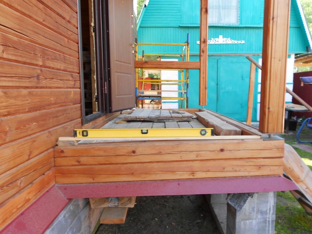

victor писал(а):. Особо запасаться не стоит. Я считаю, что для выполнения этой работы можно применить оставшийся материал от строительства. После большого ремонта или большой стройки всегда остается много строительного материала, поэтому можно соорудить крыльцо из подручного материала.
Некоторые так и делают
