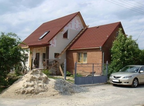

В том случае, когда будет выполняться реконструкция дома деревянного своими руками, то тогда можно смело смириться с мыслью, что скорее всего, проект реконструкции будет не менее трудоёмким, чем возведение подобного нового дома. Обычно реконструкция выполняется сверху вниз.
Естественно, старые дома имеют разную запущенность. В одних будет достаточно лишь немного утеплить стены, а в других суммарная смета реконструкции может быть сопоставима с возведением нового здания. Поэтому поступаем так: разрабатываем проект реконструкции, составляем смету, сравниваем с затратами на возведение нового дома, и только после этого, реализуем сам проект.
Изображение для сообщения по теме "реконструкция дома деревянного своими руками"
Существует два основных метода. Первый выглядит так: создание дополнительного каркаса вокруг стен или иных элементов дома. В каркас по желанию может быть установлена шумоизоляция, гидроизоляция, теплоизоляция либо какие-нибудь коммуникации. Такой каркас может быть создан, как с внешней стороны здания, так и с внутренней. Второй метод - это реставрация прежних элементов, зачистка, покрытие древесины антисептиком, противопожарным средством, отделочным лаком либо краской.

Само понятие реконструкция предусматривает восстановление дома до первоначального (первозданного) состояния. Поэтому технология устройства каких-либо дополнительных каркасов, подпорных стенок или просто опор, в этом случае не подходит. При реконструкции, вы правы разрабатывается проект и он чаще всего по стоимости больше, чем строительство нового здания. Работы начинают с разборки пристроек внутридомовых инженерных систем, затем начинается непосредственно работы по реконструкции. Сверху или снизу, зависит от проектного решения. Или сначала усиливается основание, фундамент, или приступают к реконструкции кровли и ограждающих стен. К этим работам нужно относиться очень серьезно, так как используются новые материалы совместно со старыми конструкциями(материалами) ... Долго можно описывать различные нюансы реконструкции дома. К сложностям при реконструкции заказчик должен быть готов....

Смотря что подразумевает реконструкция деревянного дома своими руками. Если речь идет о простом утеплении, то в самой теме процесс работы описан правильно. Можно выполнять эту работу как с внутренней стороны помещения, так и с наружней. Но не всегда речь идет о такой реконструкции. иногда приходится производить реконструкцию брусьев, то есть выполнять замену венцов или другого отделочного материала. Также реконструкция может заключать отделку здания совсем иным отделочным материалом. все зависит от самого проживающего в данном строении.
