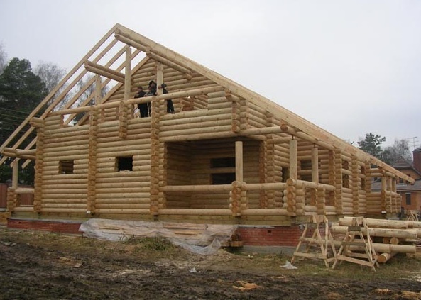

Фото для темы "усадка деревянного дома"

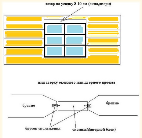

Но проблема же заключается не только в том, что усадка деревянного дома существует. Вопрос в том, как с этим бороться? Какие меры для этого надо предпринять и какие материалы использовать?
Вот например для защиты окон и дверей необходимо сверху над ними оставлять специальный анти-усадочный зазор. Высота зазора может составлять например от 8 до 10 сантиметров, однако её точная величина зависит от типа деревянного здания, влажности древесины, а также от конструктивной схемы сборки здания.
Но ведь важна не только высота зазора! Значение имеет и сам принцип (конструкция) установки компенсационных брусков. :!:
Добавлено после 12 минут 11 секунд:
Утеплитель для зазора окон потребуется мягкий, а стропила для кровли потребуются скользящие. А ведь в доме ещё есть и лестница, которая тоже может получить урон из-за усадки, если не предпринять защитных мер.
Итого можно сказать так: мысли об усадке в деревянных домах наводят на мысль, что будет гораздо проще обратиться в толковую строительную фирму, чем мучить себя решением вопросов о том как компенсировать усадку. Дом из дерева построить гораздо сложнее, чем здание из кирпича.

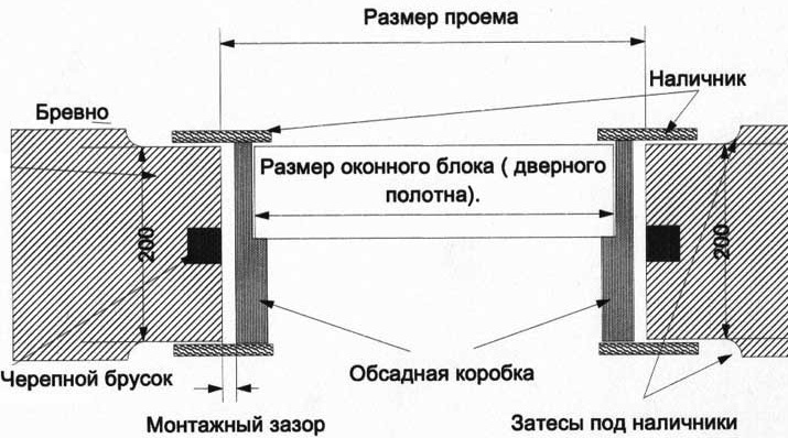

Вот просто посмотрите на схему обсадной коробки. Если даже всего лишь на сантиметр где-то не угадать с размерами горизонтальных и вертикальных зазоров, то в результате окно (или например дверь) могут быть повреждены в процессе усадки деревянного дома.

Ронас Групп писал(а):Это момент, качающийся изменения угла наклона крыши, при усадке здания.Если не установиться так называемые скользящие опоры, то велика вероятность распирания стен на втором этаже
Это верно. Но стены скорее всего не разопрет, просто не будет усадки второго этажа, так как обычно стропила имеют затяжки.
Ронас Групп
А как быть при монтаже не двухскатной кровли?
Правдоруб
Сообщения: 523
Бонусы: 30.42
Благодарил (а): 52 раза
Поблагодарили: 56 раз
Баллы репутации: 2272
Тема: Re: Усадка деревянного дома
Эксперт писал(а):
Ронас Групп писал(а):А как быть при монтаже не двухскатной кровли?
Отвечу за коллег.При сложных кровляр рекомендовал бы на первом этапе ограничится технической кровлей на период усадки, с последующим ее демонтажем и переборкой стропильной системы. Теоретически можно технически решить проблему усадки сложной кровли, но узлы эти технически сложны, обслуживание такой кровли с кучей домкратов, компенсаторов значительно дороже чем временная кровля на 1 этапе. Ну и можно применять популярные в последнее время "узлы сила", но в сложных кровлях они полностью проблему не решают
Ронас Групп
Сообщения: 166
Бонусы: 0.00
Откуда: Москва
Благодарил (а): 6 раз
Поблагодарили: 11 раз
Баллы репутации: -1475
Правдоруб писал(а):Отвечу за коллег.При сложных кровляр рекомендовал бы на первом этапе ограничится технической кровлей на период усадки, с последующим ее демонтажем и переборкой стропильной системы. Теоретически можно технически решить проблему усадки сложной кровли, но узлы эти технически сложны, обслуживание такой кровли с кучей домкратов, компенсаторов значительно дороже чем временная кровля на 1 этапе. Ну и можно применять популярные в последнее время "узлы сила", но в сложных кровлях они полностью проблему не решают
Вы правы на 100%, но увы и ах, ни один из заказчиков не соглашается на временную кровлю.. все считают, что они экономные и очень умные...
Ваши бы слова им в уши :):-) Но проза жизни гораздо печальнее...
