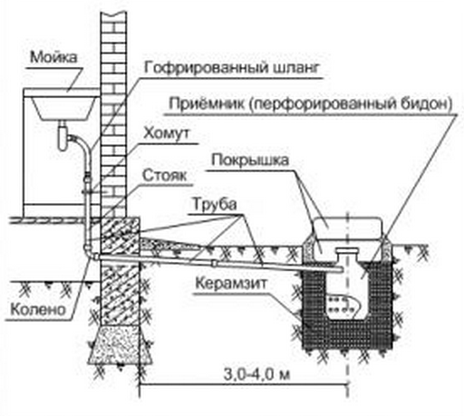

Стоки из ванной, туалета, а также раковины, отводятся из дома по отдельным трубам. Далее все воды сточного типа в итоге соединяются в общий канализационный канал.
Канализация для дома, подключенного к центральной системе, делится на внутридомовую, внутридворовую и уличную. Естественно, в большинстве загородных домах о центральной канализации остается только мечтать, и приходится обходиться различными видами отстойников, которые периодически будет необходимо выгребать.
Когда собирается канализация для дачи своими руками, то можно пойти двумя путями: создать выгребную яму либо септик. Проводить периодическую очистку придется и в том, и в другом случае, но с разными по длительности временными периодами.
