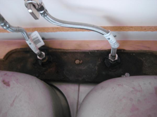

Недавно заметила, что у меня на кухне подтекает вода под мойкой. На пол вода капает с черной поверхности (видно на фото). Я так понимаю, что она черная из-за того, что прогнила от воды. Даже не знаю с чего начать. Мужчин в доме пока нет. Что можете мне посоветовать?
Вообще, вода не может течь с деревянной доски – причина протечки должна находиться над мойкой. Тут либо смеситель полетел, либо вода сочится в местах стыка смесителя и мойки. А может, и то, и другое. Сначала снимите смеситель и оцените масштаб повреждений. Возможно, мойку тоже придется снять.

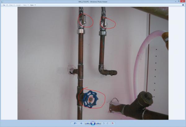

Осипов, спасибо Вам большое за ответ. А воду мне как перекрыть? Внизу есть синий вентиль (на фото обвела), и еще два металлических видимо тоже вентиля сверху (на том же фото). Попробовала их покрутить – не двигаются. Я так понимаю, что нужно применить силу. Какой именно вентиль мне нужно повернуть, чтобы перекрыть воду?

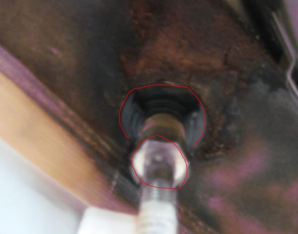

Когда воду перекрою, мне нужно будет снять смеситель, правильно? Из крепления я обнаружила только болты под мойкой (на втором фото). Чем их открутить – гаечным ключом? Над ними ещё штуки какие-то пластиковые, но они легко вращаются – я попробовала их тоже открутить? После этого смеситель должен легко сняться, так?
Перекройте воду двумя хромированными вентилями под мойкой. Синий вентиль, скорее всего, идет к стиральной или посудомоечной машине. Наверняка сказать сложно, по фотографии этого не понять. Гайки открутите разводным ключом (надеюсь, найдется в хозяйстве), а потом уже вручную открутите пластиковое удерживающее кольцо. Потом ножичком соскоблите герметик, которым наверняка промазан стык, и можно снимать смеситель. Только под него поставьте тазик, так как из шлангов будут выливаться остатки воды.

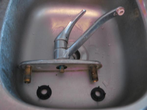

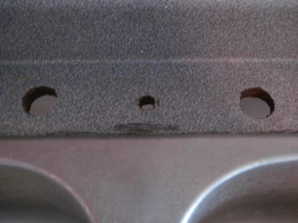

Осипов, спасибо большое! Вот что у меня получилось (см. фотографии). Похоже, что смеситель вообще никак не крепился к мойке – мойка отдельно, смеситель отдельно. Подтекал он выше того места, где смеситель крепится к гибким шлангам. Это значит, что мне просто нужно купить новый смеситель и установить его, и всё? Как мне выбрать смеситель, который подойдет под отверстия в мойке? Или они стандартные и можно взять то, что понравится?
Валентина-С писал(а):... смеситель вообще никак не крепился к мойке – мойка отдельно, смеситель отдельно. Подтекал он выше того места, где смеситель крепится к гибким шлангам. Это значит, что мне просто нужно купить новый смеситель и установить его, и всё? Как мне выбрать смеситель, который подойдет под отверстия в мойке?...
Уж такое разработано производителями крепление - "мойка отдельно, смеситель отдельно". Связано с тем, чтобы мойка комплектовалась смесителями от разных производителей.
"... нужно купить новый смеситель и установить его, и всё? Как ... выбрать смеситель..." Если вы решили заменить смеситель, то самое простое решение - возьмите старый и с ним отправьтесь в магазин, на рынок сантехники - там продавец вам посоветует и подберет аналог.

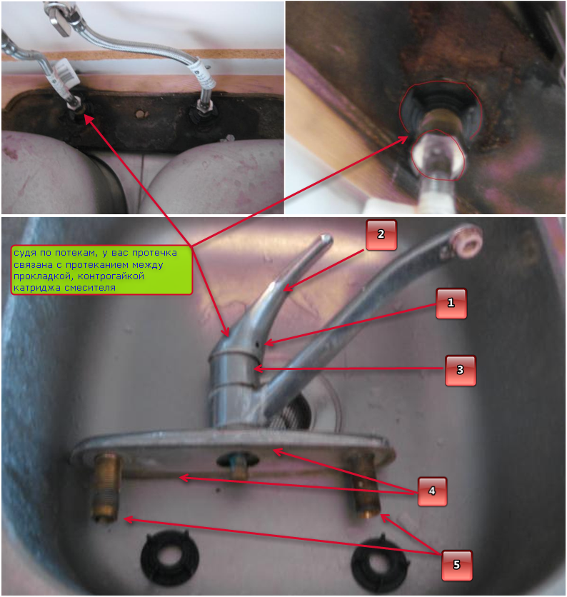

Но судя по вашим фотографиям (потекам), смеситель можно и отремонтировать. Там элементарная протечка между прокладкой/контрогайкой и корпусом смесителя.
ваши фото
Нужно подтянуть «контрогайку» или заменить прокладку... Для этого Вам нужно: 1 шестигранником 4 открутить фиксирующий винт 2 снять рычаг смесителя. 3 затянуть «контрогайку» с прокладкой 4 смазать вазелином прокладку и установить смеситель на раковину 5 смазать вазелином резиновые прокладки на гибких шлангах и подсоединить смеситель... Под рукой аналогичного смесителя нет, чтобы сделать поэтапное фото... Присмотрел несколько роликов на "Тюбике" где показывают, как разобрать и устранить течь в рычажном смесителе. [bbvideo=425,350]https://www.youtube.com/watch?feature=player_detailpage&v=DcODEv2BjDc[/bbvideo] [bbvideo=425,350]https://www.youtube.com/watch?feature=player_detailpage&v=QKGHR3409P4[/bbvideo] [bbvideo=425,350]https://www.youtube.com/watch?feature=player_detailpage&v=ZsouXb8a86o[/bbvideo] Может пригодится...

Оказалось, что прогнившая доска – это часть столешницы. Она такая темная, так как внизу вокруг смесителя вся прогнила, но сверху выглядит нормально. Вряд ли я сейчас смогу с ней что-то сделать… Может, существуют какие-то средства, способные укрепить древесину или защитить её от дальнейшего гниения? Спасибо Вам большое за советы и подсказки. Надеюсь, что я приближаюсь к финишной прямой. Правда, нужно ещё подождать, пока деревяшка высохнет, и потом уже можно будет устанавливать новый смеситель. Давно хотела другой, с высоким гусаком
