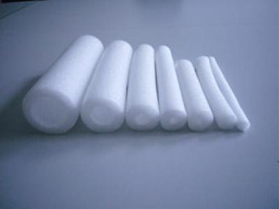

Ремонт межпанельных швов. Данная технология заключается в осмотре и вскрытии тех мест швов, где есть трещины и дефекты. Я считаю ее не совсем правильной, ведь когда вскрывается часть шва, неизвестно, что под другой закрытой частью, какие проблемы. Шов вскрывается, очищается, запенивается и замазывается водоотталкивающей мастикой. Окей! Но если та часть шва, которая внешне в хорошем состоянии, разрушена изнутри, что делать? А если она также замазана цементом просто, то это уже мостик холода. И где гарантия того, что через год шов здесь не выпадет и вам снова не придется звонить промышленным альпинистам?
Короче говоря, ремонт швов, это просто ремонт. Нужна же полная реставрация межпанельного шва.
Деформационный шов тщательно очищается от всего, что внутри. Некоторые швы вообще забиты тряпками, видел такое не раз... вот здесь очаг сырости и патогенов. Даже если вам кажется, что швы под мастикой треснутой забиты плотно и герметично - очищайте!!
Очищенные от остатков стройматериалов прошлых поколений швы должны просохнуть. Дайте на это один день всего, чтобы хоть часть влаги оттуда ушла. Некоторые вскрывают после этого шов антисептиком. Идея не самая плохая, чтобы убить все гадости внутри!
Далее, следующий момент - запенивание шва. Пена монтажная, профессиональная, которую не прет на десятки кубометров)) Нею тщательно и аккуратно заполняется шов, без пробелов и поглубже. Нужно укладывать слой так, чтобы пена не вылазила из шва и оставалась в высохшем состоянии на глубине в 3-4 см примерно. Когда вы закончите пропенивание швов, что даст герметичность и утепление, та сторона, откуда вы начинали, уже просохнет. То есть, оттуда нужно начинать следующий этап и идти по своему же пути последовательно!
Теперь укладываем в шов Вилатерм. Это такая трубка пустотелая, очень легкая, пластичная, похожая на теплоизоляцию для водопроводных труб. Вилатерм выполнен из вспененного полиэтилена вроде бы. Материал дорогой, но есть более дешевые заменители, их тоже можно использовать. Итак, укладывает шнур Вилатерм в шов, плотно забиваем его до уровня проема между плитами. Укладываем по всем швам и уходим от своей квартиры минимум на 30 см. В смысле, в сторону соседей тоже, а то оттуда, если будете экономить, и холод и влага быстро придут.
После укладки Вилатерма в шов, производите замазку специальной мастикой. Она должна быть влагостойкой и вообще атмосферостойкой, чтобы иметь возможность защиты герметизационных и утеплительных материалов внутри межпанельного шва. Вот как-то так. Может, кто и не особенно согласен, так пожалуйста, я готов к критике))
Вот сам Вилатерм, если что!

nikol12 писал(а):Потом в паз залили теплозащитный полиуретановый герметик Макрофлекс
Да, многие и Макрофлекс используют, за счет чего процесс немного дорожает. Я же говорю, технология теплого шва примерно идентична, но немного меняется у каждой отдельной конторы. Вот есть и те, которые шнур полый устанавливают. Есть шнуры без полости внутри, а есть еще и те, кто в полость шнура пену заливает после установки. Где как...
