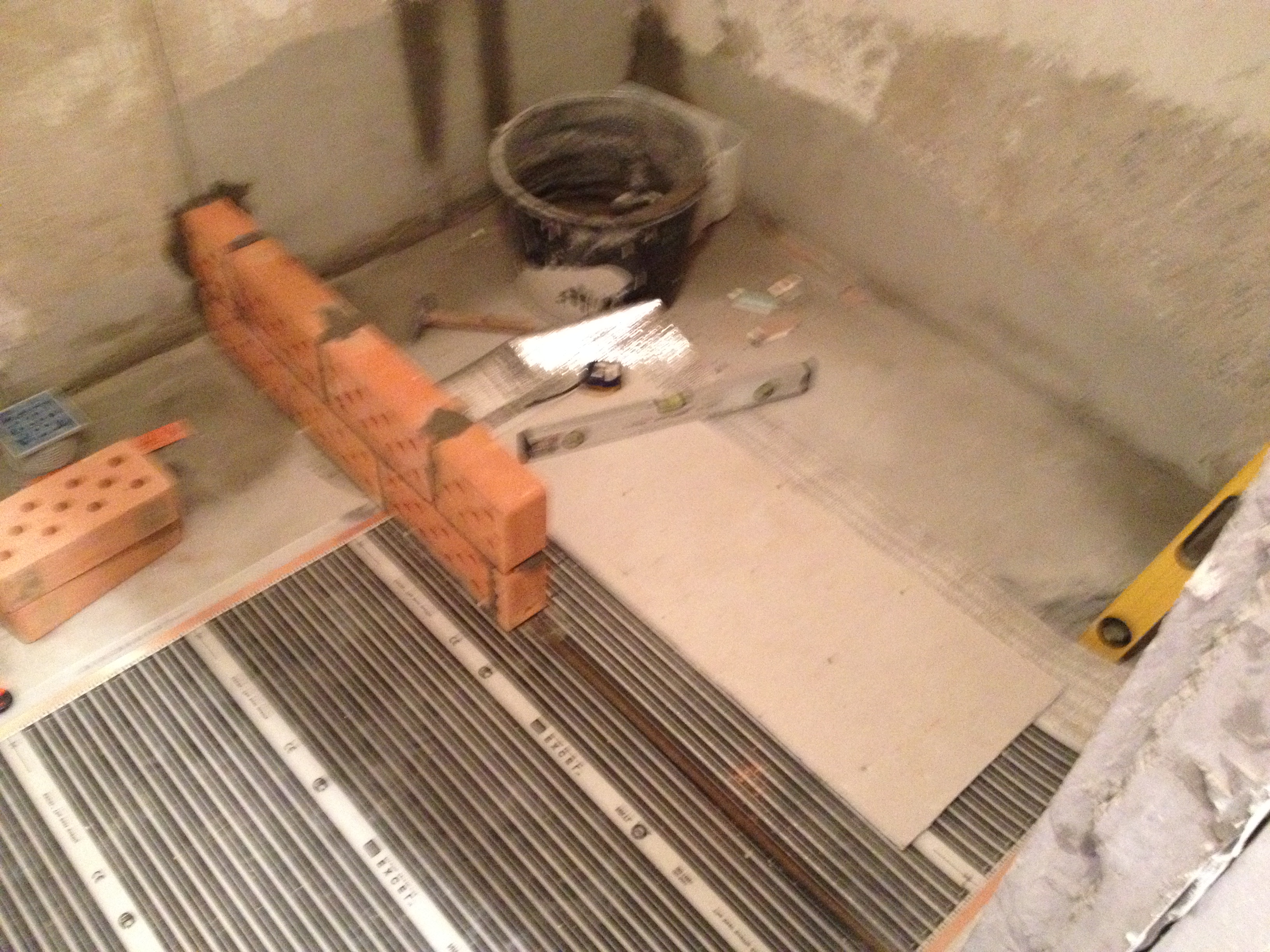

Я свой теплый пол брал давно, и явно не у фирмы Теплокабель. Далековато немного... брал у поставщиков, которые нынче уже даже не работают. Но вот беда такая непонятная - пол как-то плохо греет. И плохо греет теплый пол изначально. В ванной комнате должно быть тепло, и при закрытых дверях к утру получается комфортная температура. Да и пол сам 22-25 градусов. Но должен быть около 30-35 градусов. Может кто-то объяснить причину? Это неисправность теплого пола, брак, неправильное подключение, или что вообще? Плитку я уже точно не сорву ради замены, разве что при следующем ремонте. Но выяснить причину хотелось бы.

@Старший Спасибо за еще один развернутый ответ. Сейчас по вашему списку дам расшифровки и ответы, что точно знаю. Попрошу обратить внимание на уточнения и подсказать, как исправить ситуацию с теплым полом, если это еще будет возможным. По вашим пунктам пойду прямо. 1. Максимальная потребляемая мощность - 220 Вт, в среднем, с догревами в постоянной работе - 20-60 Вт (так, по крайней мере, указывали сразу при покупке, если с цифрами не запутался). Теплый пол пленочный. Точно название не скажу, не помню, да и бумажек от него никаких не осталось. При установке обещали, что пол греется до 45 градусов, а поверхность самого пола будет около 30-35 градусов, как и говорил выше! 2. Площадь на всякий случай тоже пропишу - 2 квадратных метра. Пленка сама по размеру была 2х1. 3. На терморегуляторе максимум 50 градусов написано. Терморегулятор недорогой, механический, один из самых простых. 4. Насчет пробили или нет, не знаю. Не я стелил, но неподалеку присутствовал, поглядывал. Аккуратно стелили, изначально проверяли, грел нормально. 5. Изоляция была, но какая-то очень тонкая пленка, помню точно, что разграфленная в квадратик. Ее точно уложили под теплый пол. В магазине еще говорили, что это стандартная фольга под пленочные полы. 6. Помещение ванной внутри дома. Со всех сторон жилые помещения. Вытяжка - вполне реально, что оттуда холод задувает, но не сказал бы, что сильно это меняет температуру. Хотя, когда сильные ветра, то вентилятор самостоятельно крутится на серьезных оборотах. 7. Над молом 3-4 см стяжка, раствор под плитку, на который приклеивали, и сама плитка. Толщина ее около 1 см.

@Иван Соболев Так. Похоже на корейский пленочный пол, типа Heat или Excel. Но необязательно. Со схожими параметрами очень много продукции на рынке. Она недорогая, а потому качество ее отследить достаточно сложно. По идее, пол должен выдавать рабочую температуру, да и потребление с минимальными отклонениями. Но они все же могут быть - заводской брак, минимальные повреждения во время той же заливки стяжки и прочее. Терморегулятор стандартный - тут понятно. Дальше. Пленка изоляционная тоже разная бывает, да и есть еще разница, какой стороной ее укладывать... тут тоже могут быть потери. Но основная проблема - большой слой над теплым полом!! Пленочные теплые полы хорошо укладывать под линолеум, ламинат, ковролин. Тогда они работают по своим базовым расчетам. Такая стяжка, как у вас - это уже проблематично. Я как раз об этом говорил ранее - практически 5 см слой до поверхности. Скорее всего, именно в этом и причина. Уже были подобные проблемы, встречал. Поверхность пола максимально при слое в 5 см была около 28 градусов. Больше не прогревался пол. Поэтому точно сказать не могу, но, по-моему, проблема именно в этом. Исправить ее точно никак нельзя. Срывать пол ради 5 дополнительных градусов не вижу смысла. По идее, его тепло чувствуется ногами нормально, зимой будет еще существеннее)) Ждите следующего ремонта, укладывайте более правильно, и тогда будет нужный результат!

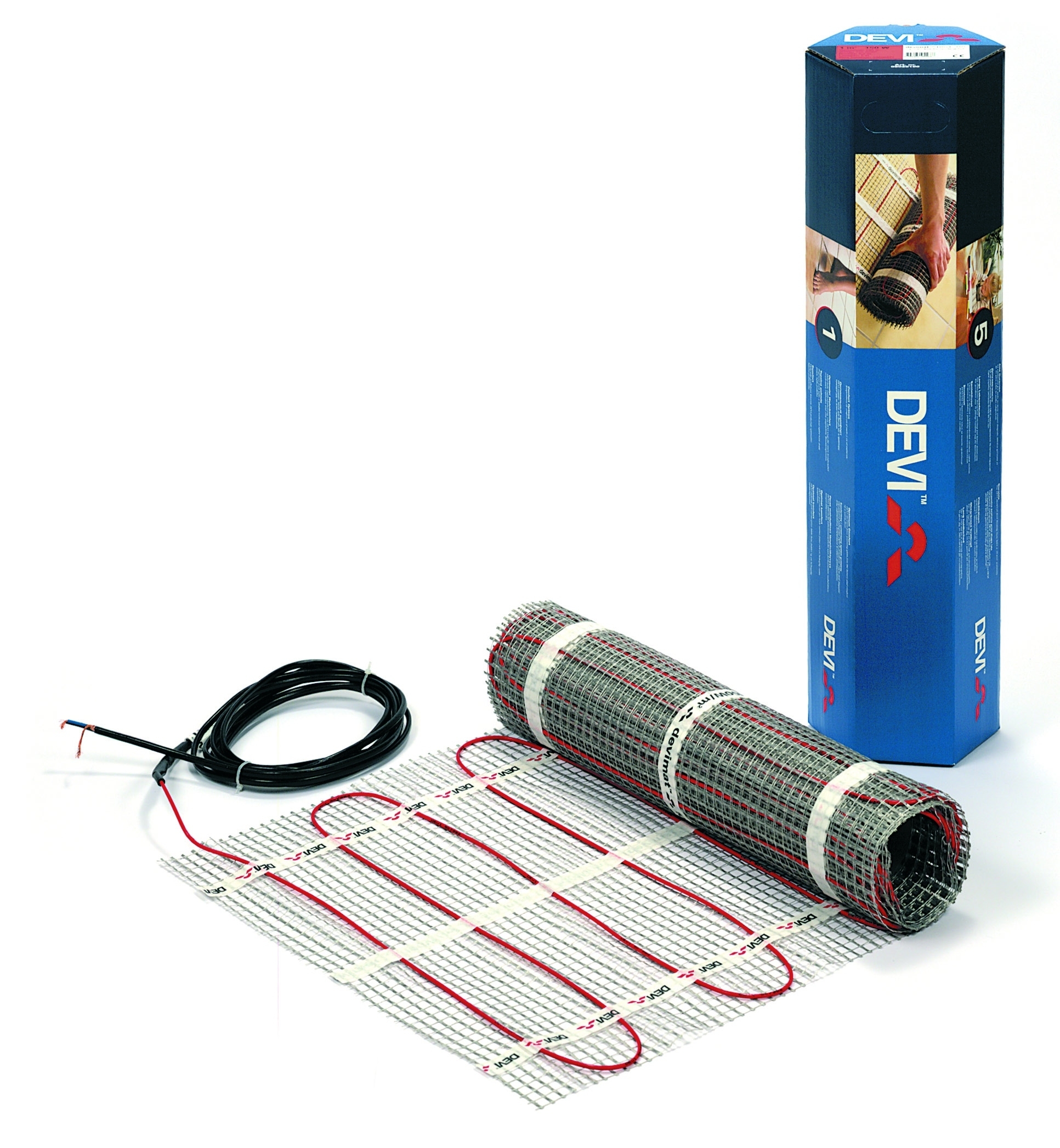

Перечитывал тему и где-то немного потерял мысль. Тут не о продукции компании Теплокабель уже речь, так? А то смотрю, корейские пленочные инфракрасные полы уже обсуждаются. Дело в том, что процент брака у них достаточно высокий, а потому мнение по ним неравнозначное. Если купишь хороший пол, который сразу после проверки работает хорошо, то дальше много лет нормальной службы будет. Но нам попадались пленки, которые как в шахматном порядке греют при проверке. Там теплее, там холоднее. Хотя и не битые, и не поврежденные визуально. Причину понять сложно. Поэтому доверяю им слабенько как-то. А вот теплые полы DEVI , которые продает Теплокабель, гораздо лучше. Не могу сказать, что что-то принципиально отличается в установке такого пола. Да и само подключение к электрической сети идентичное. Но качество у них гораздо выше. Правда, придется сразу и потратиться серьезнее, ведь стоимость полов DEVI солидная.

Точно такая же проблема! Правда, стяжка более тонка, всего порядка 3,5-4 см делали общий слой над теплым полом. Но греет он очень слабо. Сейчас, в холодное время, в ноги тепло как-то чувствуется, но надеялся на то, что будет вообще ощутимо, а пол просто не такой холодный, как в других помещениях. Если нужно, могу указать на тему, в которой подробно расписана укладка теплого пола. Там есть даже полный фотоотчет. Но, даже если делали все по технологии и с подсказками специалистов форума, получилось, что эффект немного не тот, который ожидался. По этой причине, я думаю, что проблема не в монтаже, а в самой пленке. У меня как раз корейский теплый пол. По названию не помню, нужно заглянуть в бумажки или в ту тему, о которой говорил. По характеристикам что-то похожее с теми данными, что привел автор вопроса. Проблема мне непонятна, но очевидно, что сам продукт не настолько качественный. Было принято решение стелить именно этот теплый пол по простой причине - экономия)) И, вот, доэкономился. Скорее всего, нужно было тепловой кабель загонять под пол, наверное, было бы лучше. А так, слегка разочарован. Кстати, вот нашел картинку в теме о перегородках в ванной. Свою картинку. Теплый пол Эксель...
