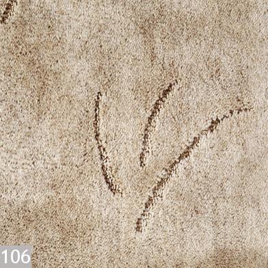

Я рассматривал ковролин такого плана:
ковролин в квартиру
Думал, это натуральный материал, а получается набор искусственных - полипропилен, акрил, хит-сет. Может, это и к лучшему... Но сейчас понял одно. Ковролин же требует еще и постоянного ухода - пылесосить его чуть ли не через день, так как пыль собирать будет серьезно. Поэтому подумал, что, может, действительно взять и попробовать другой вариант. Застелить средней цены линолеум получится в 2 раза дешевле. Далее, кусками, там где ноги, например, в спальне, взять какой-то хороший ворсистый ковер. А еще и теплый пол застелить. Что скажете?
Гостиная и спальня сейчас меньше всего интересуют. Там взрослые в носках, а зимой в тапках или теплых носках. А вот в детскую хотелось покомфортнее и чтобы не холодно. На самом-то деле, вопрос даже больше не в ковролине, а что застелить на пол в детской. Может, попробуем еще раз с учетом данного уточнения?:-) Кто ответит?

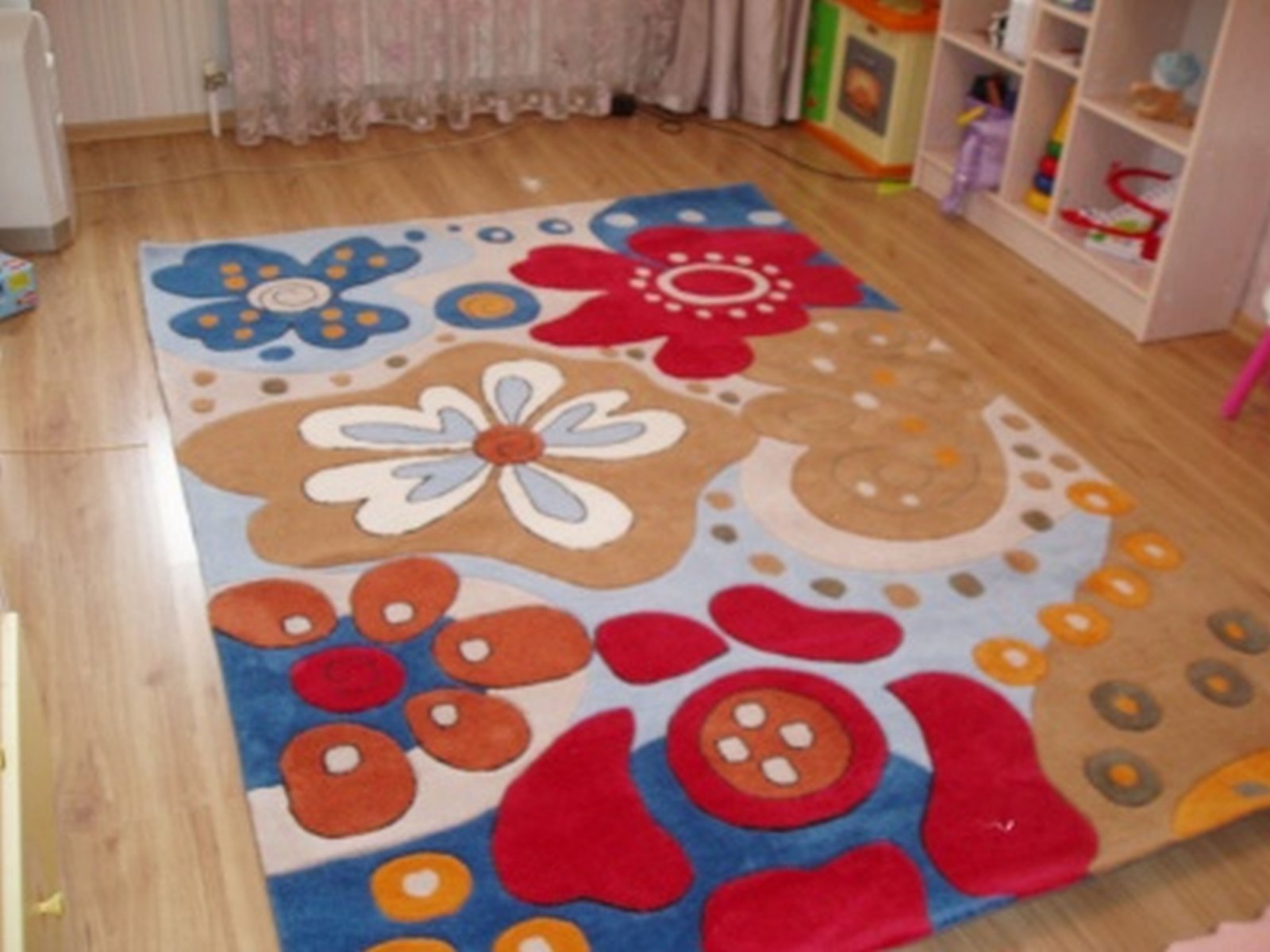

Купили в детскую комнату вот такой вот коврик. Не знаю, как правильно называется, наверное, ковровое покрытие. Не под плинтус, а отдельным куском, крася которого обшили, чтобы нитка не лезла.
Очень удобный, очень мягкий, ворс около 1,2 см приблизительно. Как раз, что надо для ребенка. Уложили впритык практически, зазоры минимальны по полу.
Основа пола - все-таки линолеум. Решили практично подойти к вопросу, подумали о деньгах.
Пример детского коврика показываю:
коврик в детской

Ковролин накопляет очень много пыли, лучше в детскую линолеум ИМХО ;)

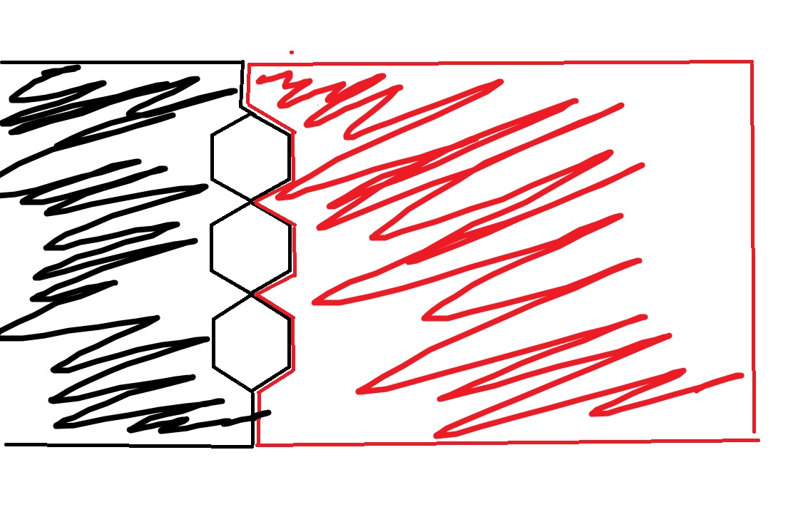

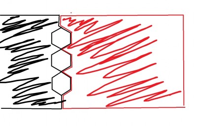

Уважаемые мастера внутренней отделки, помогите определиться с простым вопросом, ответ на который почему-то в голову никак не приходит.
Мне нужно выполнить обоюдную фигурную порезку материалов полового покрытия, но сделать очень точно для стыковки. Ситуация такая - по полу будет выполнено зонирование помещения, будут использоваться разные материалы покрытия. Планируется линолеум и ковровое покрытие. И срез не просто прямой или косой, а намечено сделать его как половиной шестиугольников.
В общем, кое-как нацарапал кривыми ручонками... вот что вышло, а то чую, что словами просто не поясню, что нужно.
совмещение половых покрытий, фигурный срез
Я не знаю, насколько понятно, но вот типа так нужно выполнить, чтобы и углы были, и прямые, и чтобы одно покрытие входило точно в срезы другого.
То ли новогодние выбили из головы мысли, то ли не знаю. В общем, туплю немного. Помогите))

Это достаточно простой вопрос. Но проведу ликбез, без проблем))
Я не знаю, или по годам уже забыл, как данная схема и технология называется. Но если на пальцах, то выполняется это следующим образом.
Если вам необходимо сложить на полу два фигурных рисунка, перевести пробковое покрытие в линолеум, ковролин или еще что, чтобы по линии размера было четкое совпадение, то необходимо выполнить следующее:
• Уложить край одного материала на край другого на ту ширину, которую подразумевает край рисунка. Если, как на картинке, грани шестиугольника будут пересекаться на глубине материала 20 см, то так и сделать.
• И выполнить рез канцелярским или же монтажным ножом. Попробуйте сначала на бумаге, небольшом отрезке ковролина или линолеума, и когда получится точно и ровно, переходите к чистовой работе. Все очень просто, как с прирезкой обоев прямо))
Но не забывайте о том, что на эту же длину, в определенных случаях, может понадобиться увеличение длины самого отреза. Если вы пустите один кусок материала в другой на 10-20 см, то смотрите, чтобы со стороны напротив, не оказалось, что кусок отойдет на это расстояние от стены))
