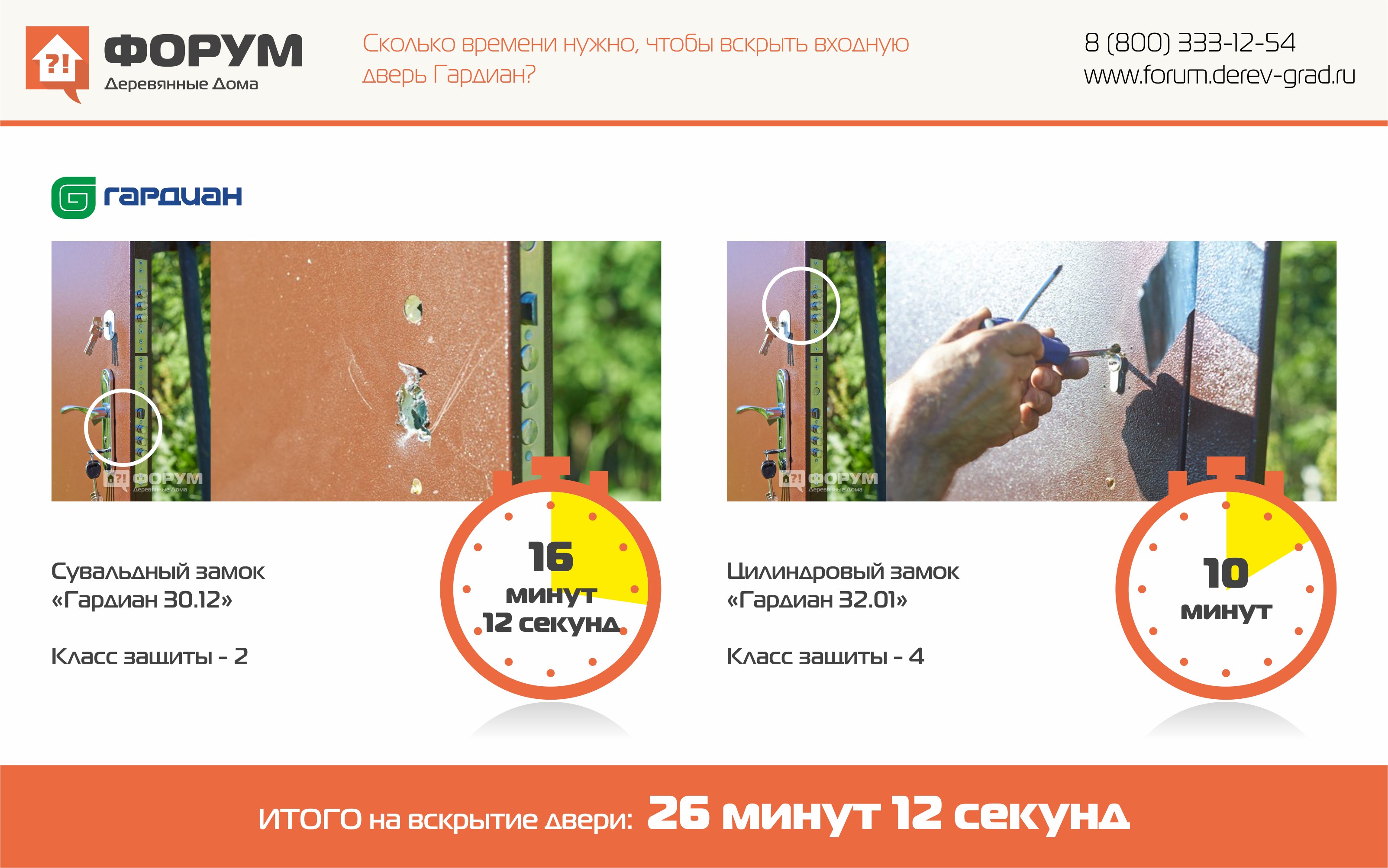

Входная дверь «Гардиан»

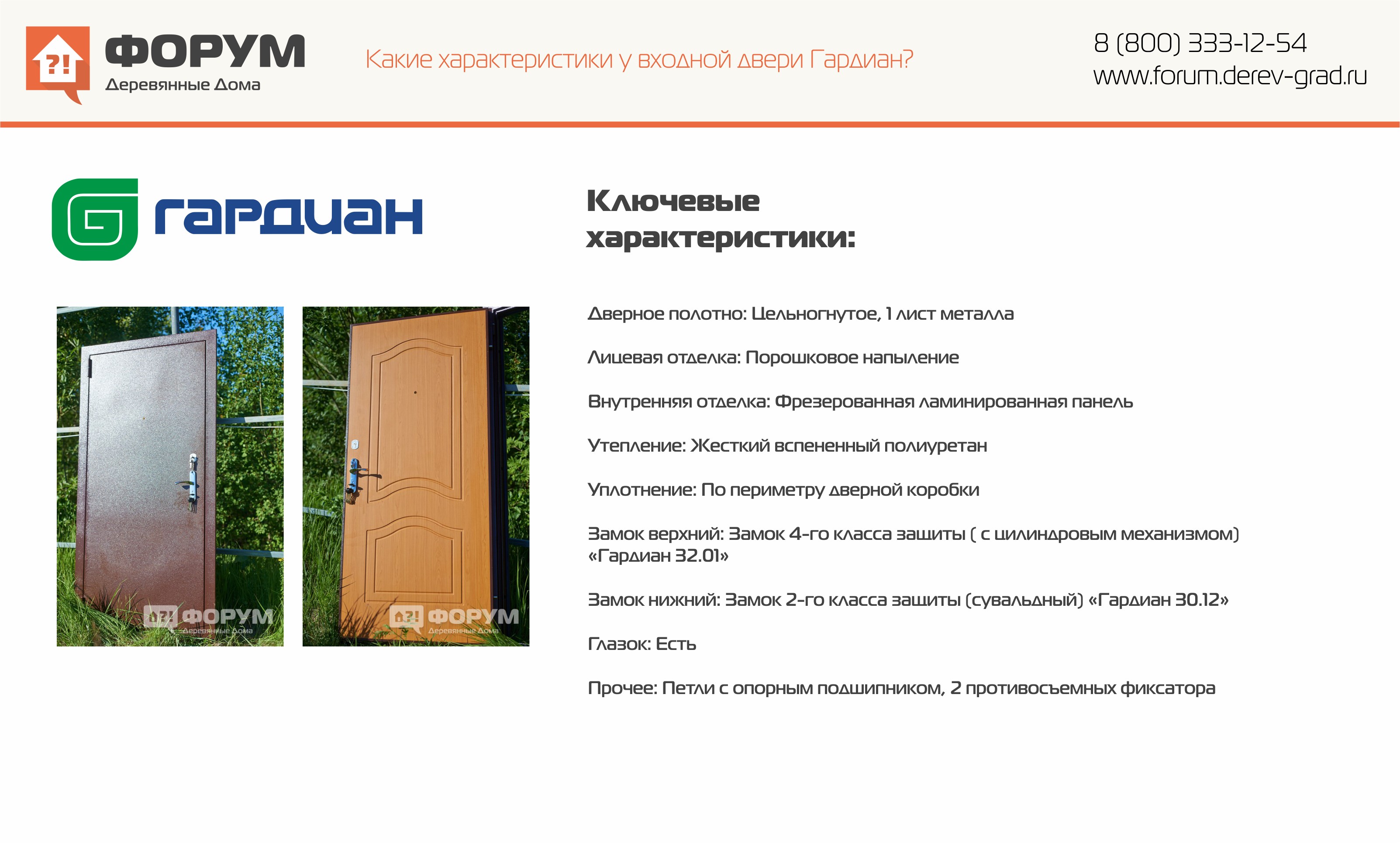

Краш-тест мы решили начать с двери марки «Гардиан». На следующей инфографике представлены основные характеристики двери типа ДС 1.
На официальной странице производителя в Интернете сообщается, что двери ДС 1 – простые, но надежные; обладают необходимыми характеристиками для того, чтобы выполнять функции входной двери не только в квартире, но и в доме. Однако по телефону представительница компании «Гардиан» с ходу предложила нам приобрести двери в три раза дороже: якобы ДС 1 слишком тонкие, будут промерзать. Да и замки на них проще, чем у более дорогих моделей.
Однако мы решили не отступать. Приглашенный мастер осмотрел дверь и сразу же приступил к работе. Как оказалось, для вскрытия замка требуется небольшой набор инструментов: дрель, отвертка и молоток. С помощью этого нехитрого набора специалисты по вскрытию замков (а таковых немало в Интернете) проводят легальное, разрешенное по закону вскрытие. А вот отмычки сегодня официально находятся вне закона. Они классифицируются как специальные технические средства, работа с которыми требует особых разрешений. Ни у одной из более чем 20 фирм по вскрытию и индивидуальных мастеров, с которыми мы пообщались, таких разрешений не оказалось. При этом нам намекали, что такое вскрытие все равно возможно, только не под запись на камеру. Так что, если у вас захлопнется дверь, и вам захочется вскрыть ее без малейших повреждений, будьте готовы, во-первых, поискать специалиста с отмычками, во-вторых, раскошелиться: расценки на «чистое» вскрытие начинаются от 10 000 рублей за замок.
По условиям нашего теста, каждая дверь во время вскрытия должна была получить наименьшие повреждения. Работая с дверью «Гардиан», мастер начал с вскрытия цилиндрового замка: при вскрытии использовалась дрель и отвертка. На вскрытие замка высокого 4-го класса надежности ушло 10 минут.
Пришел черед второго замка - сувальдного. Считается, что такие замки вскрыть легче: производители присваивают им 2-ой класс надежности. Однако, как показал тест, возни с ними гораздо больше. При вскрытии использовались: дрель, отвертка и молоток. Спустя 16 минут 12 секунд замок оказался открыт.
Пришла пора распилить дверь. Образец от «Гардиан» среди выбранных нами для исследования был самым тонким: общая толщина двери – 62 мм. Вот как выглядит «пирог» двери изнутри.
https://youtu.be/DwZ-X6ADFvM

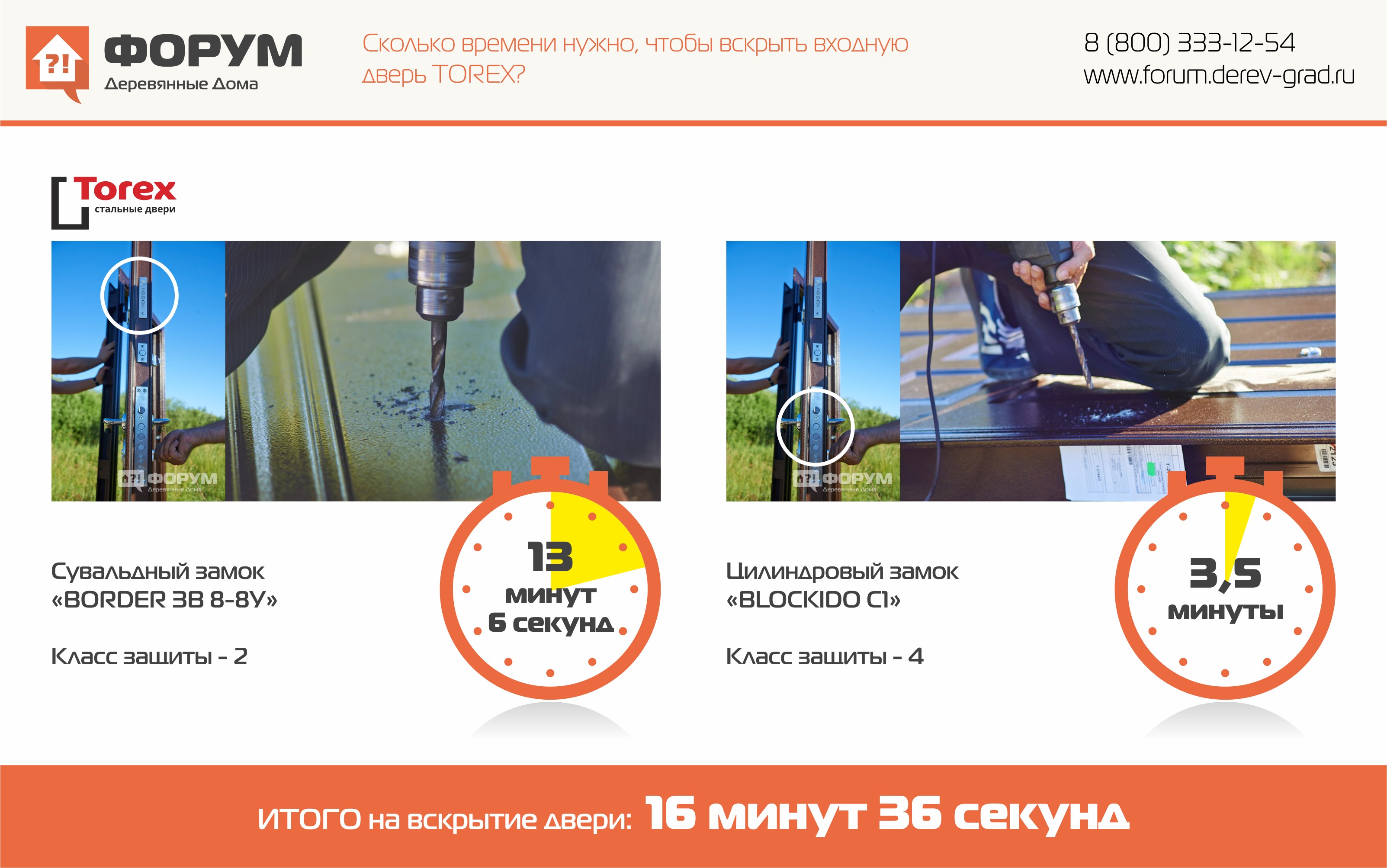

Входная дверь «Torex»
Входная дверь «Торекс» модели «Delta 07», которую мы приобрели, оказалась немного дороже остальных. Хотя по характеристикам она ничем не превосходила «Браво» и «Гардиан».
При вскрытии первым в ход пошел цилиндровый замок. При вскрытии использовались: отвертка и молоток. Таким образом, вскрытие основного замка двери заняло 3,5 минуты и прошло без дрели, то есть совершенно бесшумно.
Сувальдный замок снова отнял у специалиста больше времени. Вскрытие таким же методом, как и в случае с «Гардианом», заняло 13 минут 6 секунд.
Занятно, что представитель компании «Торекс» буквально на все лады расхваливал замки на выбранной нами двери и даже обещал, что быстро ее вскрыть могут только «люди из спецподразделений».

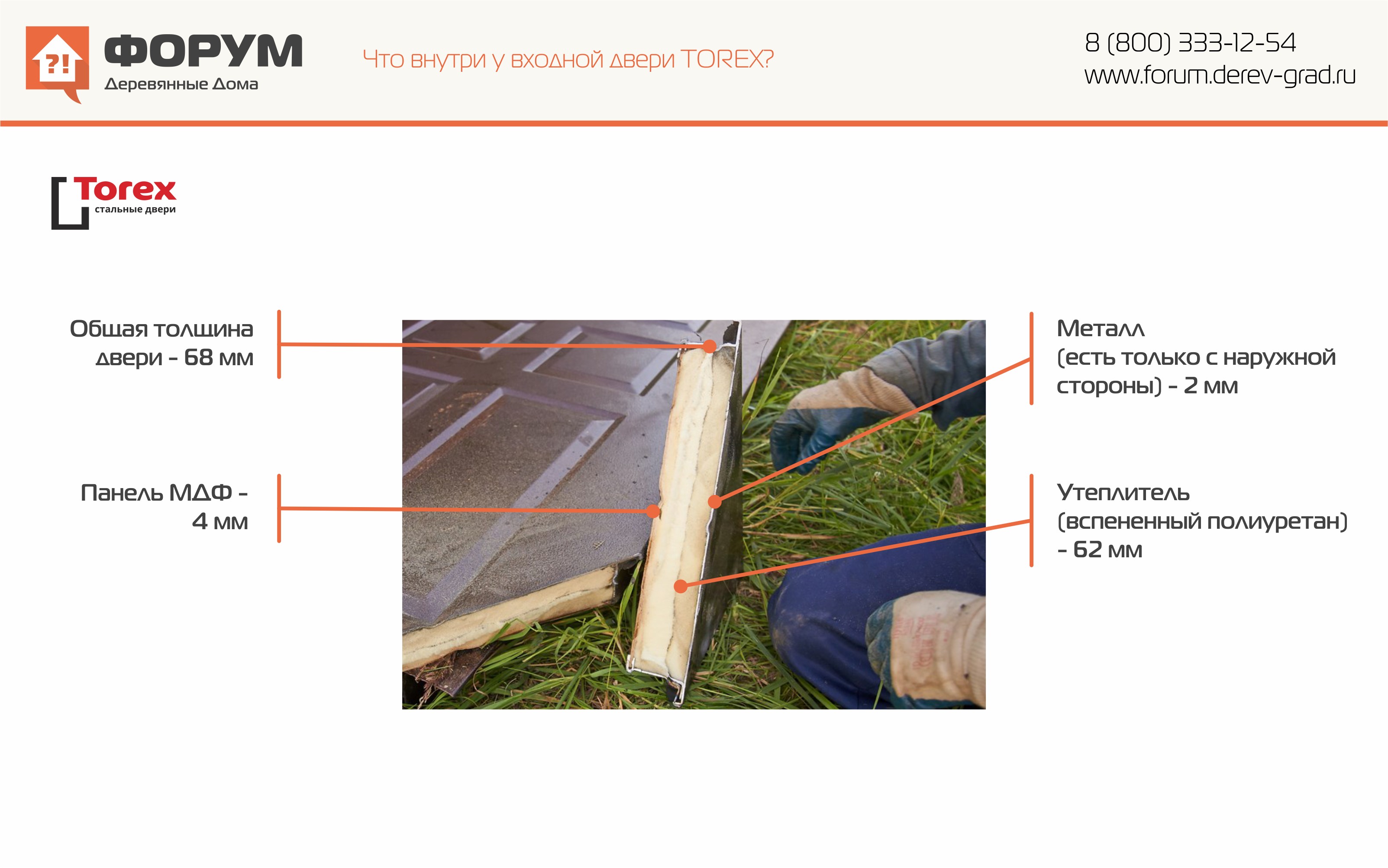

Дверь «Торекс» была самой толстой – 68 мм. Однако внутри сюрпризов не оказалось: как и ожидалось, вспененный полиуретан, панель МДФ и металл.
https://youtu.be/UXh6wGY0eDY

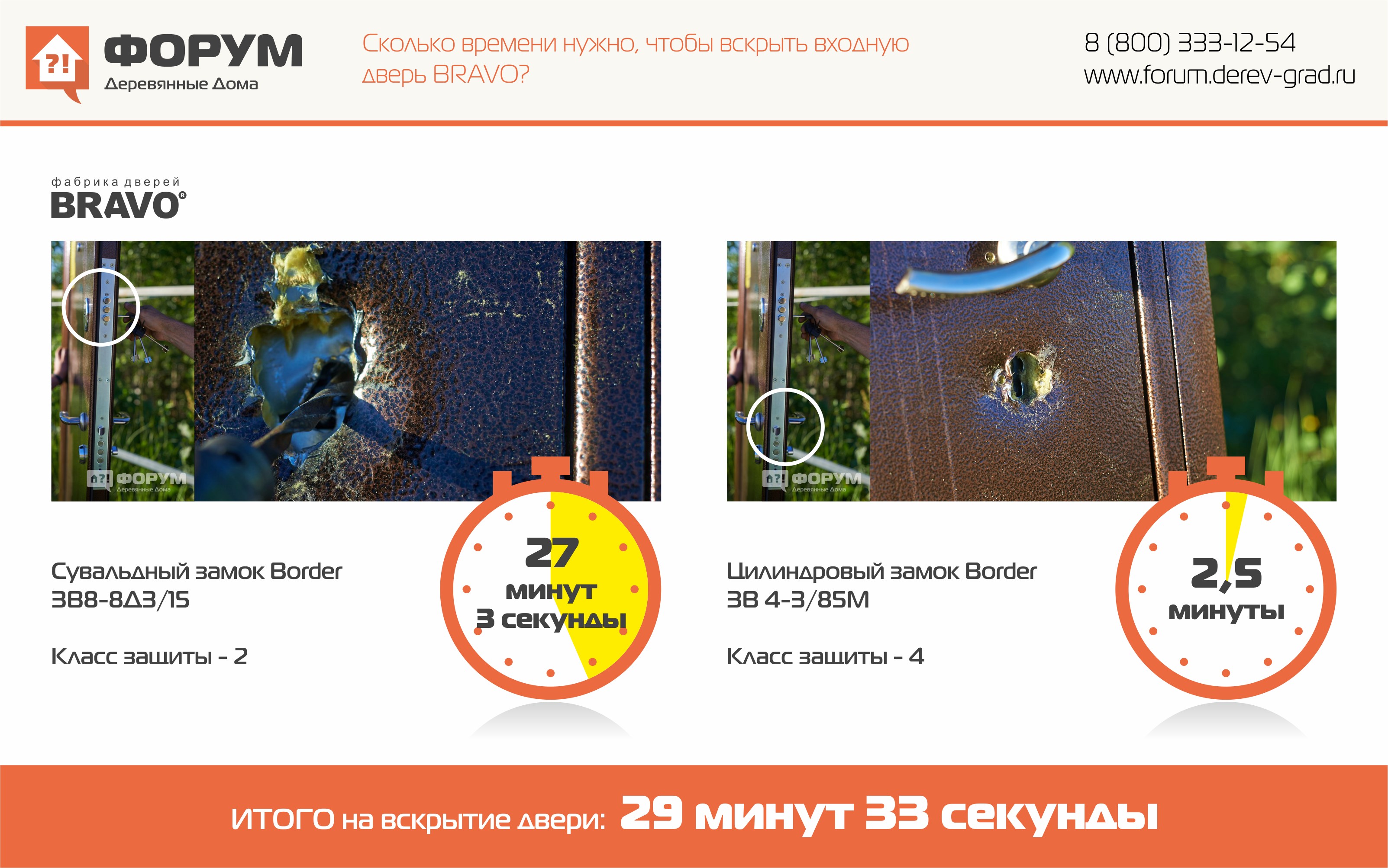

Входная дверь «Bravo»
Характеристики входной двери «Браво» DOOR OUT 201 представлены на следующей инфографике.
При краш-тесте цилиндровый замок с личинкой на двери «Браво» поддался быстрее всех: корпус удалось расшатать, а цилиндр сломать за рекордные 2,5 минуты. Зато сувальдный сопротивлялся изо всех сил. Под слоем металла дверного полотна обнаружилась дополнительная металлическая пластина для защиты «секретки», что, кстати, соответствует заявленному описанию модели. С одной стороны, металл накладки оказался не прочнее алюминия; сверло вошло в него, не встретив дополнительного сопротивления. С другой сторону, мастеру все равно потребовалось время, чтобы получить доступ к части замка с секреткой. К тому же покореженный металл мешал провернуть сувальды. Полностью свою цель - не дать добраться до замка – пластина не выполнила, однако задержала специалиста на 27 минут 3 секунды.
Кстати, при вскрытии выяснился факт, что замки у «Браво» спаренные, то есть представляют собой единую вытянутую конструкцию. На времени вскрытия это не сказалось, однако потенциальные покупатели должны понимать, что в таком случае при поломке одного замка менять придется оба.

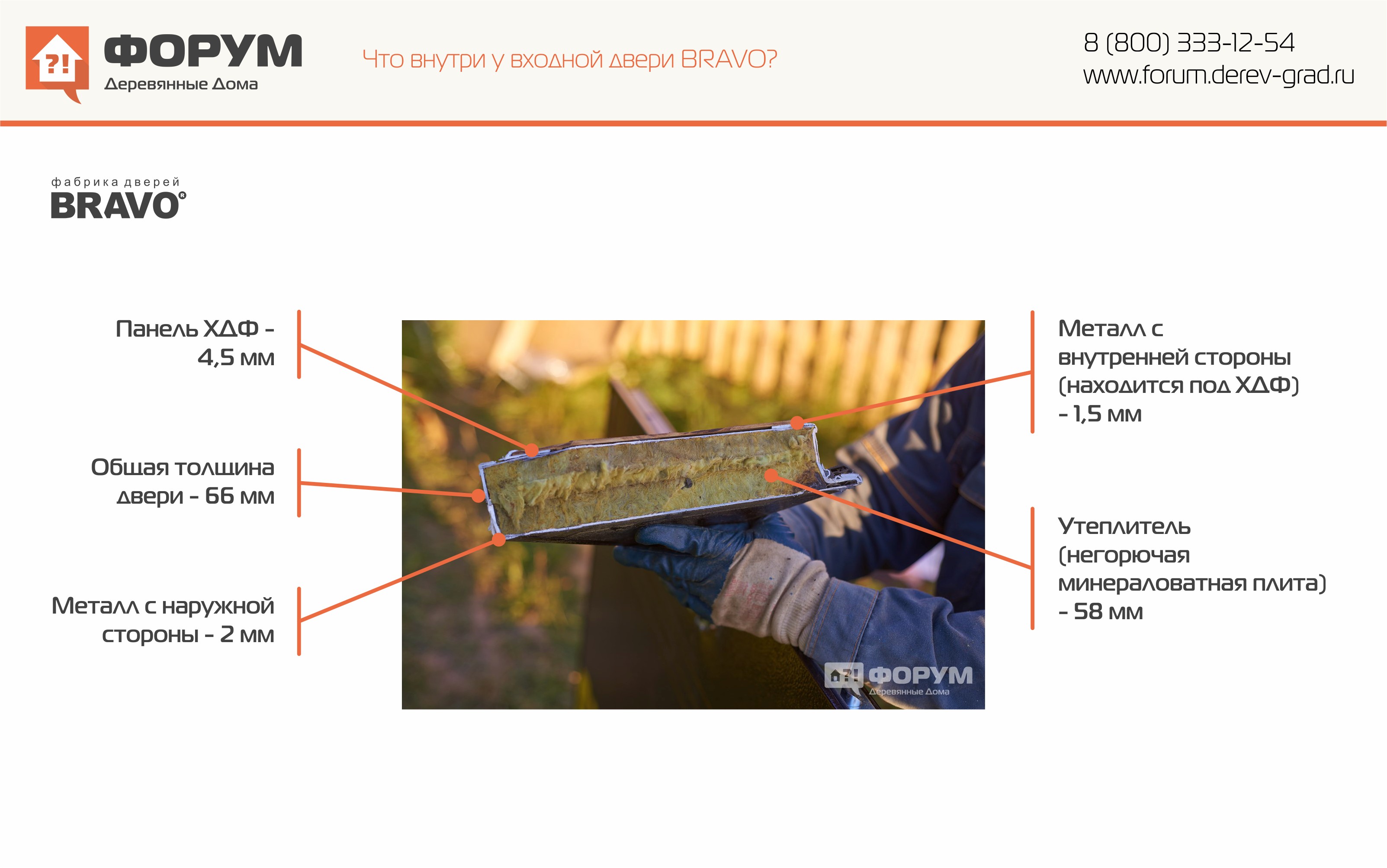

Что касается начинки, то только у двери «Браво» внутри обнаружился второй, дополнительный слой металла с внутренней стороны двери. Правда, к панели ХДФ он примыкал неплотно, между слоями можно было невооруженным взглядом заметить щели. В качестве утеплителя у двери «Браво» выступала негорючая минераловатная плита, а не вспененный полиуретан, как у «Гардиан» и «Торекс».
https://youtu.be/eUW2mGkhjNk
