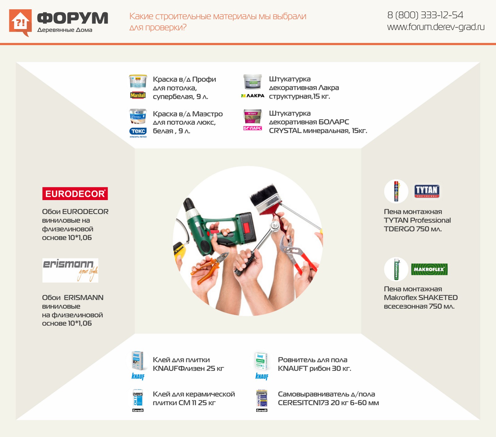

Для нашей проверки мы выбрали самые популярные категории строительных товаров, которые используются, практически в любом ремонте. Так как статистики по самым популярным брендам в той или иной категории не существует, каждая компания считает себя лучшей в своем сегменте, мы выбрали те марки строительных товаров, которые присутствуют практически в любом строительном магазине, независимо от региона.
Для пола мы выбрали плиточный клей и ровнители брендов KNAUF и CERESIT.
Обои брендов EURODECOR , ERISMANN и монтажную пену брендов TYTAN и Makroflex
мы проверим в категории строительных материалов для стен. А водоэмульсионную краску брендов Текс и Marshall, и декоративную штукатурку брендов Лакра и БОЛАРС мы проверим на соответствие для потолочного нанесения.

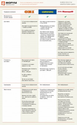

Легко ли оформить и получить заказ в строительных магазинах?

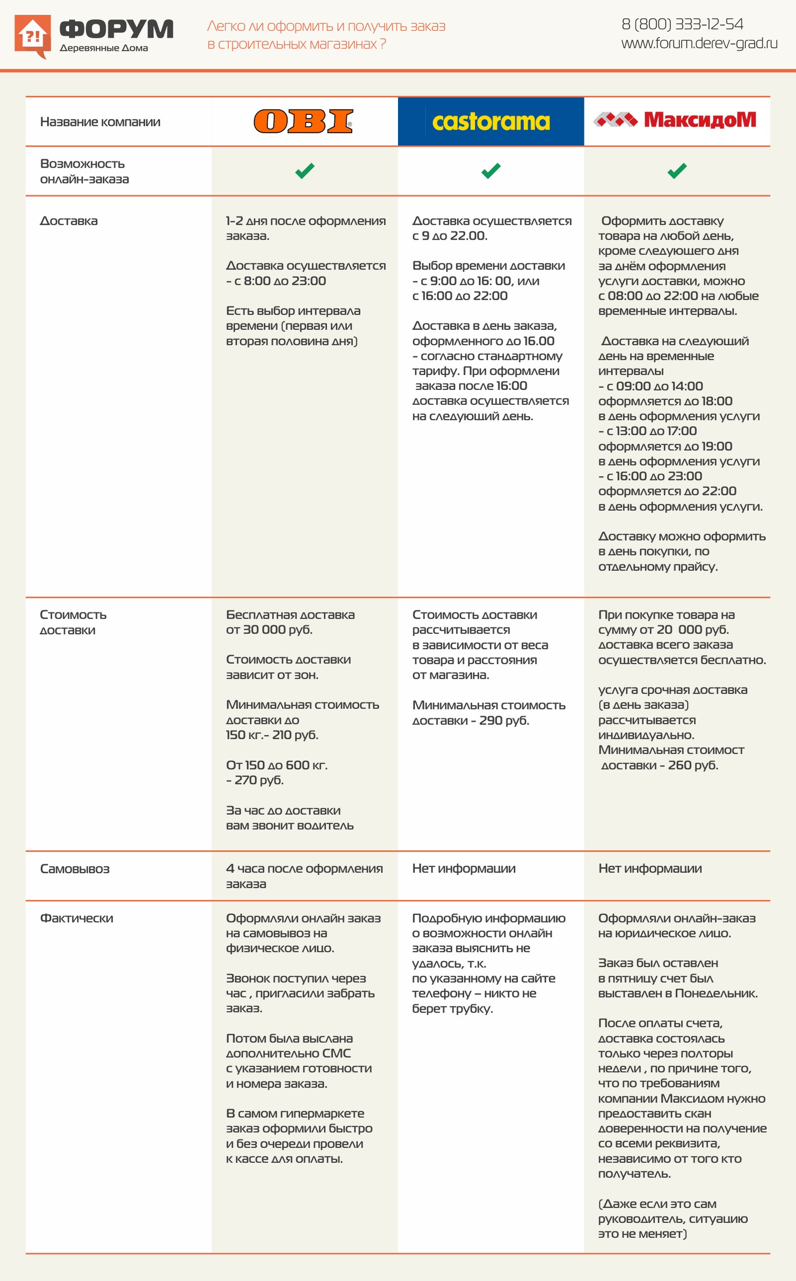

Практически все крупные строительные гипермаркеты на сегодняшний день предлагают услугу онлайн заказа. Мы решили приобрести необходимые нам наименования именно таким способом.
Ниже мы представили условия заказа и доставки онлайн в крупных строительных магазинах.
Для заказа основного заказа мы выбрали сеть «Максидом». Согласно информации на сайте получить свой заказ мы планировали достаточно быстро. Но при оформлении онлайн-заказ на юридическое лицо, мы столкнулись со сложностями. Заказ был оставлен в пятницу, счет был выставлен в понедельник. После оплаты счета, доставка состоялась только через полторы недели, по причине того, что по требованиям компании Максидом нужно предоставить скан доверенности на получение со всеми реквизита, независимо от того, кто получатель (Даже если это сам руководитель, ситуацию это не меняет).
Также часть инструментов для проведения проверки строительных материалов мы заказали в OBI.
В данном строительном гипермаркете мы выбрали опцию онлайн заказ, но забрать решили самовывозом. По информации с сайта, OBI обещает собрать заказ, через 4 часа после его получения.
Через час после оформления заказа поступил звонок из сервисной службы, пригласили забрать заказ. Также была выслана дополнительно СМС с указанием готовности и номера заказа.
В самом гипермаркете заказ оформили быстро и без очереди провели к кассе для оплаты.
В гипермаркете CASTORAMA нам так и не удалось сделать заказ. Мы хотели оформить заказ по телефону. Но по контактам на сайте, нам так никто и не ответил.

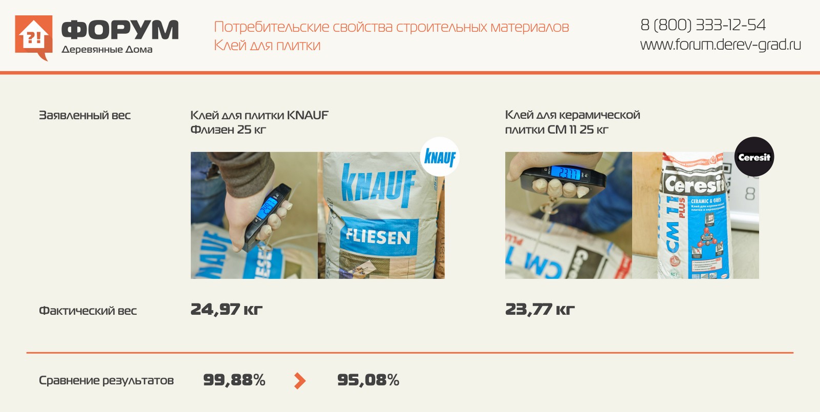

Ниже мы представляем результаты взвешивания плиточного клея
По результатам взвешивания клей для плитки KNAUF Флизен соответствует 99,88% от заявленного веса, а Клей для керамической плитки СМ 11 - 95,08%.но так как упаковка клея СМ 11 была доставлена Максидома с заклеенной скотчем упаковкой. Недостающие 5% возможно списать на недостатки доставки или хранения гипермаркета «Максидом.

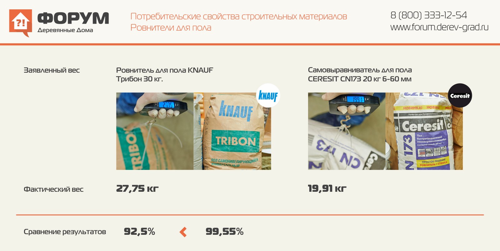

Также мы взвесили Ровнитель для пола KNAUF Трибон и Самовыравниватель д/пола CERESIT CN173.
Результаты представлены в инфографике ниже:
Ровнитель для пола KNAUF оказался на 7,5 % меньше заявленного веса, самовыравниватель д/пола CERESIT CN173 практически полностью совпадает с весом, заявленным на упаковке.

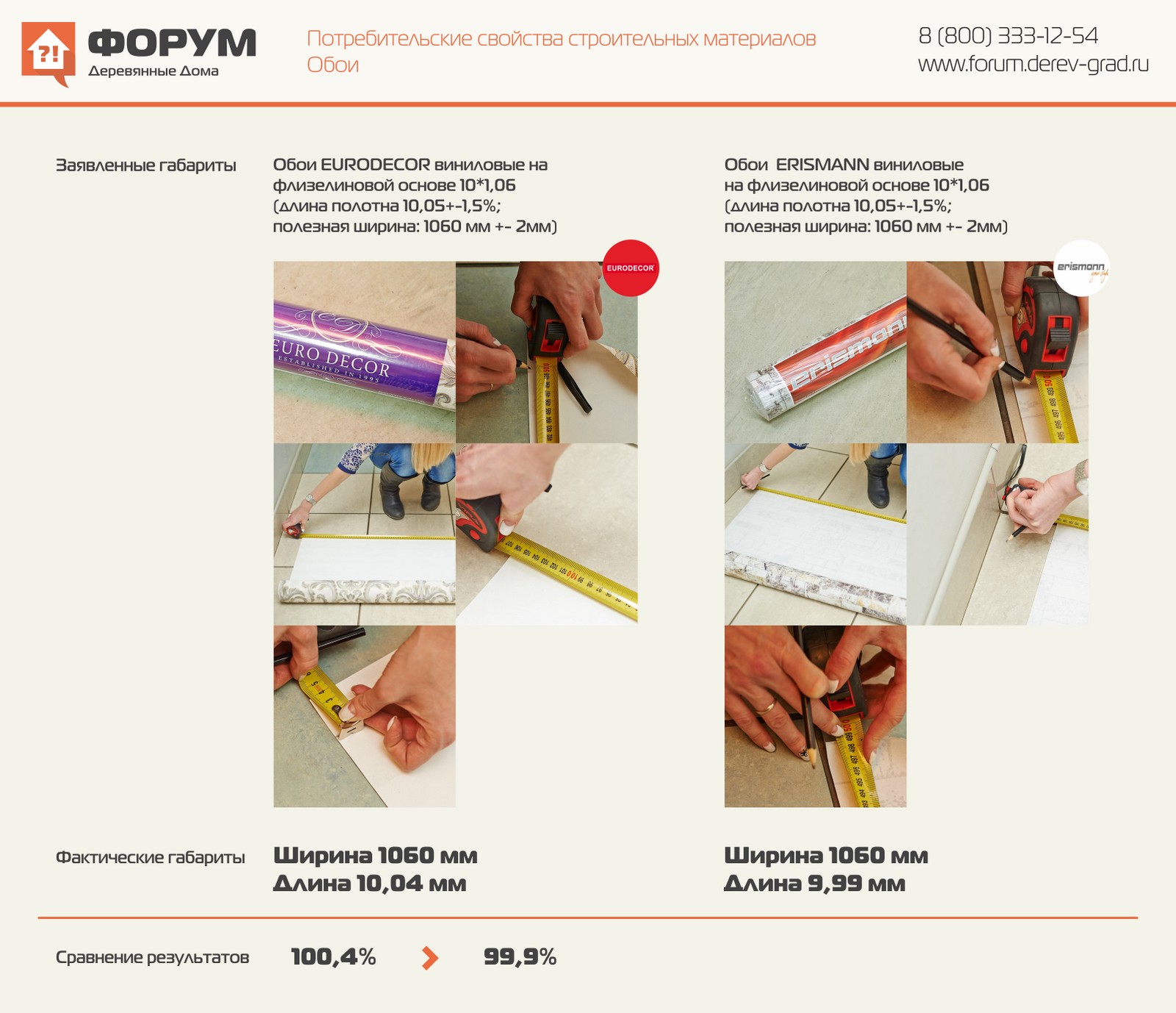

Обои подверглись нашему измерению по всем параметрам. В инфографике Вы можете увидеть, что у нас получилось.
Оба образца соответствуют заявленным параметрам, с учетом возможной погрешности, озвученной производителем на упаковке.

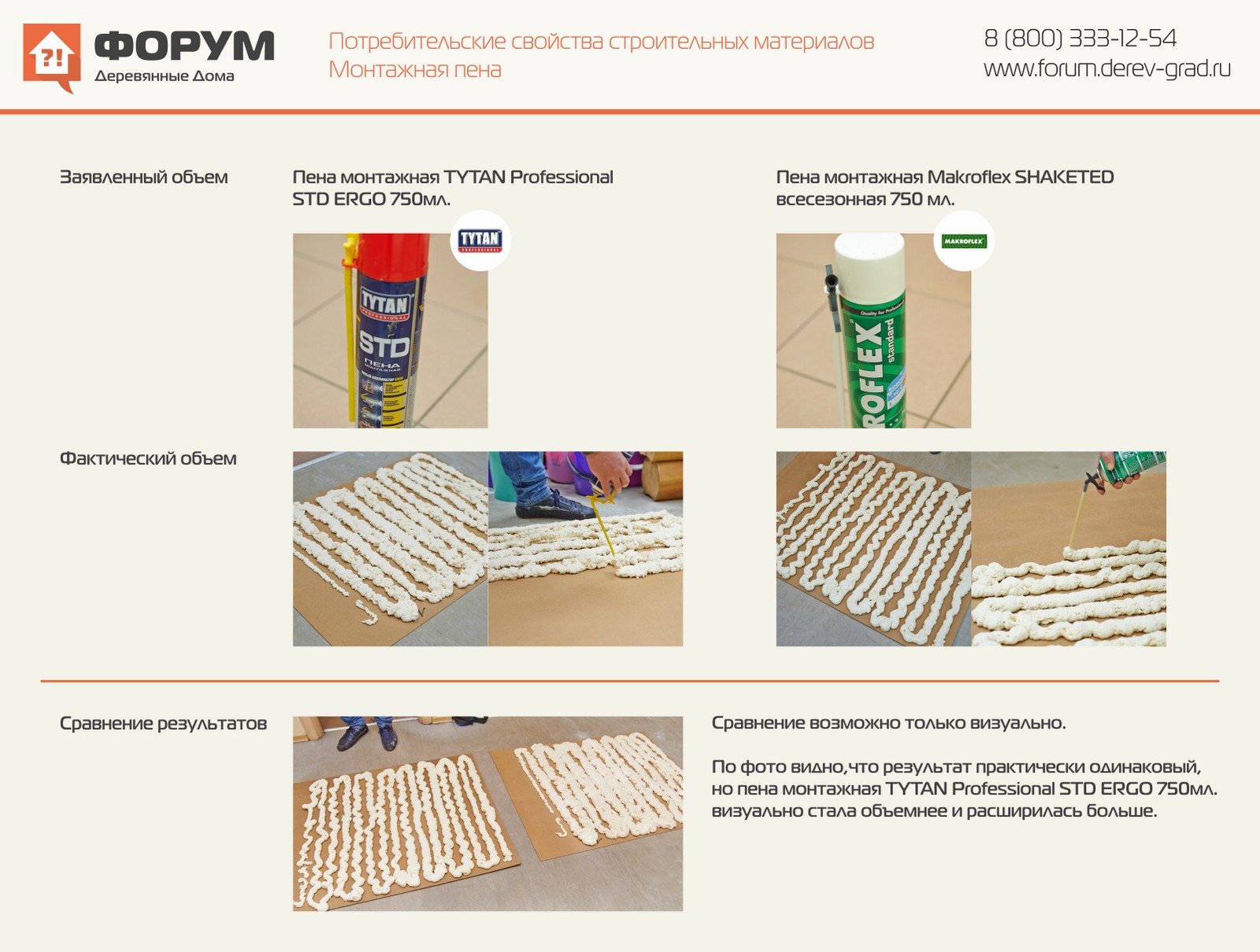

Объем монтажной пены мы решили узнать путем нанесения пены ровным слоем на фанеру, имитируя межстенный шов.
Сравнение при таком методе измерения возможно только визуально. По фото видно, что результат практически одинаковый, но пена монтажная TYTAN Professional STD ERGO 750мл. визуально стала объемнее и расширилась больше.

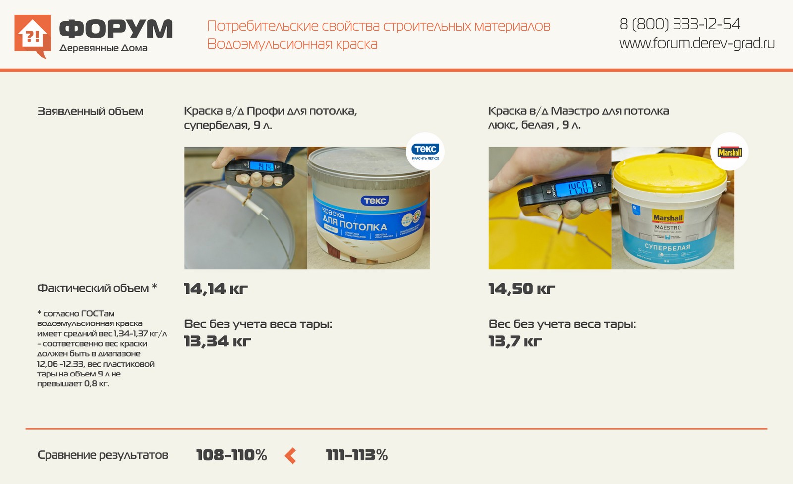

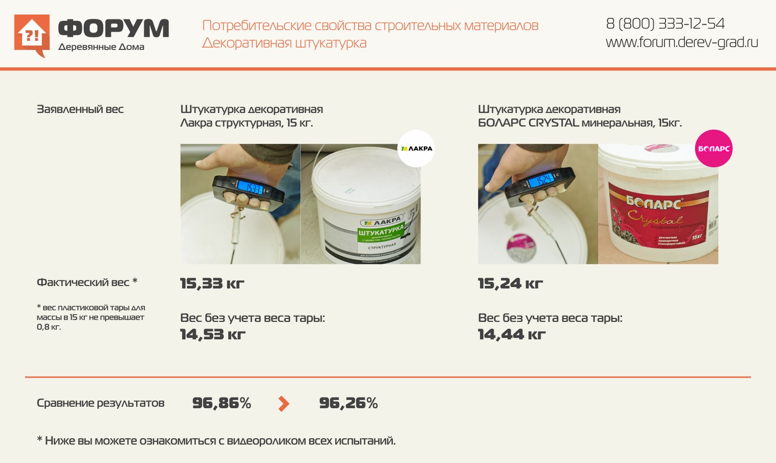

Водоэмульсионную краску и декоративную штукатурку мы также решили взвесить
Ниже предлагаем вашему вниманию фото и результаты взвешивания.
Оба вида краски соответствуют заявленному весу, даже превышая его немного. Декоративная штукатурка же не дотянула до 100%, недовес у обоих брендов составил около 4%.

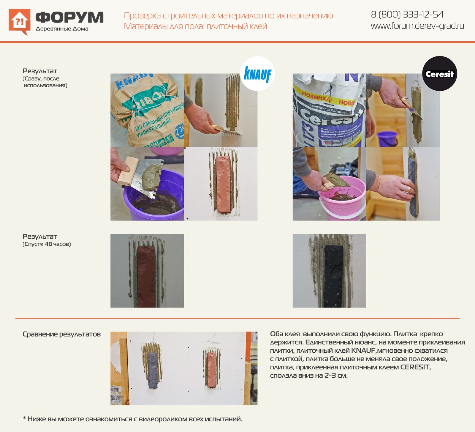

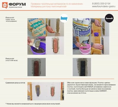

Проверка плиточного клея кладкой плитки.
Оба клея выполнили свою функцию. Спустя 48 часов плитка крепко держится. Единственный нюанс, на моменте приклеивания плитки, плиточный клей KNAUF, мгновенно схватился с плиткой, плитка больше не меняла свое положение, плитка, приклеенная плиточным клеем CERESIT, сползла вниз на 2-3 см.

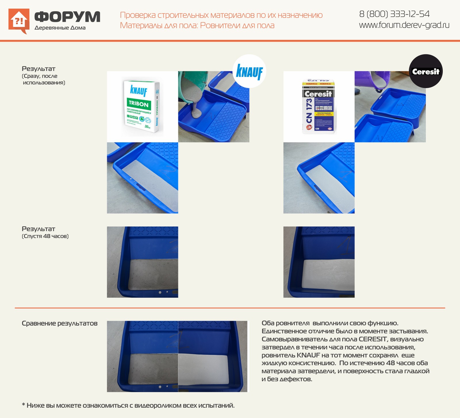

Ровнители для пола.
Для проведения данного испытания мы решили воспользоваться лотком для краски. Ниже Вы увидите результаты нашего эксперимента.
Оба ровнителя выполнили свою функцию. Единственное отличие было в моменте застывания. Самовыравниватель для пола CERESIT, визуально затвердел в течении часа после использования, ровнитель KNAUF на тот момент сохранял еще жидкую консистенцию. По истечению 48 часов оба материала затвердели, и поверхность стала гладкой и без дефектов.

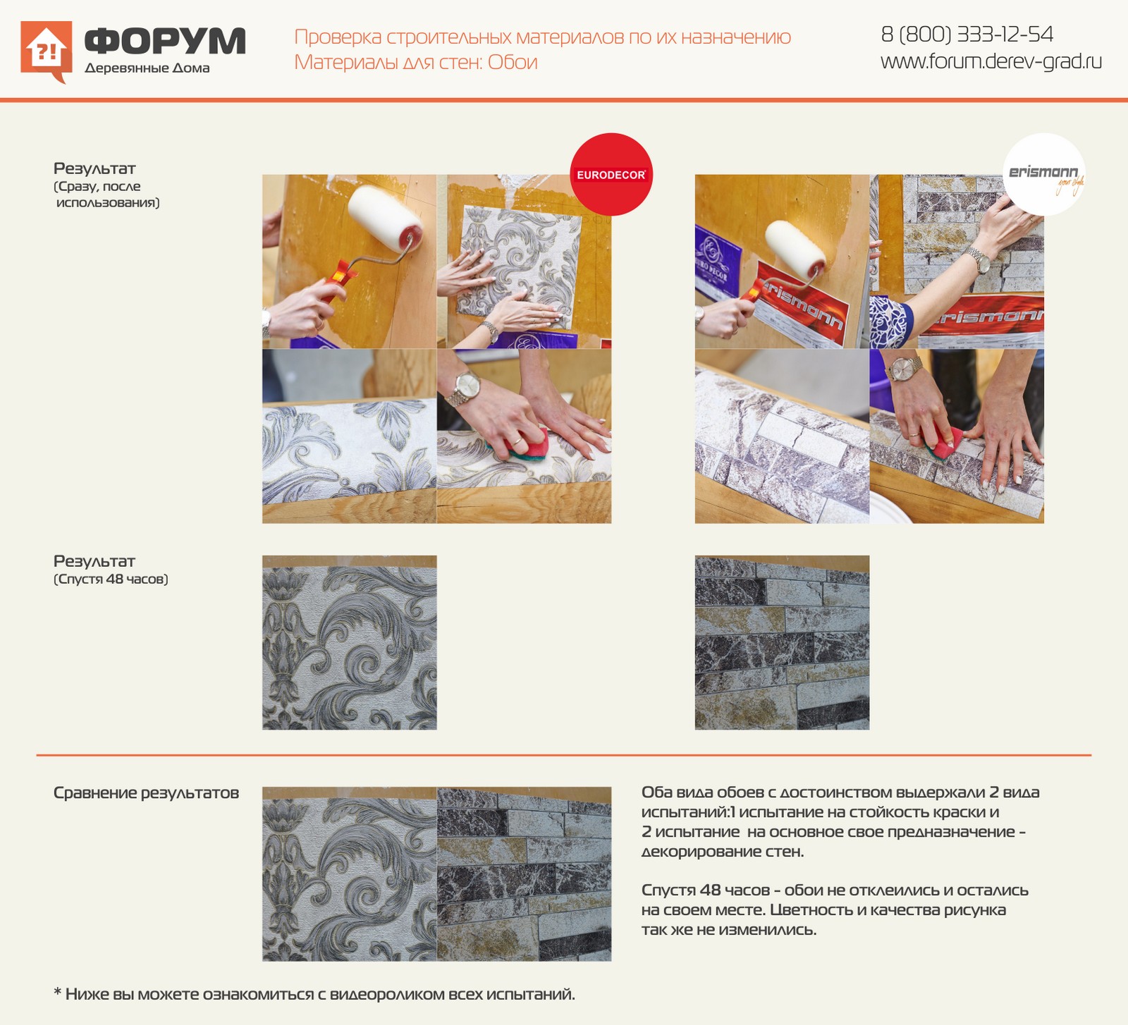

Обои мы подвергли двум видам проверок.
Первое испытание по их прямому назначению-декорирование стены. Второе испытание было на стойкость рисунка.
В следующей инфографике вы можете подробно ознакомиться с результатами.
Оба вида обоев с достоинством выдержали 2 вида испытаний:1 испытание на основное свое предназначение-декорирование стен и 2 испытание на стойкость краски
Спустя 48 часов - обои не отклеились и остались на своем месте. Цветность и качества рисунка так же не изменились.

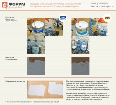

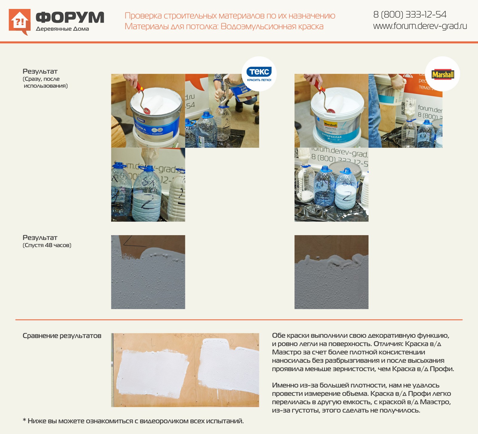

Водоэмульсионную краску мы решили повторно проверить на соответствие заявленному объему, но нам не удалось это сделать, и ниже вы поймете почему.
Обе краски выполнили свою декоративную функцию, и ровно легли на поверхность. Отличия: Краска в/д Маэстро за счет более плотной консистенции наносилась без разбрызгивания и после высыхания проявила меньше зернистости, чем Краска в/д Профи.
Именно из-за большей плотности, нам не удалось повести измерение объема. Краска в/д Профи легко перелилась в другую емкость, с краской в/д Маэстро, из-за густоты, этого сделать не получилось.

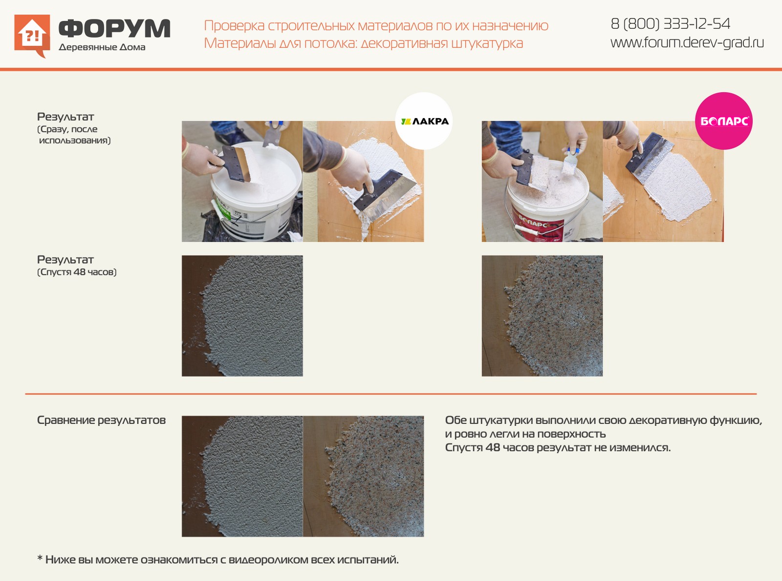

В следующей инфографике мы вам покажем проверку декоративной штукатурки
Обе штукатурки выполнили свою декоративную функцию, и ровно легли на поверхность. Спустя 48 часов результат не изменился.
Ровнители для пола.
