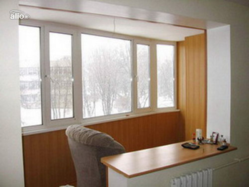

Заказывала ремонт в балкона в маминой квартире у них - расширение комнаты за счет полного остекления и утепления балкона. Бригада была небольшая - всего два человека, но работали очень хорошо. Результатом тоже довольны, уже третий год стоит, ничего не отваливается, зимой тепло. Правда мы еще дополнительную батарею повесили на переходе с балкона в комнату, чтобы наверняка не замерзнуть в случае чего, но чаще всего она стоит выкрученная на минус :)

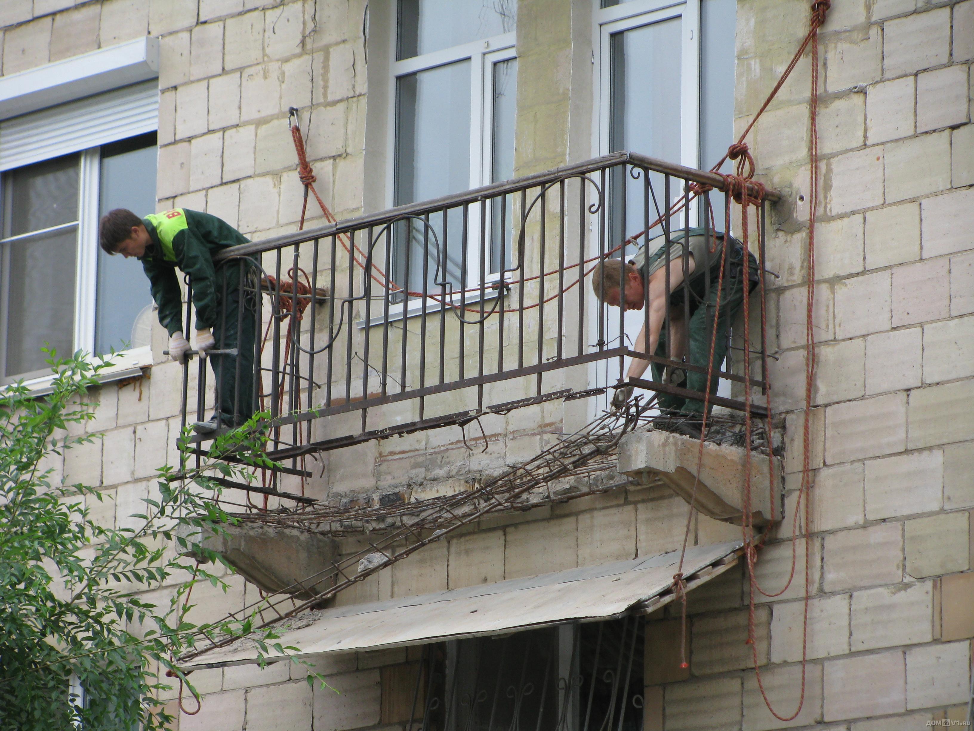

Феликс, а что за балконы вообще? В каком они состоянии, не аварийные ли, нет?
Дело в том, что иногда реально проще намного, да и дешевле гораздо избавиться от балконов, которые не нужны.
Давайте рассмотрим вариант обычного старого балкона в здании послевоенном, например. Это разрушенная плита, аварийное состояние, перила, которые готовы упасть, если еще не упали. Вот восстановление такого балкона то же самое по деньгам, что и строительство нового. Только нужно брать во внимание, что и здание само старое, особенно не прицепиться балконом к нему уже. Если получается без проблем отремонтировать, то нужно его нагрузить рамой, а это новая проблема, и нужно еще обшить утеплителем и защитой, а также сделать там пол и потолок. И все это деньги, и немалые. А просто заделать балкон - это сделать кирпичную кладку, изоляцию и обшивку внутреннюю под ремонт - вагонка или гипсокартон, или еще что. А сверху установить окошко открывное или глухое. Проблем никаких, а экономия серьезная, как вы предварительно и считали. А старый балкон ремонтировать только ради места для курения, или зачем? Тогда лучше в туалете вытяжку установите или красивую урну за углом здания вашего, куда люди будут выходить подымить))
Стоит ли ремонтировать, к примеру, вот такой балкон? Думаю, что нет (по крайней мере, уж точно не так). Тут новый нужен, со всеми расчетами!!

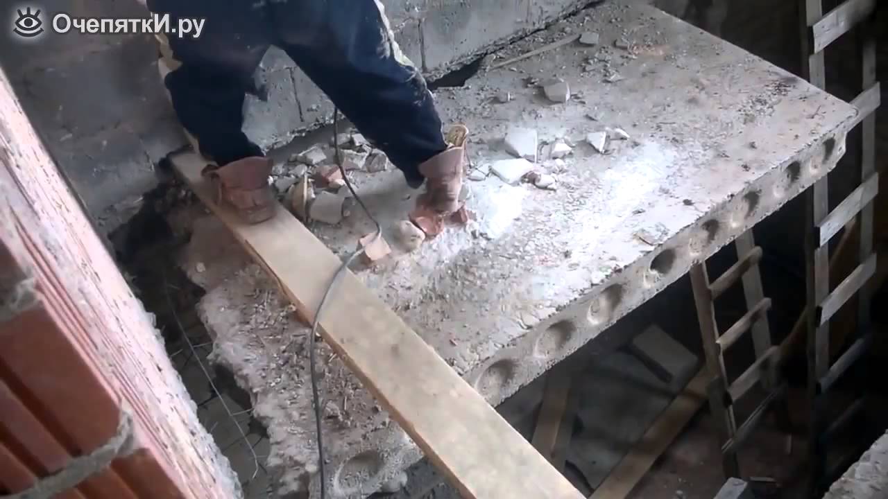

Я повидал много аварийных балконов, и практически 90% из тех, которые изначально хотели восстанавливать, мы тихонько убрали. Они никак не влияют на конструкцию здания, не снижают, имею в виду, прочности, не увеличивают износ, ну, разве только экстерьеру изменения, и иногда удобствам некоторым. Короче говоря, никакого минуса в том, чтобы убрать ненужный балкон, нет. Тем более, балкон, подобный тому, который показан на изображении в предыдущем сообщении.
Почему убирали? Не по собственному желанию, хотя его было больше, чем желания восстановить убитый аварийный балкон. А по банальной причине возможности скастить расходы заказчику.
Первое, на что обращалось внимание, и это пара смет и расчет сроков проведения работ. Разница просто огромная, что уже упоминалось в данной теме. Да, именно огромная. Это не разница в 20 тысяч на 100 тысячах расходов, а, скажем, переписывание сметы в 50 тысяч с 300 тысяч, и, к тому же, уменьшение сроков работ с двух недель до 3 дней. Это образно, так как сейчас нет какого-либо проекта, чтобы по нему привести пример!
В общем, чтобы не переливать из пустого в порожнее, просто скажу, что заложить балкон кирпичом, сделать парапет и установить окно, при этом установить леса и подогнать наружную отделку (а, вполне реально, что она подгонится вместе с общей наружной отделкой), это очень даже просто.
Большую роль играет только безопасность при подобных демонтажных работах, и соответствующая техника и оборудование должны присутствовать, чтобы не вышло вот так, как на видео, откуда этот скрин))
никаких мер безопасности и высокий уровень глупости!!
Ну, кому неясно, то чел стоит на плите, по которой лупит. И она падает в определенный момент... без травматизма никак!

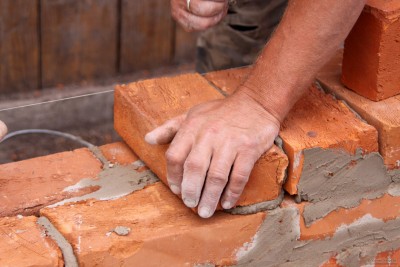

Не могу утверждать, что прямо в промышленных объемах закладываю окна и балконы, но раза 3 точно занимался. Достаточно все просто, нужно только работать строго по уровням и с предварительной разметкой, расчетами. Но здесь, в данном именно случае, не думаю, что нужно особенно что-то пересчитывать.
К сожалению, не указаны размеры, но пусть даже высота кладки в 80 см, и ширина выхода на балкон тоже 80 см. Как вы думаете, сложно посчитать кирпич или блоки?:-) Ну, если вы не можете этого сделать, удачи вам в последующих работах...
Заложили, поштукатурили в любом случае, даже если изнутри панели будут, и обшивайте или ремонтируйте дальше внутреннее помещение.
Ах, да, нужно ведь окно установить и подоконник поставить. Тут вообще ноль сложностей. Но только не экономьте, не ставьте глухие окна. Потом пожалеете, что нет возможности проветривания. Летом это особенно важно.
Снаружи вместе с прочими фасадными работами данную зону обрабатываете. Соглашусь с мнениями выше - способ простой и очень экономный, поэтому если речь о том, чтобы сократить расходы, делайте именно так!
как заложить балкон или окно кирпичом

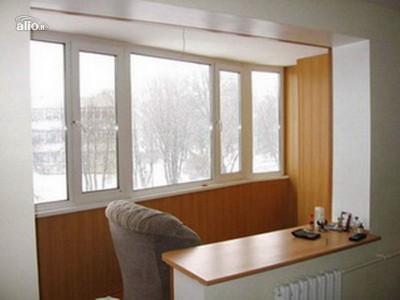

Смирнова Мария писал(а):Заказывала ремонт в балкона в маминой квартире у них - расширение комнаты за счет полного остекления и утепления балкона. Бригада была небольшая - всего два человека, но работали очень хорошо. Результатом тоже довольны, уже третий год стоит, ничего не отваливается, зимой тепло. Правда мы еще дополнительную батарею повесили на переходе с балкона в комнату, чтобы наверняка не замерзнуть в случае чего, но чаще всего она стоит выкрученная на минус :)
Если честно, не верю, что возможно качественно соединить балкон и комнату. Слишком большую площадь нужно переделывать и утеплять - боковины, потолок, парапет. Лоджию - да, там только лицевую часть нужно переделывать. У меня у самого гостиная соединена с лоджией. И то проблема - в углах за шкафами заводится плесень.
А балкон нужно просто качественно утеплить и всё. Ломать кирпичную кладку - занятие рискованное, во всяком случае в северном климате. Хотелось бы посмотреть фотографии этой переделки. Кстати, сомневаюсь, что такой ремонт вообще согласуют в администрации и архнадзоре. А без согласования мама никогда квартиру не продаст. И не передаст по наследству (дай ей Бог доброго здоровья и счастья).
Фотки конечно в интернете есть, но что-то терзают смутные сомнения... Холодно там должно быть. Кабинет для пингвина.
