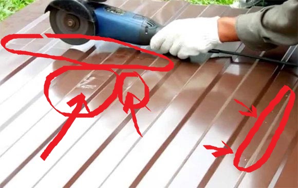

Профнастил очень часто гниет, поддается коррозии. Да, чаще из-за ошибок монтажа и неаккуратности мастеров, но все-таки. Да и сам материал не очень по качеству. Плюс его нужно прирезать на месте покупки, болгаркой на месте установки не резать, гвозди на него не класть, инструмент не ронять. Любая царапина через несколько лет может стать сквозной дырой.
