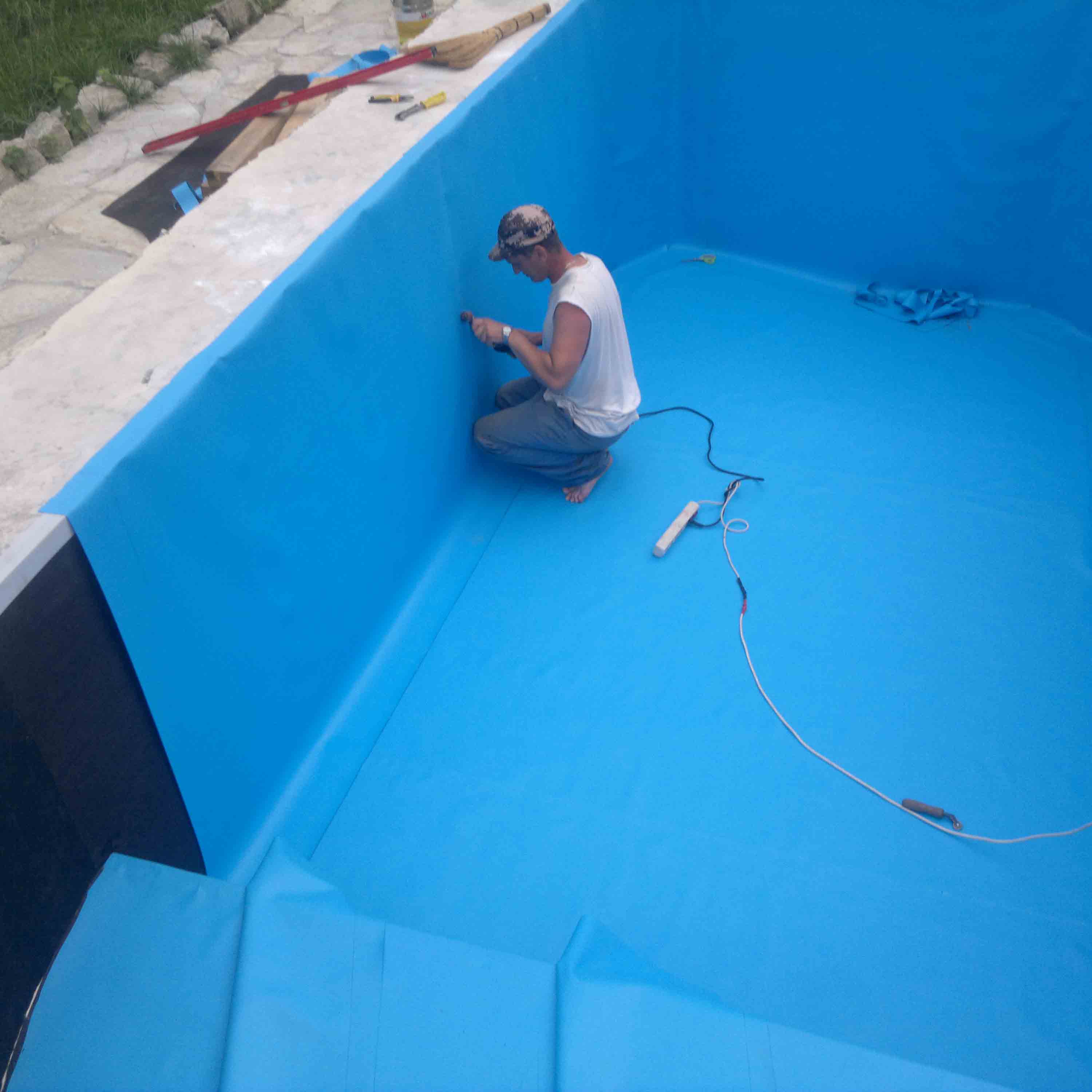

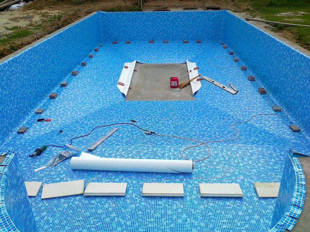

Кстати, совсем забыл упомянуть о том, что пвх-мембраны для бассейнов бывают нескольких видов. Важно выбрать подходящую разновидность для конкретного бассейна. Так, герметичный лайнер толщиной 0,6-0,8 мм предназначен для разборных бассейнов, он навешивается на каркас и принимает на себя нагрузку от массы воды.Второй вид мембран чем-то схож с линолеумом. Это слоистое изделие толщиной до 1,5 мм. Его применяют для неразборных бассейнов.Для самых крупных резервуаров используют сверхпрочную пвх мембрану с бутилкаучуком и двумя слоями. Несмотря на плотность, эта плёнка легко разрезается и клеится при установке.

а кто то может рассказать про технологию нанесения этой мембраны и подготовку поверхности? а то прям чувствую, там какая то собака с большим гемороем и доп расходами зарыта. ведь если останутся пустоты, то все быстро отвалится, а внутри обнаружится колония грибка и какой нибудь жуткой заразы. плитка хоть наносится на клей и последовательно не большими объемами. можно проконтролировать качество заполнения клеевой смесью.

я вот такое же покрытие видел в бассейне спортклуба, куда хожу. местами отслаивается, где то пузырится. тоже возник вопрос, как у snyph, а вдруг там что то живет? как идеально должна быть подготовлена и выровнена поверхность, на которую целым куском нужно наклеить такую пленку? и как это сделать самому?

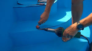

Все бассейны и аквапарки отделаны такой пленкой. Она менее дорогостоящая, по ней приятно ходить, она не скользит (не получим травму), хорошо моется. Устанавливать покрытие самому, я бы не решился. Во -первых одному не удобно, во-вторых пленку нужно правильно склеить (сварить)
, а здесь нужен навык.
