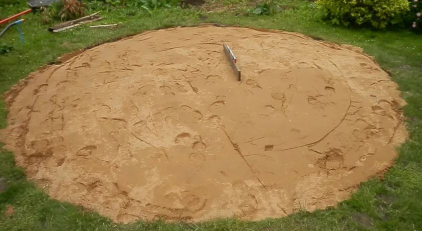

4) Далее устраивают основание бассейна: уплотняют почву, устраивают песчаный мешок (30 см), уплотняют, выравнивают уровнем. Основание должно выдержать давление большой массы воды. Желательно место для бассейна выбрать без рытвин, вмятин, неровностей по периметру, перепада.

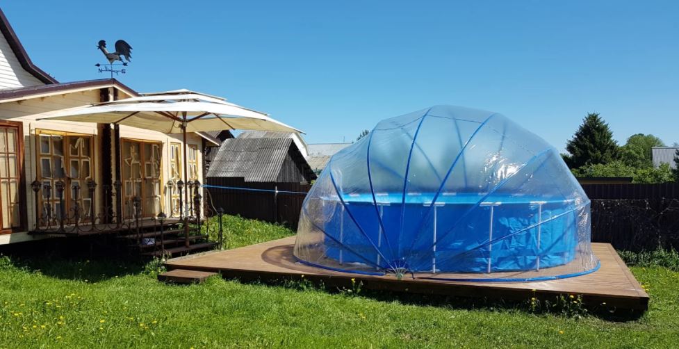

5) Солнечное или теневое место выбрать для бассейна - вопрос предпочтений владельцев. Удобно, если рядом найдется место для шезлонгов с тентом или крытой беседки.
Отправлено спустя 20 минут : 6) Если планируется тент над самим бассейном, размеры основания определяют с учетом размеров тента
Думаю, еще важно выбрать место для бассейна так, чтобы тень от дома не попадала на террасу или подиум, где шезлонги будут стоять. Иначе не получится комфортно на солнышке полежать.
