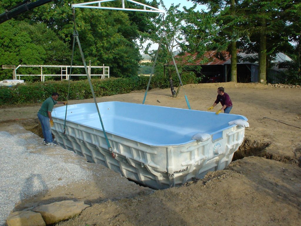

Arturios писал(а):Говорить о недостатках и преимуществах композитных бассейнов можно только сравнивая с другими типами бассейнов: бетонными (пленка), бетонными (мозаика), полипропиленовыми, каркасными, надувными. По отношению к каждому типу бассейнов те или иные характеристики композитников могут быть как плюсами, так и минусами. И рассматривать эти характеристики надо в комплексе, а не отдельно.
Например, цена. Все считают, что цена на композитные бассейны высокая. Но это смотря с чем сравнивать, и как считать. К примеру, если посчитать полную стоимость возведения бетонного бассейна с покрытием из плитки, то цена на композитный бассейн окажется значительно ниже, а по сравнению с полипропиленовым бассейном цены сопоставимы. А если пересчитать цену на срок эксплуатации, скажем на 10 лет, то цена на композитный бассейн оказывается наиболее привлекательной.
И так можно оценивать по каждой характеристике.
Наиболее значительными недостатками композитных бассейнов являются ограничение по установке внутри помещения (невозможность проноса в готовое здание), ограниченность форм и размеров готовыми моделями (нельзя заказать любую форму, или ширину, можно выбрать только из готовых форм), возможность натолкнуться на некачественную чашу, даже покупая у известного производителя (экономия на материалах изготовления).
А про преимущества можно долго говорить, опять же сравнивая их с конкретным типом басссейнов.
Спасибо большое. Это интересно. Действительно, такую чашу занести нельзя в помещение. Можно, вернее, если к этому заказчик подготовлен. А в целом, не всегда получается. Сравнительно с бетонным бассейном, уже он тут выигрывает, так как штучный материал, заливка и все прочее.
В общем-то, вы правильно говорите, что все нужно примерять сравнительно, и тогда можно будет обсуждать преимущества и недостатки тех или иных видов бассейнов. С этим разобрались, и пока по этой теме вопросов нет. Возможно, возникнут в будущем. Но вот вы упомянули, что есть возможность купить некачественный бассейн даже у известного производителя. Это тоже понятно. Везде есть свой процент брака, и пусть, у Премиум класса он минимален, так как больше ступеней контроля, но бывают технологические сбои, человеческий фактор и прочие причины, а потому, нарваться на брак остается реальным. Тогда вопрос именно по этому поводу. А как можно проверить композитный бассейн на брак? Что бы именно вы посоветовали? В первую очередь, визуальный осмотр, проверка норм и характеристик, видимо. Что при этом учитывать? Толщину стенок, бортов, может, армирование?:-) Как промерить, с какой стороны подойти, каким образом оценить соответствие материала и изделия в целом? Может, как в строительстве, стоит заказать независимую экспертизу, или как при покупке авто, загнать на диагностику типа? Есть подобная услуга от независимых специалистов? Просто очень хотелось бы понимать эту информацию, и не так, как мы привыкли думать или знать, а со стороны профи. Покупка, пусть в пересчете на годы службы и не очень дорогая выходит (опять же, сравнительно), но это тысячи и тысячи американских или европейских денег. Тратить их просто так никто не желает. Если есть возможность, уделите время и этим вопросам. Спасибо!!

А можно и от меня пару вопросов по композитным бассейна? Короче, в первую очередь, как ему зимовать? Типа как законсервировать композитный бассейн на зиму? Осушили, вычистили, накрыли брезентом? Этого достаточно, или лучше крышку какую-то теплую, или под навес его обязательно, типа тепличный, под поликарбонат или подобный материал? Не лопнет он просто накрытый посреди зимы? А то тогда мне проще каркасник посушить, засунуть в мешок и в гараж отнести):-) И еще момент. Как быть с оборудованием на зимний период? Тоже максимально согнать воду, отключить, снять все с бассейна, или насосом всю воду выгонять из системы нужно?

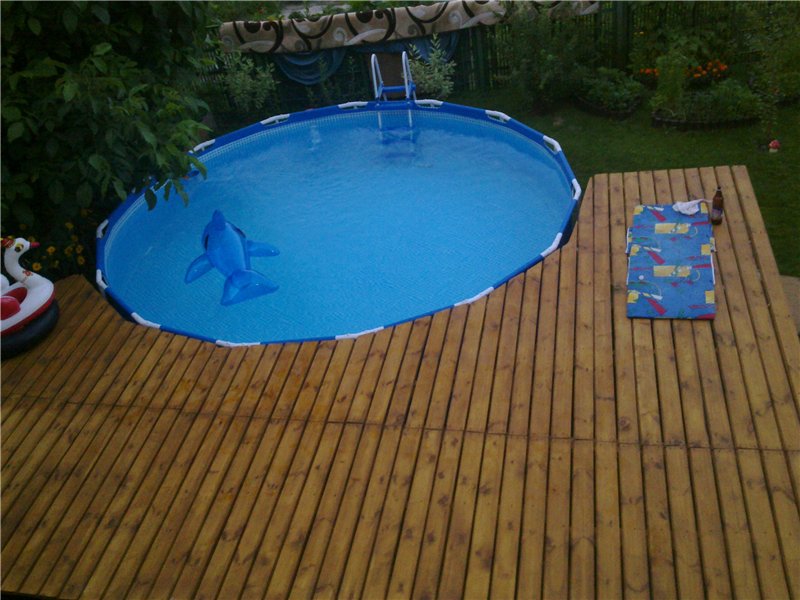

Насчет вашей последней фразы, что неудобно забираться в каркасный бассейн... Уже несколько раз практиковали по совету одного человека на форуме ставить каркасный бассейн в углубление. Получается, что тем самым меняется высота подъема в него, и можно даже сделать так, чтобы без лестницы вообще. Выкапывается форма по параметрам бассейна, при этом глубиной в 50-70 см, к примеру. И все, внутрь песок, который трамбуется, брезент, и бассейн. А потом окантовка облагораживается. Тут уже пофантазировать можно. Вот еще классная тема. На рисунке видно, как сделали террасу у бассейна. Или она была, а бассейн каркасный уже просто подрегулировали по высоте под нее. Мне такой вариант тоже нравится, но это ведь тоже только один вариант из сотен возможностей. Поэтому проблема решается запросто))
углубление каркасного бассейна
А сравнительно по стоимости каркасного и композитного бассейна, то каркасный тоже можно с собой взять куда угодно, и это намного проще, а при этом, стоит он примерно раз в 15 дешевле, наверное)) То есть, если один композитный бассейн служит 30 лет, а каркасный 5 лет, то композит по одной и той же цене служит 30 лет, а каркас - 75)) Ну, это так, тоже размышлизмы.

Слишком много дополнительных затрат именно! Композитный бассейн дорогой для обычного человека. Хороший композит вместе с подготовительными работами, установкой, отделкой, оборудованием, накрытием - это половина нового дома, проще сказать. Поэтому каждому по возможностям. Есть денежка - почему бы и нет? Не особо карман набит - надувной или каркасный бассейн. Я знаю много толстосумов, которые без проблем ставят себе каркасники и не парятся. Люди умеют зарабатывать деньги, но также умеют их тратить. Те, у которых наворовано, и где кормушка пожирнее, те не парятся. А нам просто бы поплавать летом, поваляться вечерком в прохладе))
Александр Кириченко писал(а):А можно и от меня пару вопросов по композитным бассейна? Короче, в первую очередь, как ему зимовать? Типа как законсервировать композитный бассейн на зиму? Осушили, вычистили, накрыли брезентом? Этого достаточно, или лучше крышку какую-то теплую, или под навес его обязательно, типа тепличный, под поликарбонат или подобный материал? Не лопнет он просто накрытый посреди зимы? А то тогда мне проще каркасник посушить, засунуть в мешок и в гараж отнести):-) И еще момент. Как быть с оборудованием на зимний период? Тоже максимально согнать воду, отключить, снять все с бассейна, или насосом всю воду выгонять из системы нужно?
Композитные бассейны зимуют, заполненные водой. Вода сливается до уровня, чуть ниже уровня подающих форсунок. Из системы вода при этом выгоняется. Оборудование, если 100% в нем нет воды - оставляется. Если есть вероятность, что вода осталась - снимается. Фильтр, например.Да, в воду кидаются несколько пустых 5-ти литровок, чуть притопленные (можно в каждую насыпать несколькогорстей щебня). Из расчета 1 бутылка на 1м2 поверхности. Можно и не закрывать бассейн, просто придется больше мусора убирать по весне

Еще. Желательно, уровень воды на зиму оставлять на уровне грунта. Если уровень форсунок значительно ниже уровня грунта, то вода сливается ниже форсунок, из системы выгоняется вода, продувается. Форсунки заделываются, чтобы вода не прошла и вода в чаше добавляется до уровня грунта. Таким образом, возможное зимнее расширение грунта компенсируется давлением льда внутри чаши.

Сравнивать каркасный и композитный бассейн только по цене некорректно. Как правило каркасный бас - временное сооружение. Служат они по 5-7 лет, и потом их хозяева, если уже не мыслят свою жизнь без бассейна, ставят нормальный стационарный бетонный, композитный или полипропиленовый бассейн. Например, воздвигать над каркасным бассейном павильон никто не будет. потому что сооружение временное. Каркасный бассейн требует больше внимания, пленка в таком бассейне (вкладыш) может порваться от неаккуратного обращения. Ну и других нюансов полно.
