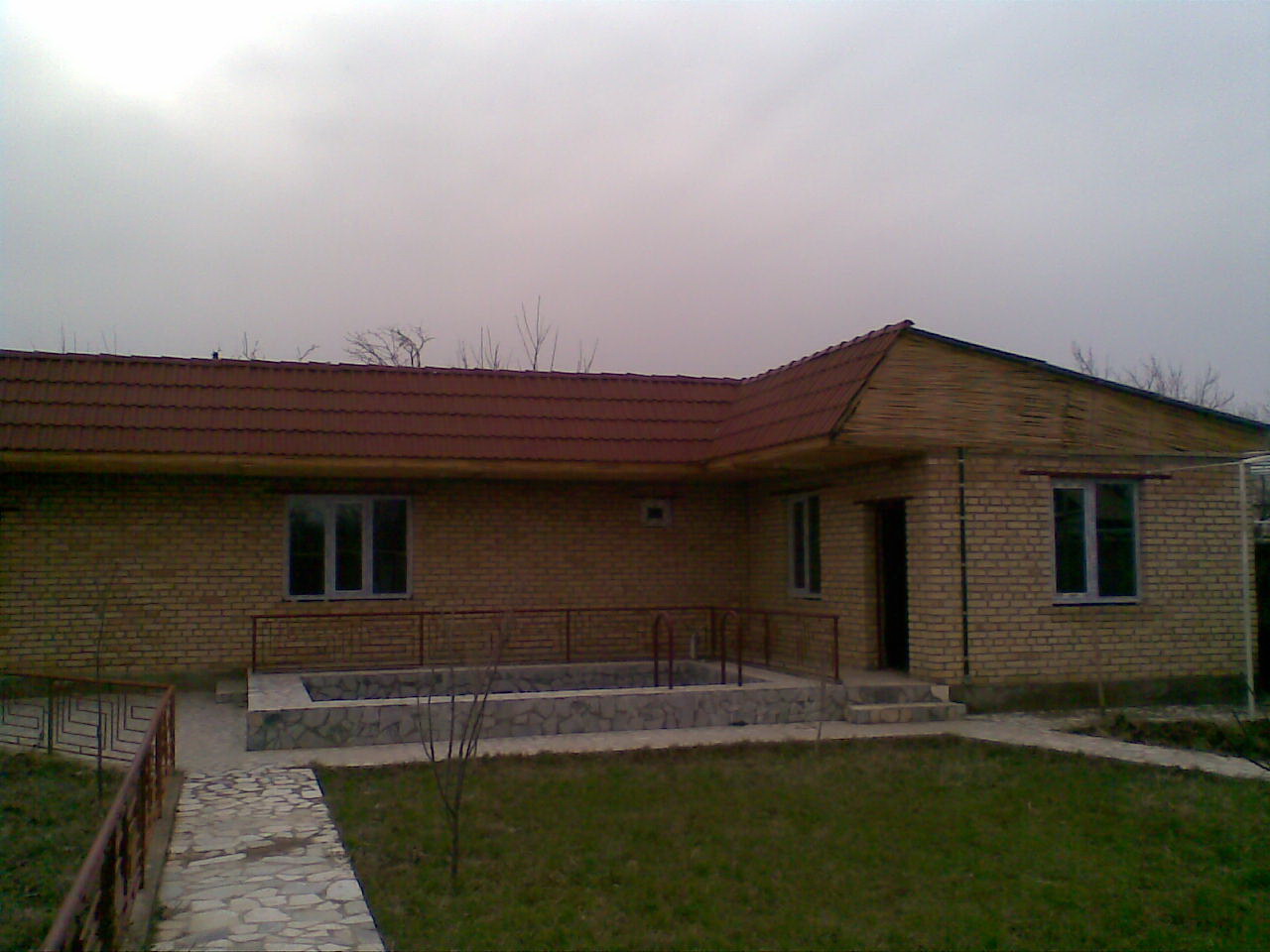

На фото только что построенный бассейн на даче. Сейчас ему уже больше 10 лет. Работает исправно. Строили «профессионалы» из ближайшего казахского аула за копейки. Длина чаши 5 м, ширина 3, глубина 2. Наблюдал за строительством. Выкопали котлован. В землю вкопали старую железную бочку с пробитыми стенками и заполнили ее камнями. Для слива воды. Затем установили опалубку и напихали в нее различных железок для армирования. Бетон замешали с жидким стеклом. Облицовку сделали отходами мрамора с мраморного завода в ближайшем городке. Наполняю бассейн из колодца при помощи погружного насоса и шланга. Единственный минус – вода сливается долго, дня 2. Но я добавляю каждый вечер стакан жидкой хлорки, и вода не цветет. Сливаю раз в 20 дней и чищу чашу той же хлоркой. Как видите, ничего сложного в строительстве бассейна нет.
@Andry Хотел с самого начала спросить, как долго вода уходит через бочку, но под конец уже дочитал и нашел как раз ответ)) Но только проблема в том, что тема называется - Как построить бассейн самостоятельно, а вы рассказываете, что строили работники из аула и все такое. Это уже не самостоятельно. Вот если бы сами сложили, было бы чем похвастать. А то - смотрите как мне построили, нет ничего сложного):-) Я так тоже могу заявить – Смотрите, как итальянцы собирают Ламборджини... ничего сложного))
