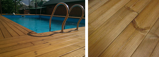

Я занимаюсь изготовление и продаже термомодифицированного планкена из массива сосны, березы .ТМД отлично подходит для напольных покрытий у бассейнов .
