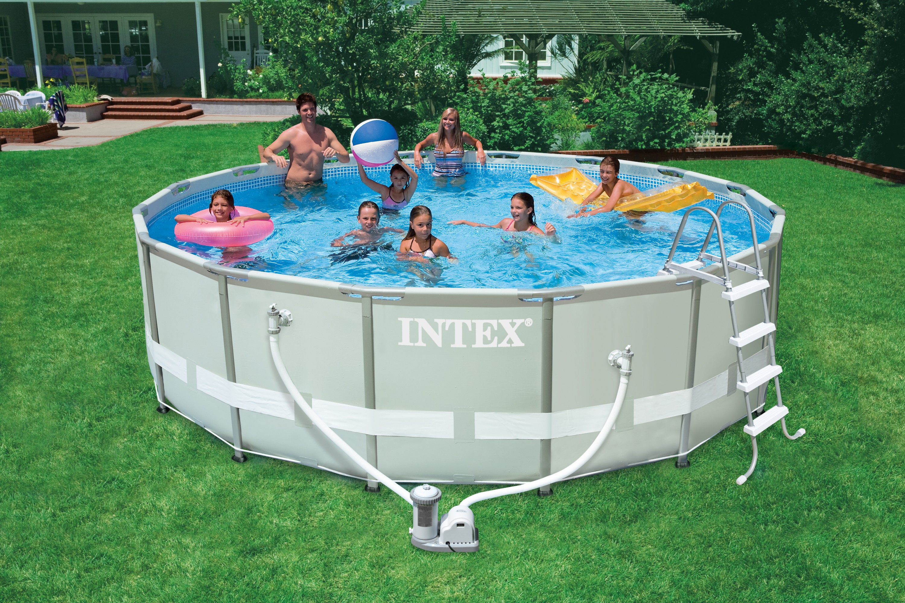

У нас был 20 м3 бассейн фирмы Интекс. Прослужил только два года. Дно прохудилось без возможности восстановления. Но сам бассейн понравился. Можно было плавать, очень удобно в жару. Но 15000 рублей за сезон - очень дорого.

А какой именно бассейн Интекс у вас был. Объемом 20 кубов знаю бассейны, но это каркасный, надувной, круглый, прямоугольный? Какая модель, в общем? И что с дном-то у него случилось? Что значит, прохудилось? Порвали обо что-то? Так можно же все исправить было. Для этого есть специальные сервисы. Тем более, есть вулканизационные комплекты, латки-пробки для самостоятельной заделки порывов, отдельно даже чаши продаются. Натянули заново, если уж вообще ни к черту, и все, снова можно плавать! По гарантии у Интекса да, там интересные правила на разную продукцию, точнее, условия. Поэтому если можно решить с самим продавцом, то не беда, а если нет, то самостоятельный ремонт. Но пара дыр или царапин - не повод менять бассейн, поверьте.

Бассейн как на картинке. Там не было пары дырок, все дно было пробито. Причины не знаю. Гарантия на тот момент уже закончилась. Впервые слышу о существовании сервисов по ремонту бассейнов. Ремонтировать разными способами пытались. Отремонтированное дно нагрузок не выдерживало
Могу сказать, что если все дно в дефектах, то это изначально неправильная установка бассейна. Там и выравнивание поверхности, и ее очистка от растительности и мусора должна быть выполнена. Во многих случаях, рекомендовано подложить дополнительный слой брезента, тентовой ткани или чего-то подобного. А сервисы есть, и ремкомплекты в продаже есть. Нормально все проклеивается, армируется, и бассейн служит еще несколько лет, пока новые дырочки не появятся))

Бассейн стоял на залитой бетоном площадке.
@Phoenix87 А какая прокладка была между бассейном и площадкой. Бетон, знаете ли, разный бывает. Один сразу выполнен некачественно, из него острый щебень торчит или шлак. Вы ходите ногами по пленке, и она рвется, протирается. Бывает, бетон трескается, и на этих местах тоже проблемы. Под бассейн попадает мусор, камешки во время установки, и снова те же проблемы. Или арматура торчит... Если на чистый бетон ставить, то его очень желательно заливать с железнением, полимерным покрытием, покраской. В любом случае, нужна прослойка. Вообще, показали бы бассейн, площадку на фото, более подробно расписали проблему, и вам бы тут рассказали, как избежать подобных казусов в будущем!
В прошлый сезон поставили много каркасных бассейнов в одном из поселков. Как заехали, так и пошло - первый, второй, третий. Люди, как взбесились. Жара, а тут бассейн недорогой, да еще и смотрится классно. Ну, вот так с одного заказа все переросло под десяток)) Везде делали специальное защитное покрытие, хоть на земле устанавливали, хоть на бетонном или песочном основании. Тут от пожеланий клиента зависит. Мы же только рекомендуем, а они уже выбирают. Посмотрим, что и как, но по прошлым сезонам никто не звонит и не орет в трубку))
