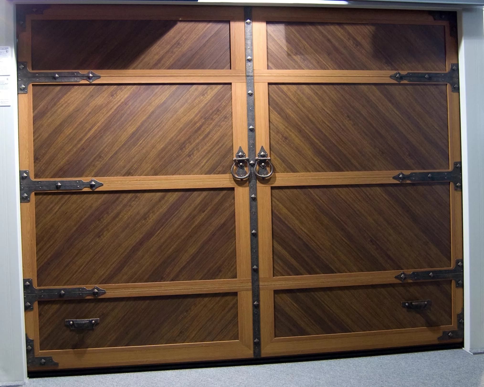

Торговая компания предлагает ворота Дорхан, как я понял, но ранее в линейке данного производителя я не видел того, что представлено на сайте. И, честно сказать, больше интересует изготовление ворот своими руками, так как примерно понимаю вилку цен между заказными воротами данной торговой марки и других подобных, и просто стоимостью материалов, из которых можно сделать ворота самостоятельно.
Вот картинка, которая заинтересовала:
распашные ворота на гараж
Не девушки)) А именно распашные гаражные ворота. Нужно сделать деревянные, типа с элементами рамы, которые хорошо видны, с элементами ковки. Но с чего начать? Каркас ведь в любом случае нужно из металла делать, а потом обшивать, или сразу по готовому сэндвичу обшивка, или ваш вариант?

А такие ворота можно делать любым способом. Это достаточно интересный вариант, который полностью идентичен стандарту, и только декоративная часть будет отличаться, с учетом ваших требований, естественно.
Я бы предложил тот способ, который сам использовал неоднократно.
Делаете рамку, каркас из металла. С одной стороны, а именно с фасадной, зашиваете деревянной рейкой, деревянными панелями, вагонкой, материалом с шип-пазом лучше всего, конечно. Потом накрываете все уголком и доборными элементами, которые закрывают торцы. В виду этого, по периметру используйте наиболее точный расчет, чтобы потом не пришлось подрезать или стачивать материал.
А вот внутри запенивание, пенопласт, минвата и прочие утеплители, тот же ППУ в разовых баллонах, обшивка пенофолон, другими вспененными материалами. А потом уже внутренняя обшивка чем решите по декоративной части. Покраска - сами решаете. Установка резинок-уплотнителей приветствуется, естественно, так как создадите герметизацию качественную таким образом.
И все готово. По пальцам можно рассказать, но нужны более конкретные требования.

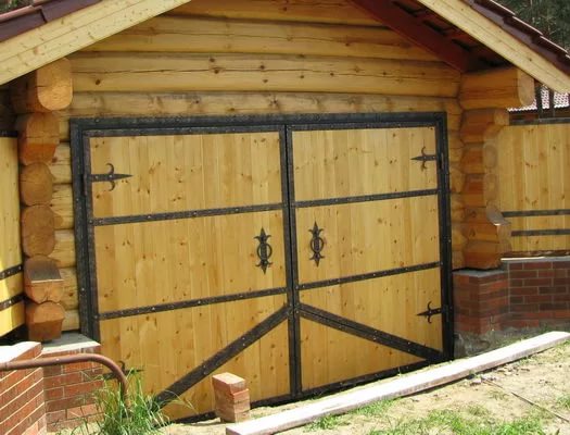

Распашные ворота с коваными элементами - классное решение для гаража около деревянного дома. Какой-то колорит, чувствуется массивность, ворота кажутся тяжелыми и надежными, и являются таковыми, это уж точно.
Описали уже, как сделать. Я бы только добавил, что удешевляется конструкция при необходимости - уголок + деревянная рейка. Тогда не нужны будут доборные элементы, да и рейка дешевле чем вагонка. А вода и прочее отсекается козырьком над воротами, да и пропитать можно для защиты, просиликонить швы, что не так дорого. На всю установку пара баллончиков уйдет, и покрасится сверху все, и ничего не страшно!

Гаражные распашные ворота из металла и дерева, как вот тут еще в дополнение привели на картинках - хорошая тема. Скоро должен прийти точно такой заказ. Надеюсь, мне он достанется, и как раз на нем слегка поэкспериментирую))
