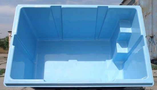

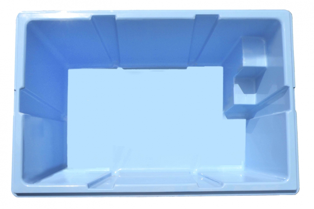

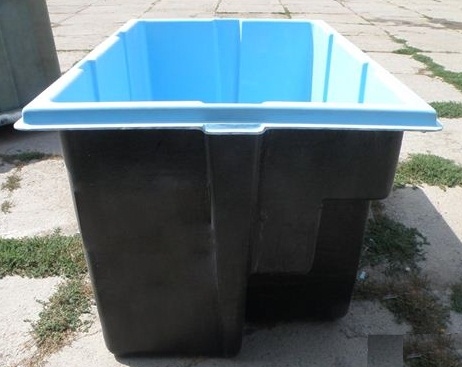

Ребят, что вы ходите вокруг да около?:-) Давайте я попробую, пока есть пару минут свободных. Сейчас расскажу на пальцах, как сделать СПА ванну, так как бассейном это трудно назвать по причине небольшого размера и общего объема. Наверное, получится что-то подобное, как у предыдущего автора, но постараюсь куда более подробно!
1. Чаша!
Выбрали композитную чашу прямоугольной формы, хотя многие почему-то квадрат берут или круглую. Но это личные предпочтения. В общем, композитная чаша для СПА бассейна, размер ее 1,33х2,03 м, стоимость в районе 400 долларов. Нормальная цена, учитывая полученное качество. Материал хорошие, мягкий, прочный, не крошится. Мягкий в том плане, что не будет трещин, не будет сыпаться и трескаться в момент сверления. А оно необходимо, если ставите оборудование!
Чаша выглядит вот так:

Вот с разных ракурсов. Хорошая штука.

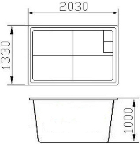

Вот ее простейшая схематическая зарисовка с размерами:
