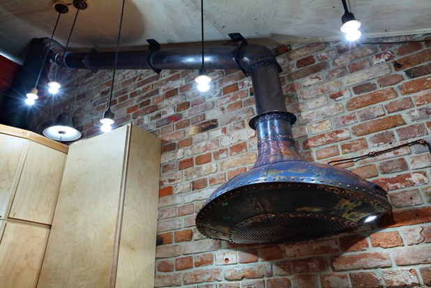

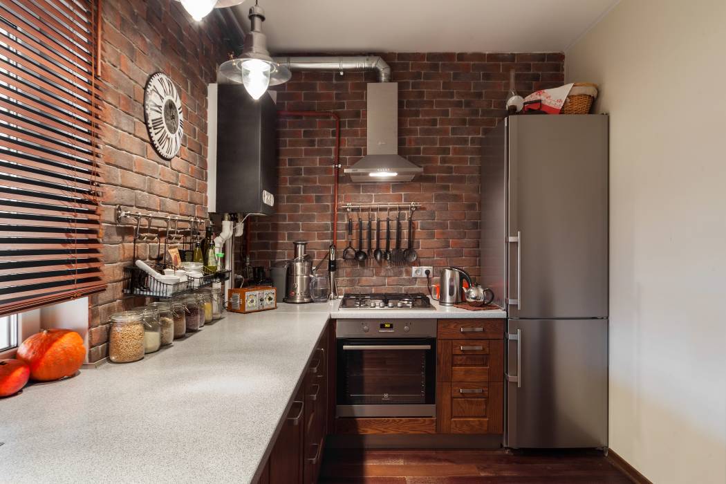

Обычно в кухню саму закладывали всегда, а у кого новый дизайн какой-то, как типа Лофт, то труба по потолку еще и добавляет контраста этому всему. Мне вот даже нравятся такие варианты. На фотографиях нашел несколько:
вытяжка Лофт
вытяжка Лофт
вытяжка Лофт
Видите, под определенный стиль ничего и встраивать никуда не нужно, вполне даже органично смотрится.

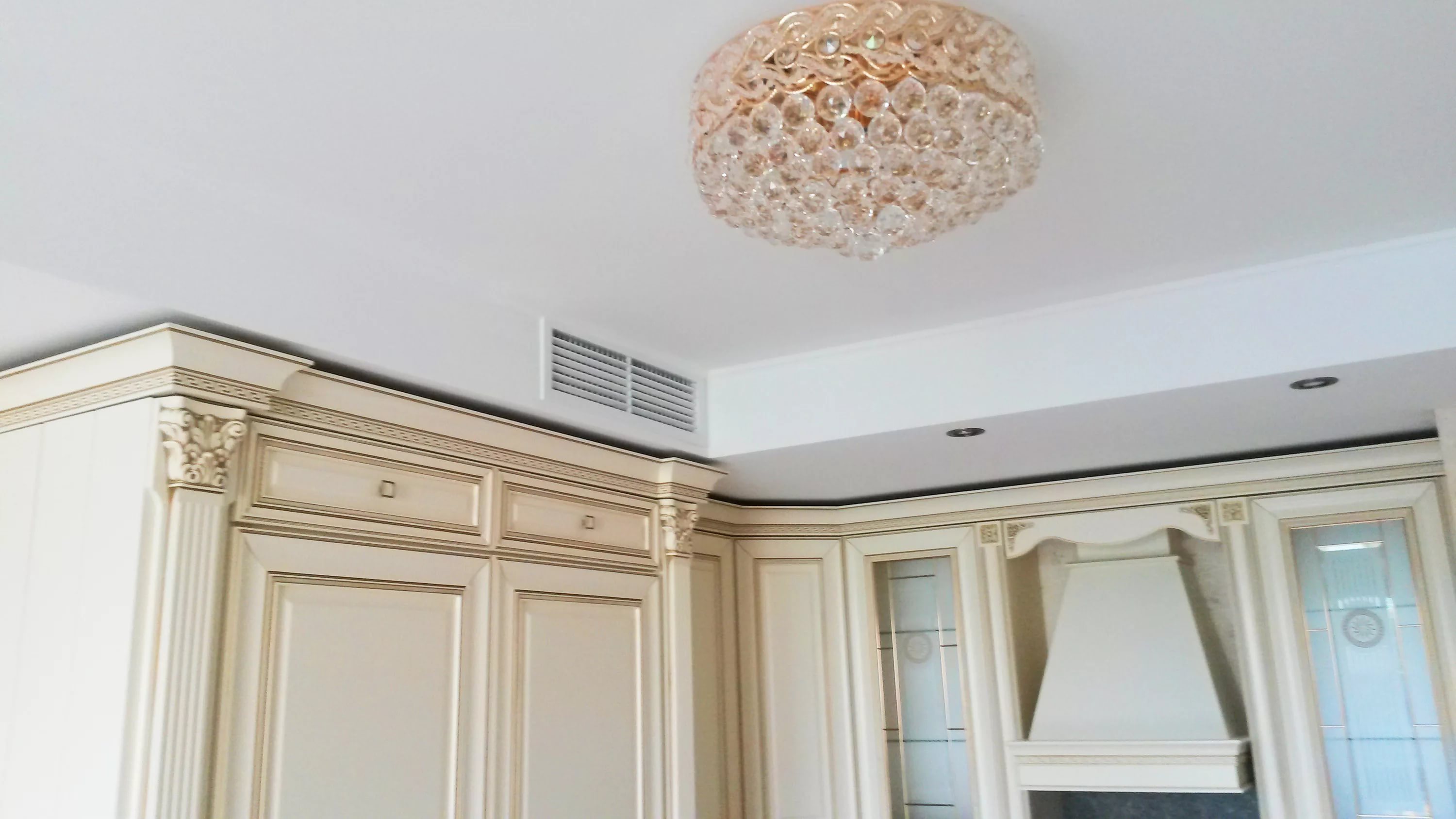

Вот картинка. Немного не та вытяжка, но будет более чем понятно:
вытяжка потолок из гипсокартона
Сразу проект кухни полный. Потом проект и схема потолка. Обязательно с учетом вентиляции, светоприборов, всего прочего, что хотите в него зашить, а также расчет конструкции таким образом, чтобы в будущем было полностью сочетаемо с кухонной мебелью. Можно даже один в один, заподлицо.
Посмотрите в Интернете картинки. Их миллионы. Хорошо видно, как можно сработать. По большому счету, можно даже не делать под вытяжку потолок из гипсокартона. остаточно будет сделать только короб под канал, потом зашить его, покрасить в цвет кухни или потолка. Одно из простейших решений!
