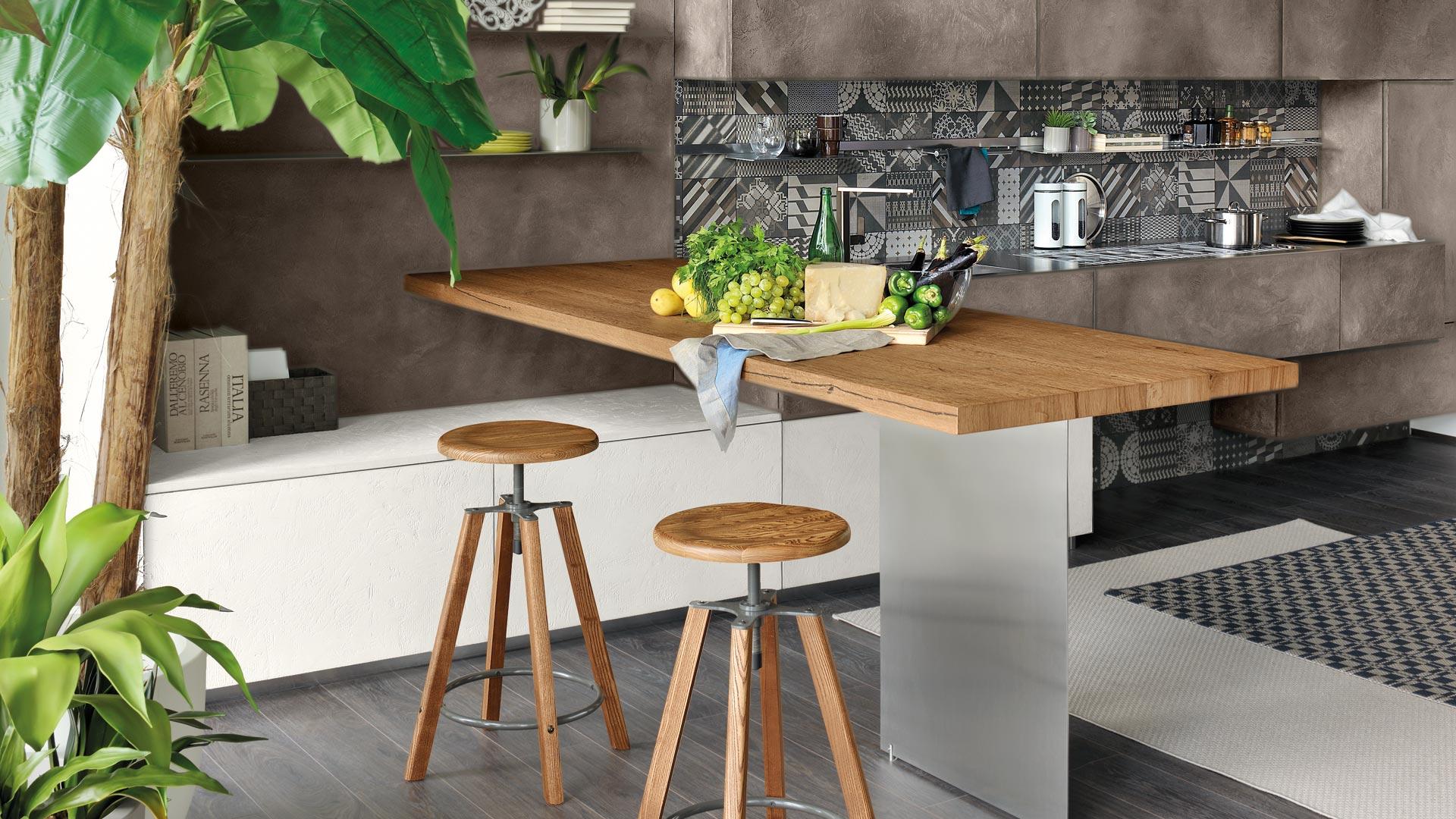

Я точно знаю, что на форуме есть эксперты по лофт мебели, и именно к ним обращаюсь с такими моментами... вопрос, кстати, к Старшему. Если позволите, отниму у вас еще времени):-) @Старший Привет. Интересует лофт мебель от Абажура. А именно вот такой стол, который по предварительным расчетам стоит практически 60 тысяч рублей:
мебель Лофт, стол от фабрики Абажур

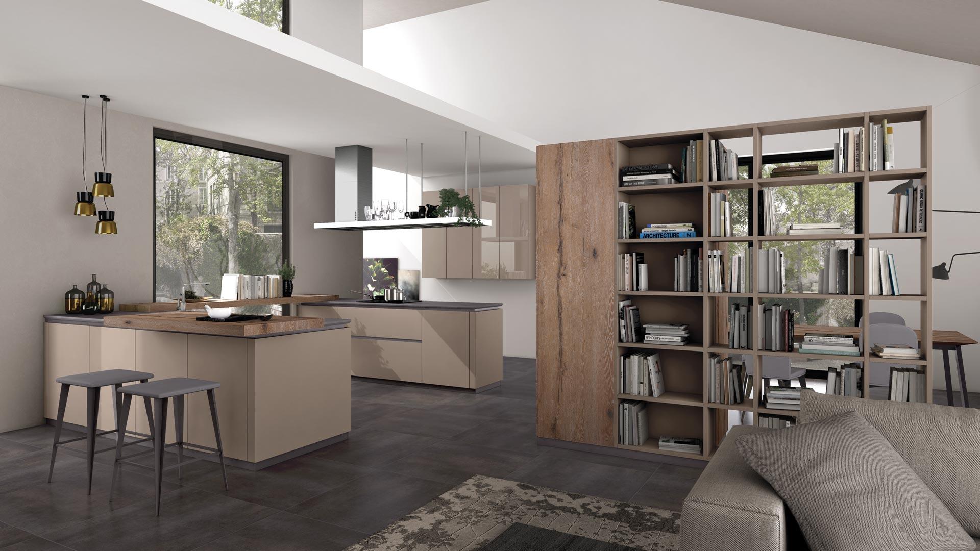

Простой, но очень интересный. Материалы мне примерно понятны. Но, может, есть какие-то скрытые детали, из-за чего цена так высока. Можете объяснить, предложить альтернативу? И вот еще - стеллаж от Абажура. Тоже Италия, тоже пишут, что Лофт. Цена такая же, как я понял:
стеллаж лофт
Справа он на фотографии. Размеры не прописаны, но думаю, что даже если плюс/минус 50 см, роли особенной не сыграет. Получится ли собрать дешевле? Из чего сделать такой стеллаж, если хочется поставить его под стену или сделать двухсторонним?

А вам прямо точной такой же вид нужен, или можно минимально упростить, видоизменить мебель? Предлагаю использовать для столешницы дуб или ясень, например, сращенный или цельноламельный мебельный щит. Стоимость его будет примерно следующая (если брать некий стандарт во внимание, скажем, 1000х600х30): 3000 рублей за кусок. Варианты по классам и качеству общему разные, а потому можно заложить в данный размер пусть даже 5000 рублей, хотя за эти деньги вы получите 1200х600х40, это точно! И вот, у вас кусок дерева под шлифовку и лакировку, или покраску и лакировку. ЛКМ потянут еще на 2000 рублей. Итого - 7000 рублей. Работы ровно на 1 день, чтобы все сделать - пошлифовать, покрасить, 3 раза вскрыть лаком, установить. Хотя, лучше вскрыть лаком 4-5 раз, я серьезно. Затирая после каждого слоя. Хотя тут ворс подниматься не будет)) Установка на простую фурнитуру - скоба, угол, внутренний анкер. Установка на стекло, как на картинке, не знаю, не практиковал. Но не вижу в этом особой красоты и смысла, да и денег потянет. Хотите, можете на ноги металлические поставить, чтобы прочнее... ну, и сделать, чтобы эти ноги были обрамлением стекла. Каленое с пленкой берите, 10-12 мм. По стеклу на сегодня цену не скажу, но фурнитура вся для установки - 2500-3000 рублей. Итого за все - 10000 рублей, плюс стекло, плюс 1 день работы. Не целый день (там перерывов много будет на просыхание краски и слоев лака). В общей сложности, часа 4 потратить должны. думайте)) Можно выполнить своими руками лофт мебель. Хотя это не совсем то, я бы сказал.
Ого. То есть, в 6 раз разница получается. Понимаю, что цифры могут измениться, но только немного, на какие-то 20%. При такой сумме это вообще несущественно. Да, 10 тысяч и 60 тысяч. Отличный профит)) Стекло мне вот нравится, но то, что вы говорите, имеет смысл, конечно. Я просто думаю, что интерьер ведь необязательно такой будет, практически в 100% никто передирать не станет, и потому цвет столешницы изменится, как и вот эта подставка из стекла. Тогда она может быть деревянной, металлической, каркасной просто, а не цельной. Короче говоря, это уже варианты, над которыми можно подумать. Благодарю за расчеты. Теперь осталось только стеллаж посчитать. Может, даже сам попробую. Примерную схему расчета понял. Буду пробовать!

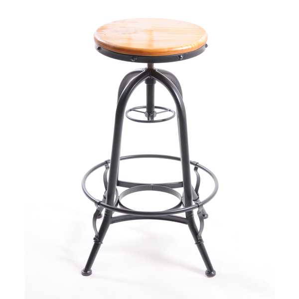

А вот мое внимание привлекли стулья на фото. Уж очень крутые. Давно хочу такие сделать, с резьбой, чтобы опускать и поднимать седушку просто было. Вообще, удобные и классные. У товарища в гараже такие, а я на дачу хочу. Но никак руки не доходят, а потом просто забываю, блин(( Вот сейчас снова вспомнил, мож, займусь на днях, сделаю себе подарок на НГ)) Вот такой вот вариант тоже нравится, но лучше делать что-то более массивное, такое, погрубее. И материалы дешевле в этом случае будут. И задвижку можно с какого-то старого водопровода нарыть на рынке-разбраковке, и тогда вообще все в копейки встанет))

Да, интересный стул вы заметили. Мне тоже такая мебель начинает все больше нравиться. Она из разряда необычной, и достаточно функциональной. Примерно уже даже представляю, как ее сделать, но нужно поискать по разбраковкам или где еще можно подобные механизмы. Пока не очень понимаю, где их взять. Кстати, если кто уже делал подобные лофт стулья, или собирается в ближайшее время, очень хотелось бы попросить фотоотчет или пошаговую инструкцию, а также смету на материалы. В продаже встречал их от 20 тысяч рублей за единицу. Но мне представляется, что это также дороже материалов раза в 2-3 точно.
