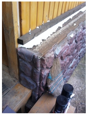

Многое зависит от того, какой дом они собираются покупать - кирпичный, деревянный, каркасный .... Но, есть и общие рекомендации. В первую очередь необходимо обратить внимание на окна и при необходимости установить хорошие стеклопакеты. Экономить здесь не стоит. Далее поднимаем голову вверх и изучаем состояние потолка. Если дом одноэтажный, то можно без проблем утеплить потолок со стороны чердака. Материалы самые разные - от минеральной ваты до древесной стружки. Что касается пола, то я бы посоветовал обратить внимание на т.н. конструктивное утепление цоколя здания. В результате земля под полом будет выступать в роли аккумулятора тепла, что позволит значительно сократить расходы на отопление.

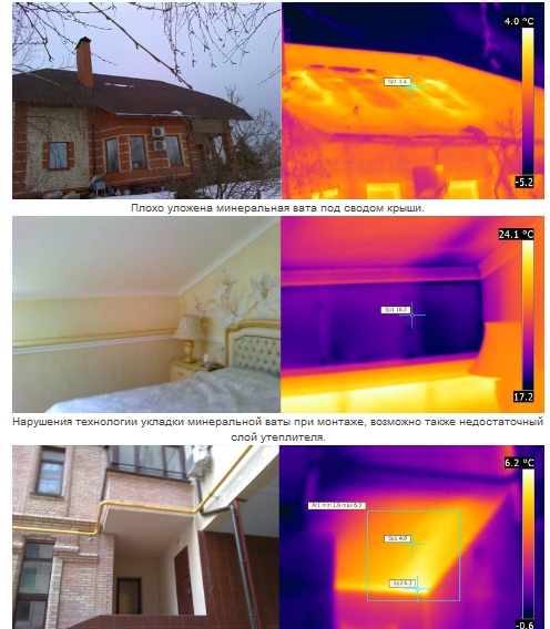

По большому счету, если речь идет об утеплении уже готового дома, то не обязательно дожидаться зимних снегов и морозов, чтобы определить его слабые места. Современные измерительные приборы способны улавливать инфракрасное (тепловое) излучение испускаемое любыми телами. При изучении теплопотерь дома достаточно, чтобы разница между температурой внутри помещения и снаружи была пятнадцать градусов. "Сфотографировав" тепловизором свой дом снаружи и изнутри Вы получите полную картину утечек тепла.
Конечно, покупать на один раз достаточно дорогой прибор вряд ли стоит. Но, мне кажется, что сегодня можно без особых проблем найти компанию, оснащенную подобным оборудованием. Сегодня это уже не роскошь, а достаточно эффективный инструмент, позволяющий впоследствии экономить значительные суммы.
Вот такими видит наши дома тепловизор

На первый взгляд действительно прикольно. Но, для специалиста эти "приколы" говорят очень о многом. А владельцу дома помогают очень солидно сэкономить. Поэтому я по-прежнему рекомендую обращаться к специалистам.
