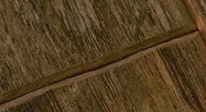

Почему сегодня зашел на форум о деревянных окнах? Интересует вопрос, с которым раньше не приходилось сталкиваться. В общем, трудный ребенок наделал проблем с деревянным окном на кухне. На широком подоконнике любит рисовать, сидит на стуле, а подоконник, как стол. Никогда не запрещали, так как на окнах защита, и освещения хорошее. В общем, все было нормально, пока малой не принес папин инструмент и не решил чуть подправить рамы)) Короче не знаю, как даже так получилось, но по углу окна оставил конкретную прорезь стамеской. Может, пытался обновить дизайн окна):-), но сами понимаете, что вышло.
Почему говорю, что не сталкивался... ремонтом деревянных окон, как и реставрацией, занимался. Но это же частичный ремонт будет. То есть, нужен совет - мне можно очистить только часть плоскости и шпакленуть ее, а потом покрасить, или же снимать краску по всему периметру, шпаклевать проблемное место и прокрашивать все окно? Спасибо!
нашел подобие проблемы, примерно вот такая царапина на окне

Тема 88 писал(а):То есть, нужен совет - мне можно очистить только часть плоскости и шпакленуть ее, а потом покрасить, или же снимать краску по всему периметру, шпаклевать проблемное место и прокрашивать все окно? Спасибо!
Добрый день!
Вам необходимо выполнить стандартные действия по частичной реставрации рамы деревянного окна. Обойтись кусочком работы можно, но тогда у вас вряд ли получится подобрать нужный цвет краски, и на месте ремонта будет более светлое или темное пятно. Даже если окна уже крашеные вами, и вы знаете, какая именно краска использовалась, проблема также может иметь место, ведь часть окна будет покрашена новой краской, а часть старой, на год, два или три раньше, а она уже немного выгорела и так далее. То есть, цвет в любом случае будет отличаться. Стоит снять всю краску по периметру, произвести ремонт, покрасить новой краской.
Если нужно более подробное описание процесса, обращайтесь в Консультации по ремонту, распишу все по этапам, посоветую материалы.

Тема 88 писал(а):пока малой не принес папин инструмент и не решил чуть подправить рамы)
Это ребенок с каким усилием правил рамы? Реально такого типа трещина получилась? Вы смотрите, малыш на волю рвался, закрыли, небось, и решил окна сломать)) Ну, причина понятна, а что вот делать дальше? Окно, как понимаю, новое, не старое же деревянное в 20 лет, так? Тогда нужно думать, как минимально его покалечить. Краску подобрать действительно трудно, это уже сказали. Тогда нужно переходить к простейшей реставрации, которая поможет быстро решить чудной вопрос))
Нужно снять створку, убрать все, что мешает, достать стеклопакеты. дДлее, можно аккуратно, на низком температурном режиме, в 400°С, например, монтажным феном снять покрытие. Сильно не скребите, а то окна разные бывают... если не из твердой породы, что скорее всего, еще больше оставите царапины. Снимаете скребком или шпателем краску, зачищаете, шпаклюете, снова зачищаете, грунтуете и в 2 раза красите. В принципе, все просто. Но на всякий случай, вдруг кто не знает, первые этапы вот на этом видео.

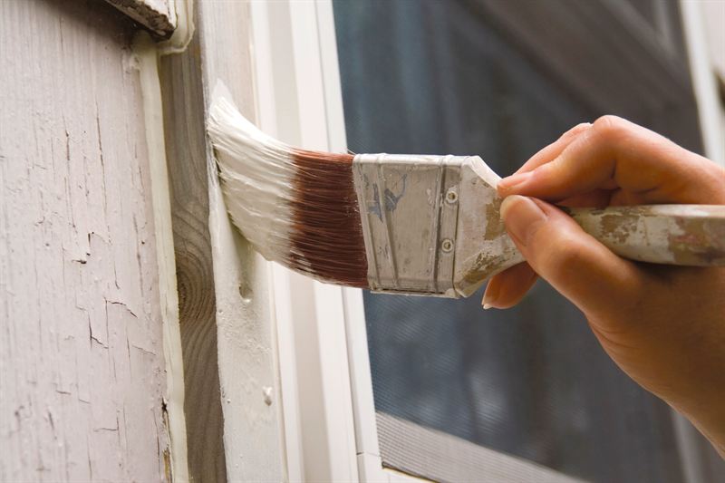

Я бы поступил немного иначе, чем ребята пишут - очищал бы и ремонтировал окно частично. Нужно примерно на 5 см с каждой стороны царапины зачиститься до дерева. Потом проложить шпаклевкой царапину и дать ей просохнуть. Если есть грунт, чтобы перед шпаклевкой пройти, вообще замечательно.
Когда просохнет все это дело, зачистить аккуратно, чтобы сравнять поверхность. Теперь прокрасить данную часть краской, которой хотите покрывать окно. Желательно, прокрасить 2 раза, чтобы первый слой как обычно впитался, а второй уже лег нормально. Далее, покрасить все окно по периметру, и будет вам одинаковый цвет уже с новой краской. Для этого не нужно все зачищать. Постарайтесь просто краску такую же выбрать. Даже если будет полутон, перепад, то о нем будете знать только вы, больше никто не заметит. Тем более, как я понял, нижняя часть окна, нет? Если так, то там, не на уровне глаз, вообще незаметно.

Бобровский писал(а):Я бы поступил немного иначе
Правильный совет. Общий слой уберет все возможные тональные "неровности" и покраска сделает цвет единым. А ремонт можно произвести частично. Конечно, можно использовать и первый способ, который указан ранее, и второй, но я бы действовал последним. Мой плюс автору, убрал несколько лишних этапов и дал упор на сокращение времени и затрат материала!
