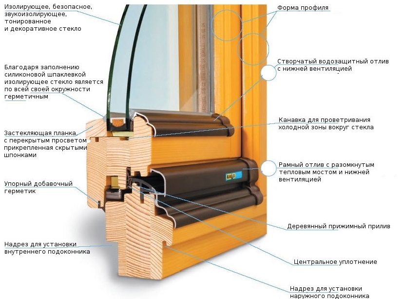

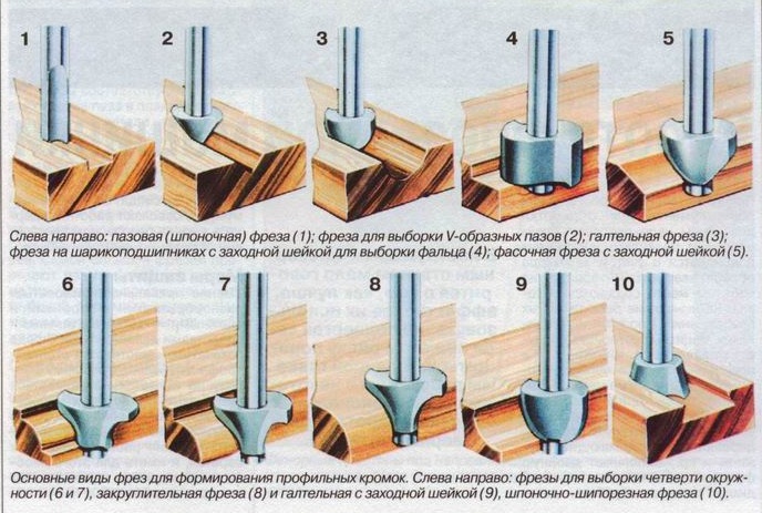

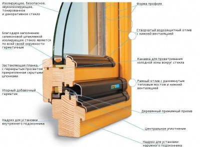

Сегодня пластиковые окна массово используются, как в городских квартирах, так и в загородных деревянных домах и даже на дачах. Между тем, если речь не идет о повышенной тепло- и шумоизоляции, то вполне можно освоить изготовление деревянных окон своими руками. Для облечения процесса желательно обзавестись минимумом электрифицированного инструмента – электрорубанком и фрезером, не помешает и небольшая циркулярка. Можно, конечно, справиться и с классическим столярным набором – ножовкой, стамеской, киянкой, но это будет намного дольше и менее качественно. Для того, чтобы оконную раму и коробку впоследствии не покоробило, древесина должна быть очень хорошо высушена, можно также использовать срощенные доски и бруски. Одно из самых надежных соединений брусков – ласточкин хвост, но оно же и самое сложное. Поэтому можно обойтись более простым прямым шипом, а небольшие форточки вообще соединять в «полдерева». При сборке желательно все места соединений усилить деревянными шкантами и клеем. Для того чтобы можно было зафиксировать стекло, надо обязательно выбрать четверть с помощью фрезера. Деревянные штапики сегодня уже не в моде. Проще и эффективнее «садить» стекло на герметик и дополнительно фиксировать мелкими гвоздями. Изготовленные таким образом окно или форточка могут стоять на не отапливаемом балконе или летней веранде.
